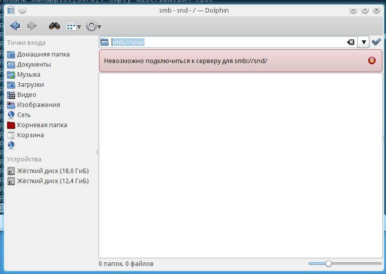

Да, прочитал.akdengi писал(а):3. По smb - вы прочитали вики про network? Отключили сервис? Ну и как обычно нужны логи - вывод journalctl и syslog при сбое подключения, так как у меня такой проблемы нету.
Сделал как написано:
В долфине выглядит так:

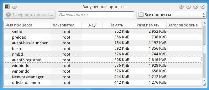

winbindd ?akdengi писал(а): Надо глянуть в /lib/systemd/system и посмотреть как сервис называется и запустить его. Или зайти в drakxservice и там проверить запущен ли.
Re: ROSA Desktop Fresh 2012 R2 - новая установка
[root@RosaR2 init.d]# winbind status
/usr/sbin/winbind: строка 30: [: =: ожидался унарный оператор
winbindd (pid 8872) is running...
Работает, но проблему не решает

Есть ли там группа usersКод: Выделить всё
id
uid=500(sa) gid=500(sa) группы=500(sa),7(lp),10(wheel),100(users)
А сколько человек использует Росу в локальной сети? Если таких нет, нет и вопросов.akdengi писал(а):Если бы сеть не работала, форум бы был завален проблемами.
Да, по IP без проблем.akdengi писал(а):Вернемся теперь к нашим баранам и еще раз спрошу - по IP на самба-машины заходит нормально? Если да, то проблем в резолве имен и надо смотреть или на dns или на прокси.
Тогда у меня вопрос, почему R1 раньше на одном и том же компьютере работала без этих проблем, и почему R1 обновлённая до R2 работает без этих проблем? (Хотя вход в расшаренную папку Росы заметно замедлился, если много файлов).
Почему все компьютеры(win) в сети работают без этих проблем? (Контроллер домена Win2003)
Выходит, проблема где-то в самой R2.

Вот это и интересно, почему. Так как в группу users вы входите, и по идее вас должно пускать. Разницы в samba между R1 и R2 кроме багфикс обновления тоже нету, хотя не спорю могли внести какие то проверки дополнительные, замедлившие вход ради безопасности. Собирал не я пакеты и обновлял, поэтому не скажу точно что там могло быть.
Дайте пожалуйста еще вывод
ls -al /var/cache/samba
посмотрим на права директории монтирования.
P.S. Зато мы нашли что у нас lightdm и консольные сессии игнорят group.conf - тут вам спасибо
Еще изменились параметры hostname и надо понять, как вы proxy настраиваете. Все таки возможы проблемы в dns.
akdengi писал(а): Дайте пожалуйста еще вывод
Пробовал два варианта: Автоматическое обнаружение и Указанные вручную.akdengi писал(а): Еще изменились параметры hostname и надо понять, как вы proxy настраиваете.
Сейчас стоит автоматическое.
