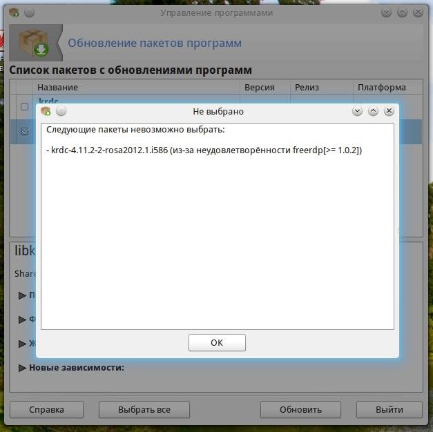

Не удаётся установить запрошенный пакет:Pulfer писал(а):Обновил freerdp до 1.0.2 и прописал его в зависимости у KRDC.
krdc-4.11.2-2-rosa2012.1.i586 (из-за неудовлетворённости freerdp[>= 1.0.2])
Продолжить установку? (Y/n) y
Re: новые обновления кде
Это потому что всё ещё подключен репозиторий KDE4 Backports на ABF, тогда как основные репозитории подключены через зеркала. Соответственно, надо подождать, пока зеркала синхронизируются.ans писал(а):Не удаётся установить запрошенный пакет:Pulfer писал(а):Обновил freerdp до 1.0.2 и прописал его в зависимости у KRDC.

Тоже так бы подумал, но это пришло в обновлениях:Pulfer писал(а): Это потому что всё ещё подключен репозиторий KDE4 Backports на ABF, тогда как основные репозитории подключены через зеркала. Соответственно, надо подождать, пока зеркала синхронизируются.
Если отключить репозиторий KDE4 Backports, то не должно было прийти без freerdp. Его, кстати, сейчас уже лучше отключить, если только нет желания получать KDE-шные пакеты как можно скорее с риском незначительных поломок. Да и вообще достаточно рискованный путь использовать этот репозиторий одновременно со стандартными зеркалами, а не с ABF.ans писал(а):Тоже так бы подумал, но это пришло в обновлениях:
На зеркала пока что обновлённые krdc и freerdp не попали, только что проверил зеркало на Яндексе...

Всё понял, Backports отключил.Pulfer писал(а): Если отключить репозиторий KDE4 Backports, то не должно было прийти без freerdp. Его, кстати, сейчас уже лучше отключить, если только нет желания получать KDE-шные пакеты как можно скорее с риском незначительных поломок. Да и вообще достаточно рискованный путь использовать этот репозиторий одновременно со стандартными зеркалами, а не с ABF.
Сегодня всё нормально обновилось и KRDC заработал.

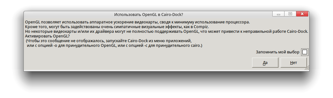

Скорее OpenGL: У меня после обновления перестал запускаться CairoDock. Выдает ошибку. А дальше, при любом выборе, просто изчезает...
Для cairo подождите пока соберутся и прозеркалятся cairo-dock-plugins. В рассылке rosa-devel сегодня было, подписывайтесь же.
