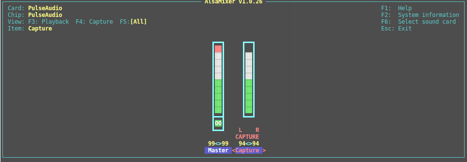

Только включите в Alsamixer все устройства (в терминале alsamixer, потом F5, находите Input So и стрелками вверх/вниз выбираете свое устройтсво)

У меня нет Input So

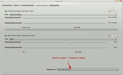

1. Открыть Регулятор громкости PulseAudio

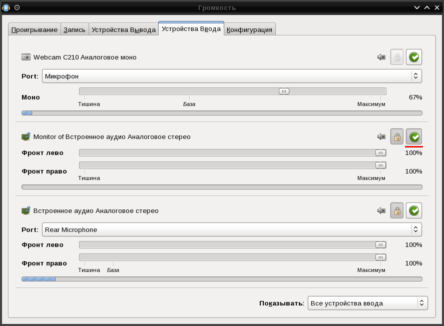

2. На закладке "Устройства Ввода" выбрать в выпадающем списке "Показывать: " пункт "Мониторы" (хотя можно и все устройства, но в данном случае нам нужен монитор)
3. Поставить нужный монитор устройством записи по умолчанию. Почти наверняка он там будет всего один, что-нибудь типа "Монитор Встроенного аналогового стерео"

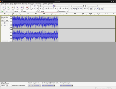

4. Установить Audacity и запустить
5. В качестве источника записи выбрать pulse (см. скриншот)
Всё, можно записывать :)

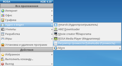

Это такая программа (пакет pavucontrol), должна быть в меню в разделе "Аудио и видео". По умолчанию установлена, насколько я помню.

Я так и не нашел как вызвать "Регулятор громкости PulseAudio" через меню РОСЫ. Пришлось через консоль.
Re: [РЕШЕНО КОНКРЕТНЫМ ГУРУ]Запись звука с аудиокарточки
saman писал(а):Я так и не нашел как вызвать "Регулятор громкости PulseAudio" через меню РОСЫ. Пришлось через консоль.
Возник второй вопрос. Как сделать?
Да там как-то очевидно всё, просто кнопочку напротив него нажать. Вообще, дальше пусть уже другие пользователи помогут, чтобы мне от разработки не отвлекаться :)

saman писал(а):Как сделать?
AVB писал(а):...
Странно, что иконки не отображаются. Сейчас свой скриншот покажу, с иконками нагляднее.

У меня SimpleWelcom и нет стандартного меню Кед. Что только через меню кед?
saman писал(а):У меня SimpleWelcom и нет стандартного меню Кед. Что только через меню кед?
Да нет, в SW тоже где-то должен быть. Там всё в кучу свалено, может просто надо внимательнее ещё раз просмотреть все иконки.

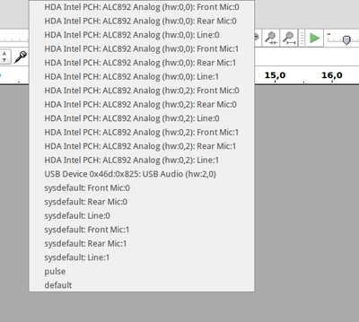

а в самой аудасити в настройках посмотреть нельзя? там тоже есть выбор источника записи и усиление уровня сигнала походу тоже быть должно.

Я перебрал все настройки из этих
НИ один НЕ РАБОТАЕТ!!!
