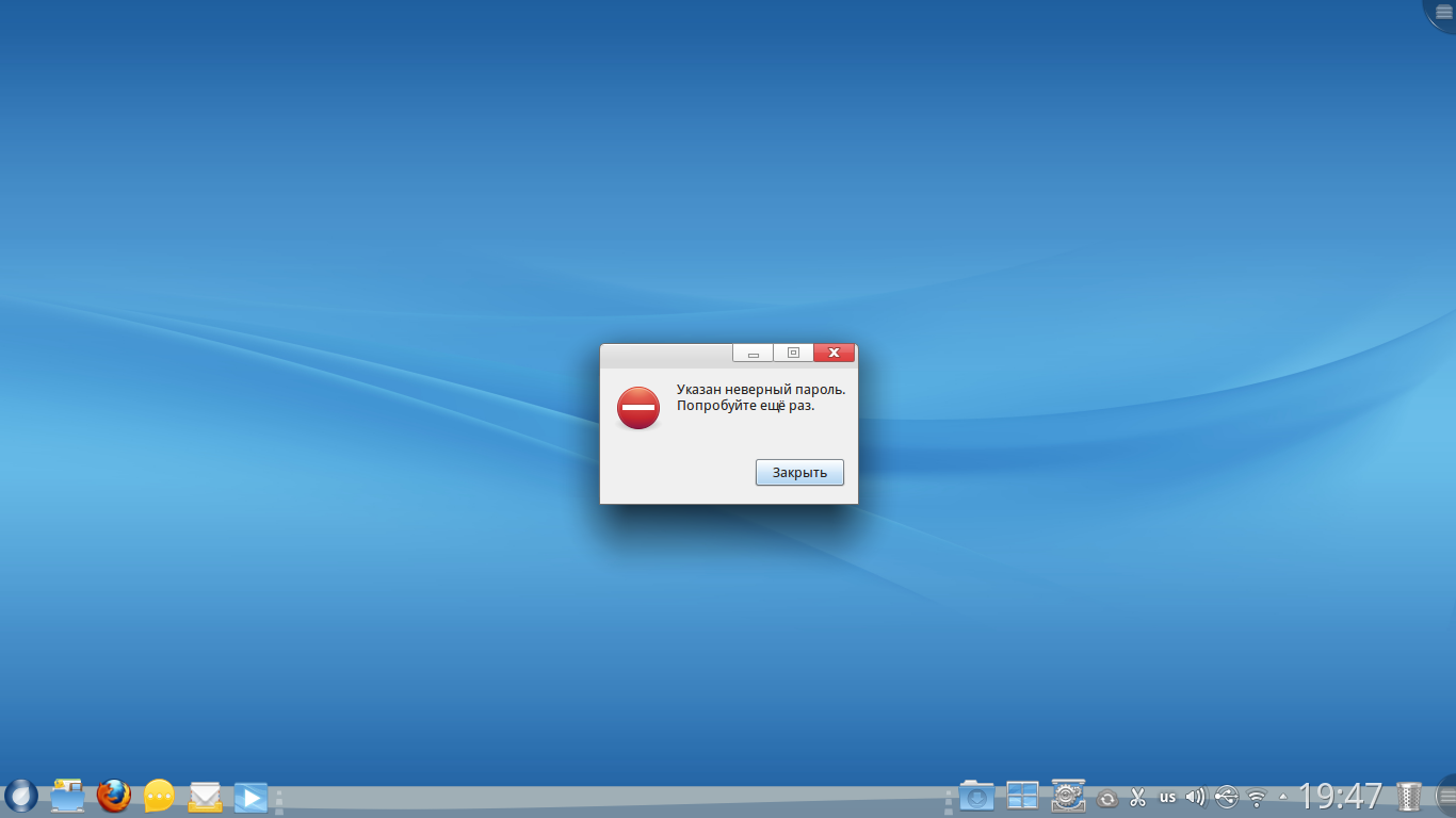

Добрый день!
Да, у меня ноутбук Samsung с предустановленной Win8. При попытке установки с флешки виден только один вариант - с UEFI.
Система ROSA Desktop FRESH R1 64bit установлена с DVD и работает вполне прилично, правда приходится пользоваться кнопкой F10 для выбора системы, т.к. через меню grub2 запустить Win8 не удается.
Вчера пробовал установить ROSA Desktop FRESH R1 64bit из live режима в VirtualBox, следуя Вашим советам - все сработало нормально.
Наверное надо немного подправить в программе, чтобы можно было запускать установку из графического режима, а не только из терминала.

Про ошибку в R1 мы знаем с запуском из Live режима. В течении месяца-полтора скорее всего будут (после официального выхода Gnome версии) и обновленные образы KDE и LXDE.

Zeffanyx писал(а):
akdengi писал(а): Я не юлю, возможно просто недостаточно точно выражаюсь. У меня сейчас Rosa Desktop Fresh установлена и загружается в EFI-режиме, efibootmgr корректно работает. Из этой установленной системы я делаю флешку c "живой" Росой, используя rosa-imagewriter. Я хочу, чтобы эта живая флешка могла загружаться как MBR (EFI в биосе отключён) и как MBR/GPT (EFI в биосе включён). Флешка успешно записывается, gdisk -l находит на неё корректную разметку GPT.
Потом я делаю ребут, жму F10 (boot device selection) и вижу, что несмотря на то, что в биосе EFI по-прежнему включён, флешка отображается как обычно. То есть список загрузочных устройств примерно такой (по памяти):
Hard Drive 0
WDC12371283123
JetFlash Transcend 8G
rosa
Если флешка загружается в EFI-режиме, то она "видит" настройки UEFI, если нет - не видит.
Вот вы всё напутали. У вас EFI включен, виден винт и установленная Роса + видна Фрешка Росы = всё ОК. Так она и у меня так же!! Я даже видео вам записывал. Посмотрите внимательно! Если включен EFI то надпись "UEFI: JetFlash Transcend 8G" не показывается.
Кстати MBR/GPT (EFI в биосе включён) не получится, либо в биосе легаси - тогда только MBR, либо EFI в биосе - тогда только GPT. А вместе не получится.
А если вы переключите БИОС в легаси, у вас будет показываться так как у СуСи.
Всё нормально у вас!! Ставьте и все поставится на efi.
Сообщения: 1440
Re: Установка ROSA Desktop FRESH R1 64bit
PastorDi писал(а): Всё нормально у вас!! Ставьте и все поставится на efi.
Хорошо, попробую.
Пока что я загрузился с флешки, запустил терминал и дал команду
efibootmgr -v
а там такое:
Fatal: Couldn't open either sysfs or procfs directories for accessing EFI variables.
Устанавливать и не пытался. Вот и весь сыр-бор.
Сообщения: 2676
Хорошо, попробую.
efibootmgr -v
а там такое:
Ну...ээээ... карочи притворитесь "домохозяйкой", :) тупо вставяете фрешку, выбираете ее, дальше ждёте, потом <Enter>, еще <Enter> и т....
(Без всяких влезаний в консоли и всяких консольных команд.)
Что будет?
Сообщения: 1440
PastorDi писал(а):Ну...ээээ... карочи притворитесь "домохозяйкой", :) тупо вставяете фрешку, выбираете ее, дальше ждёте, потом <Enter>, еще <Enter> и т....
Что будет?
Чудо не произошло. Вот:
Выбираю "Нет", установщик без ошибок завершается, как будто так оно и надо. Получаю систему, которая не загружается. Кстати, этот баг прилетел в Росу из Федоры 20 - там всё аналогично (проверил сегодня).
