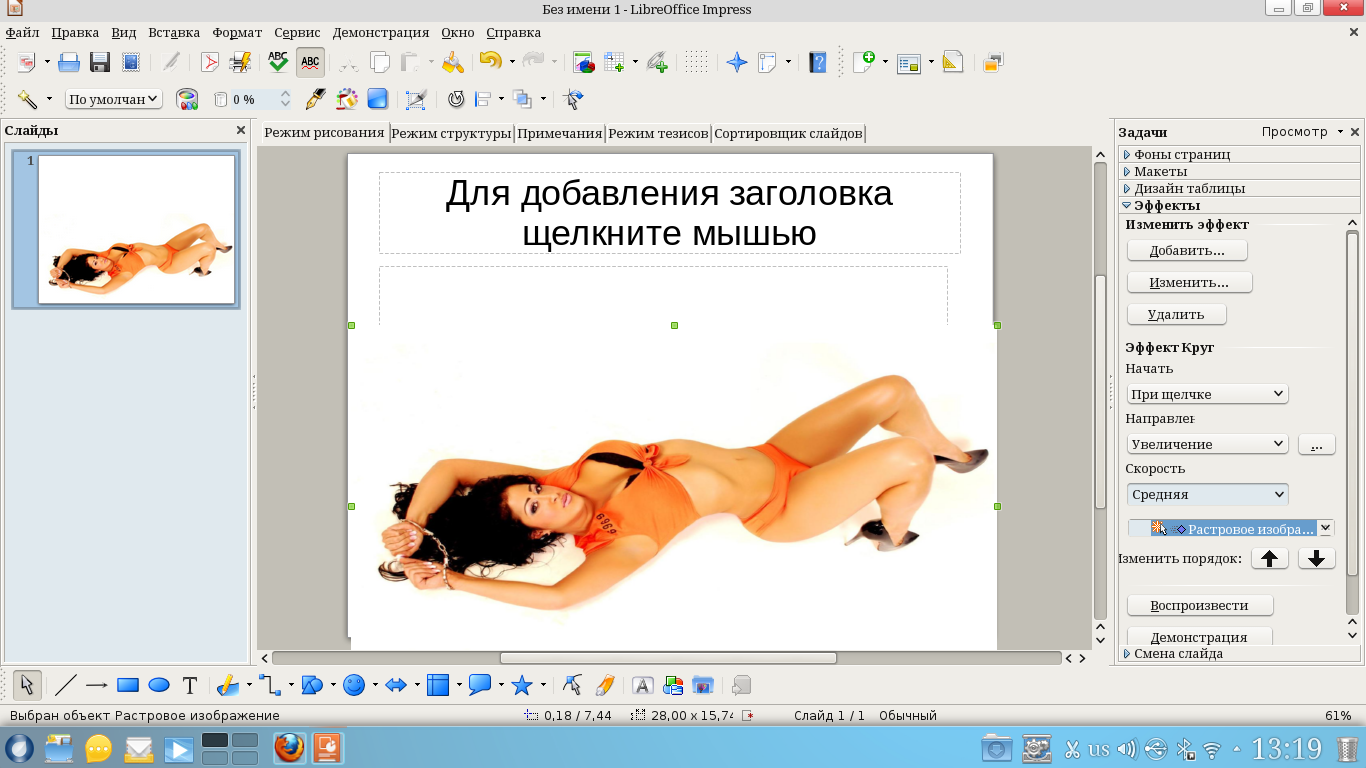

На вскидку, сейчас не падает презентация в libreoffice при установленном
пакете libreoffice-kde4 при добавлении эффектов. Но тут я не очень разбираюсь.

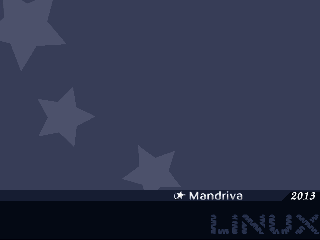

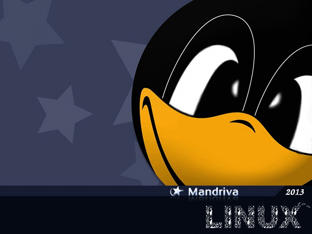

Выключение очень быстрое, не более пяти секунд.
Экран grub новый, как и экран входа.
Приложу фотки.

Картинка в Grub и входа пользователя
Изображение по умолчанию в KDE
