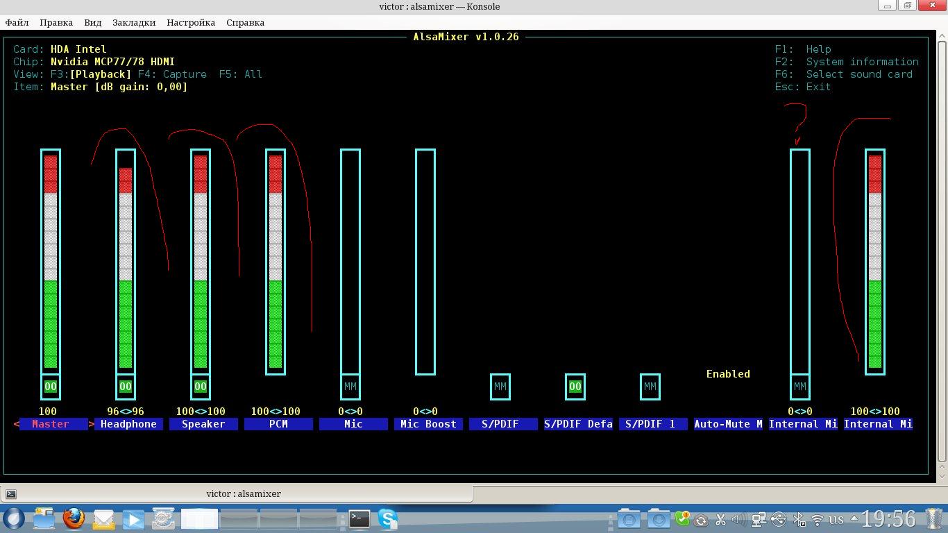

DELTA-79 писал(а):не, на нетбуке встроенный микрофон (отверстие недалеко от камеры... Нетбук Acer Aspire One. При настройке микрофона пробовал разные опции, но только в одном режиме (встроенные микрофон) при полном уровне идет шипение, а голоса нет. Проверил в звукозаписи -- все нормально,то есть сам микрофон работает.
Скорее всего он сейчас просто отключен.
Попробуйте запустить в консоли команду alsamixer.
Это под вашим пользователем. Пользователь root не понадобится.
Потом жмем F6 и выбираем свою карту. Ниже строки -default.
Далее смотрим ползунки и разблокируем нужные клавишей "M".
Из нюансов, если включить лишнее то при загрузке ОС могут надоедать
посторонние звуки. На снимке отметил, которые могут влиять в вашем случае.

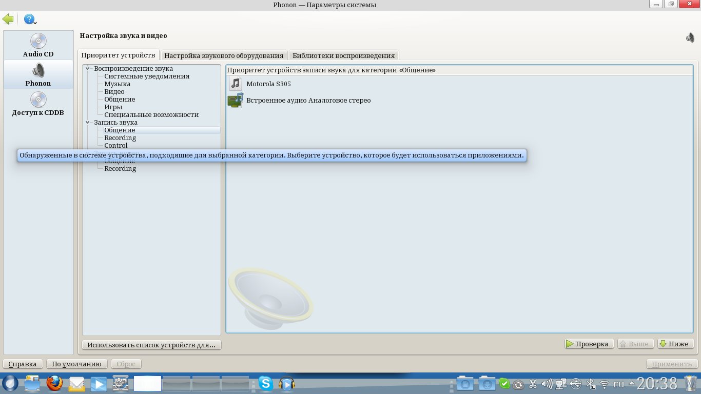

Да, еще не понятно сколько у вас устройств захвата в phonon.
Посмотрите здесь и если есть дополнительные, то выставьте приоритет
использования.
Re: Снова про скайп
Да в том то все и дело: устройство одно, в алсамиксер заглядывал...
