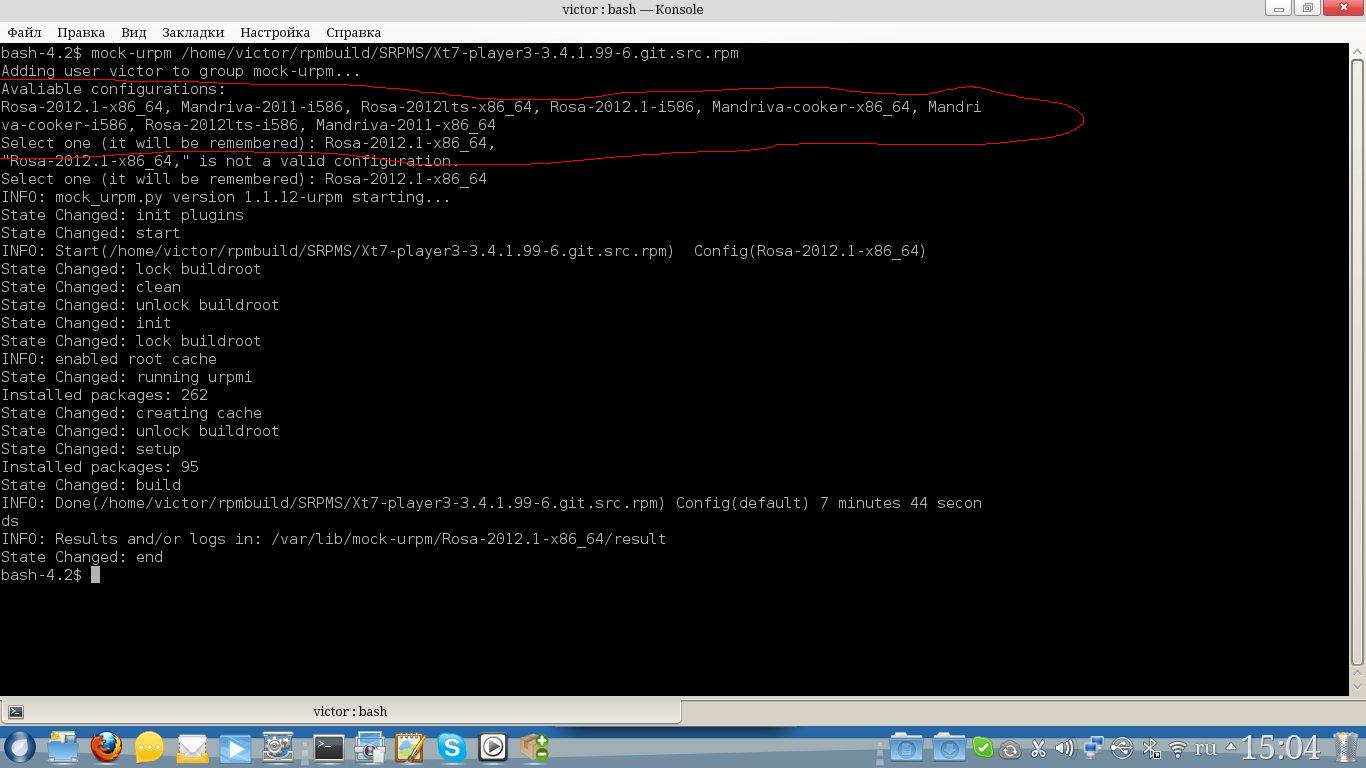

Сообщения: 8037
Re: Вопрос по новым версиям пакетов
Pulfer писал(а):Собирать локально, как я делал для MIB, слишком затратно по времени.
Да уж. Я в последнее время делаю src.rpm с помощью rpm -bs *.spec,
а потом запускаю на сборку с mock-urpm.
Приходится ждать довольно долго пока разворачивается сборочная ОС.
Из плюсов, так это возможность собирать на разные дистрибутивы и архитектуры.
Правда я не пробовал собирать на что-то другое кроме 2012.1.
И не разбирался, что за репозитории нужно для этого подключать.
