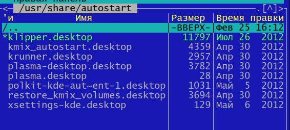

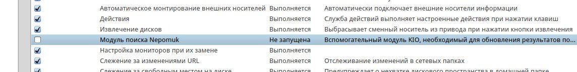

Произвел некоторую оптимизацию, прошу посмотреть:
1. Модуль поиска Nepomuk - остановил и отключил в службах 2. Удалил все не нужное из ~/kde4/Autostart (оставил только то, что сам добавлял) 3. Сказал серверу aconadi не стартовать при загрузке (Параметр StartServer=false) 4. Удалил все не нужное из /usr/share/autostart (что я точно знал - это не нужно) Но остались некоторые вопросы:
klipper - это утилита для работы с буфером обмена (на нужна)
kmix-autostart - запускать kmix при загрузке системы
restore-kmix-volumes - восстанавливать громкость
опишите, если кто знает (своими словами) остальные пункты из /usr/share/autostart (см скриншот)
Спасибо
Спасибо
Не обижай слабого детеныша — он может оказаться сыном тигра.
Re: Оптимизация KDE
Re: Оптимизация KDE
Если удалите klipper, то при закрытии приложения текст, который вы из него скопировали будет пропадать. Т.е обычный useсase - "открыть приложение; скопировать текст; закрыть открытое приложение; открыть другое приложение и вставить в него скопированный ранее текст;" не сработает. В любом случае, всеми остальными оптимизациями вы получите не более 5-10% процентов прироста которые и на глаз-то не видны.asupstudent писал(а):Произвел некоторую оптимизацию, прошу посмотреть:
Спасибо
