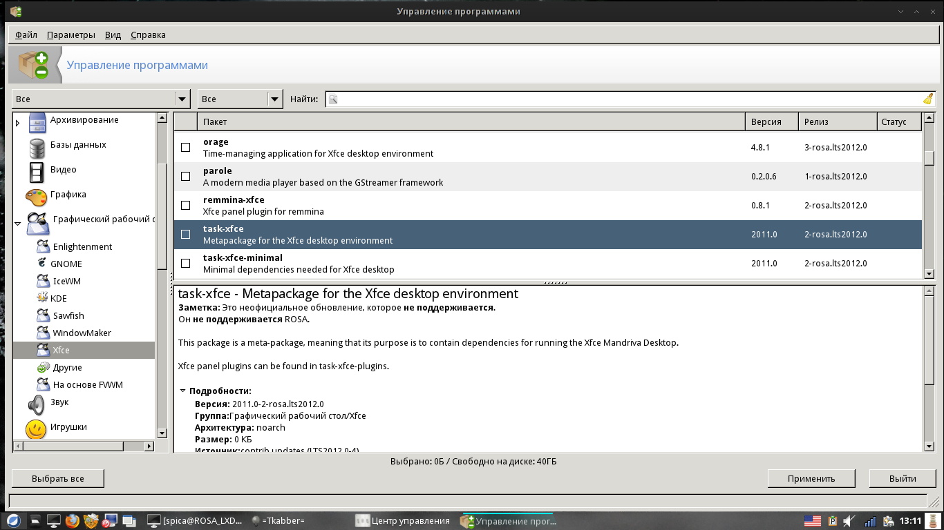

Re: Источники приложений в Mandriva
ммм.... ну вот у меня на ноуте Марафон со всеми обновлениями:
