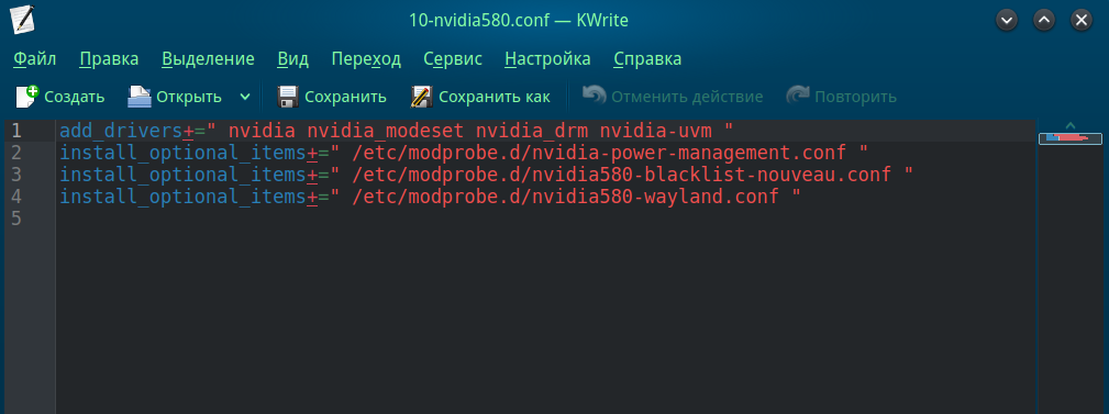

А что у вас сейчас написано в файле
/etc/dracut.conf.d/10-nvidia580.conf

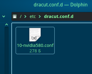

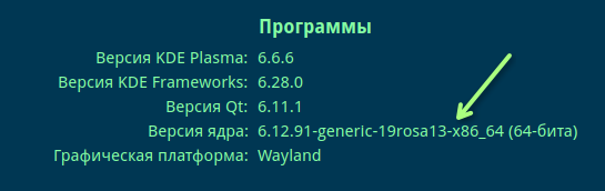

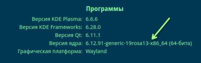

Сейчас проверяю, на каком ядре нормально работает, в общем пока эксперимент идет, сейчас вот это на скрине. Пока норм, завтра перейду на другой и отпишусь что и как.
А на /etc/dracut.conf.d/10-nvidia580.conf так же на скрине.

Проверил на всех ядрах, особых изменений не наблюдаеться. На х11 всё работает отлично, на вайланд глюк, а самое интересное, при включения пк, если чернез некоторе время если систему отправить в сон, то после нажатия любой кнопки система не просырается, клава и мышь загараются монитор то же включается но черный эран. В это время нажимаю на кнопку на пк что бы перезагрузиться так как клава не реагирует. А вот после перезагрузки, начинает всё работать и просыпаться от сна. в общем при включения первый раз глючит а после перезагрузки работает. Да удалил нвидео, так же как на икс 11 все работает именно на вайланд глки. Ну и на последлк, пришли новые обновления на ядро, это полностью убил сон, теперь даже после перезагрузки не просыпается. В общем если уснул то пипец, надо с разетку выдернуть и включиться.

Ничего не понял. При чем тут картинка, с тем что написано в файле /etc/dracut.conf.d/10-nvidia580.conf?
В файле
должно быть написано
add_drivers+=" nvidia nvidia_drm nvidia_modeset nvidia-peermem nvidia-uvm "
install_optional_items+=" /etc/modprobe.d/nvidia-power-management.conf "
install_optional_items+=" /etc/modprobe.d/%{drivername}-blacklist-nouveau.conf "
install_optional_items+=" /etc/modprobe.d/%{drivername}-wayland.conf "

вот что внутри, там где плюс видно плюс и минус а у вас нет этого в коде. Может ваш код поставлю то есть поменяю.
Сообщения: 8386
Re: Система долго готовится для сна.
ibushh писал(а): 14 авг 2026, 18:32 вот что внутри, там где плюс видно плюс и минус а у вас нет этого в коде. Может ваш код поставлю то есть поменяю.
Не нужно. Файл правильный.
