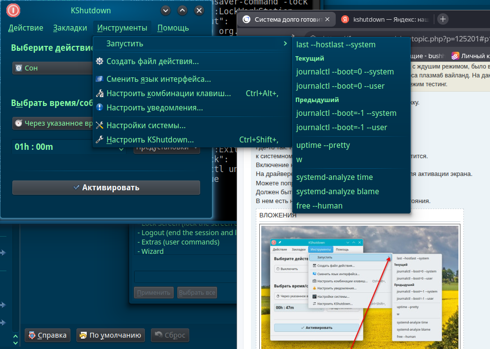

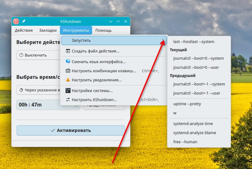

Можете попробовать посмотреть через kshutdown.
Должен быть в меню, в категории «Служебные».
В нем есть несколько инструментов просмотра состояния.

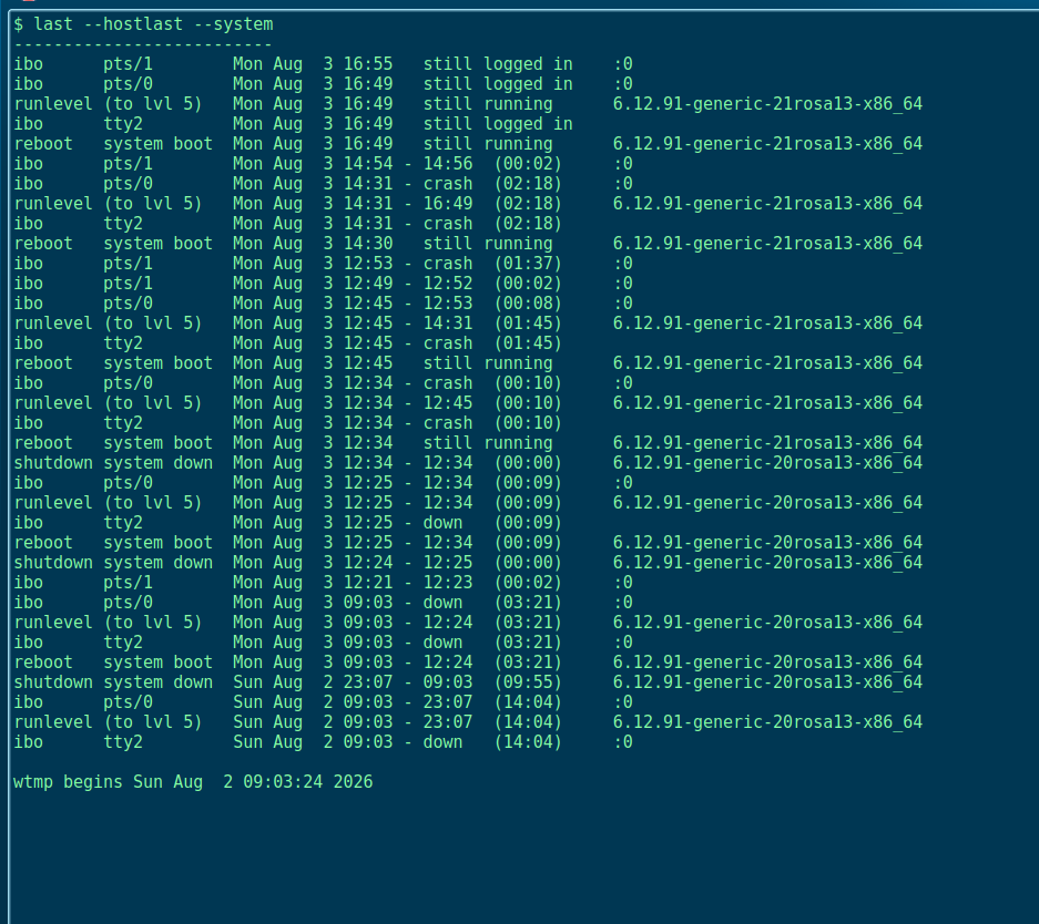

Ну тут так же как у вас. У меня проблема в том что как уходит в сон больше не просыпается.

Вы со мной картинками перекидываетесь?
Я вам показал где в программе kshutdown находятся инструменты,
которые можно использовать для получения журналов состояния или времени загрузки и прочего.
Показал не для того, чтобы вы мне показали, что у вас этот тоже есть. :)

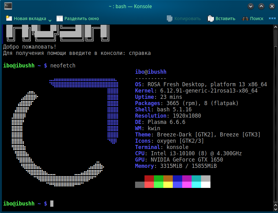

У вас же ноутбук с гибридной графикой.

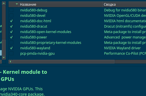

А какие драйвера nvidia у вас установлены?
Для plasma в сеансе wayland нужны драйвера nvidia495 и выше.
Не проверяли без установки драйвера nvidia?
Чтобы только на mesa его запускать.

У меня ПК драва на нвиде 580
