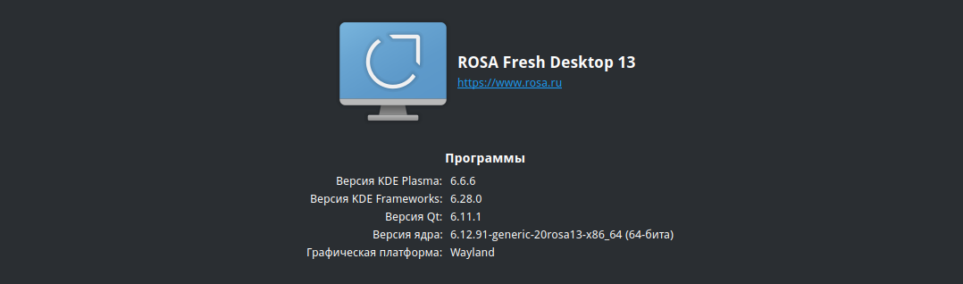

Указанной в топике темы проблемы не наблюдал. :Search: Попробовал файлы изображений разных размеров. Всё норм.
