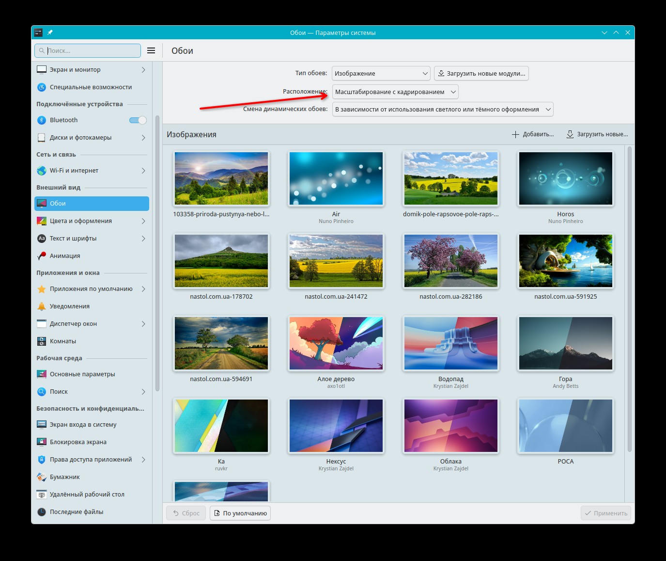

У себя посмотрел с такими настройками, как на картинке.
Скачал маленькую картинку jpeg из сети, и через контекстное меню установил в качестве обоев рабочего стола.
Перезагрузился, менял масштабирование экрана.
Вроде все стабильно работает.
Правда у меня plasma-6.7.80.
Может в версии 6.6.6 есть сбой, и будет исправлен в версии 6.6.7, или 6.7.х.
