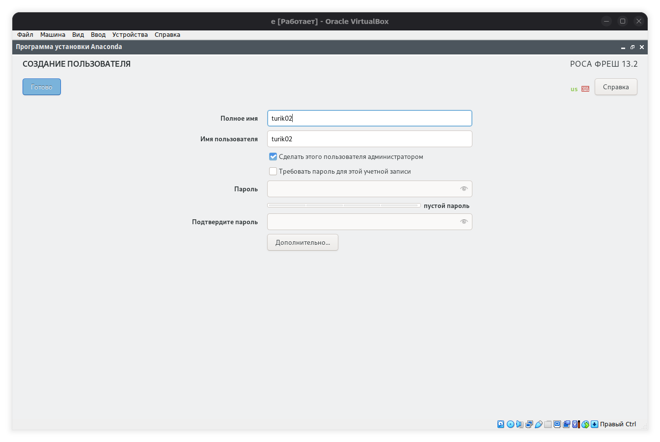

Скачал образ РОСА 13.2 LXQT 64-bit.
Установил в virtualbox.
Поставил галочку «Сделать этого пользователя администратором» и снял галочку с «Требовать пароль для этого пользователя».

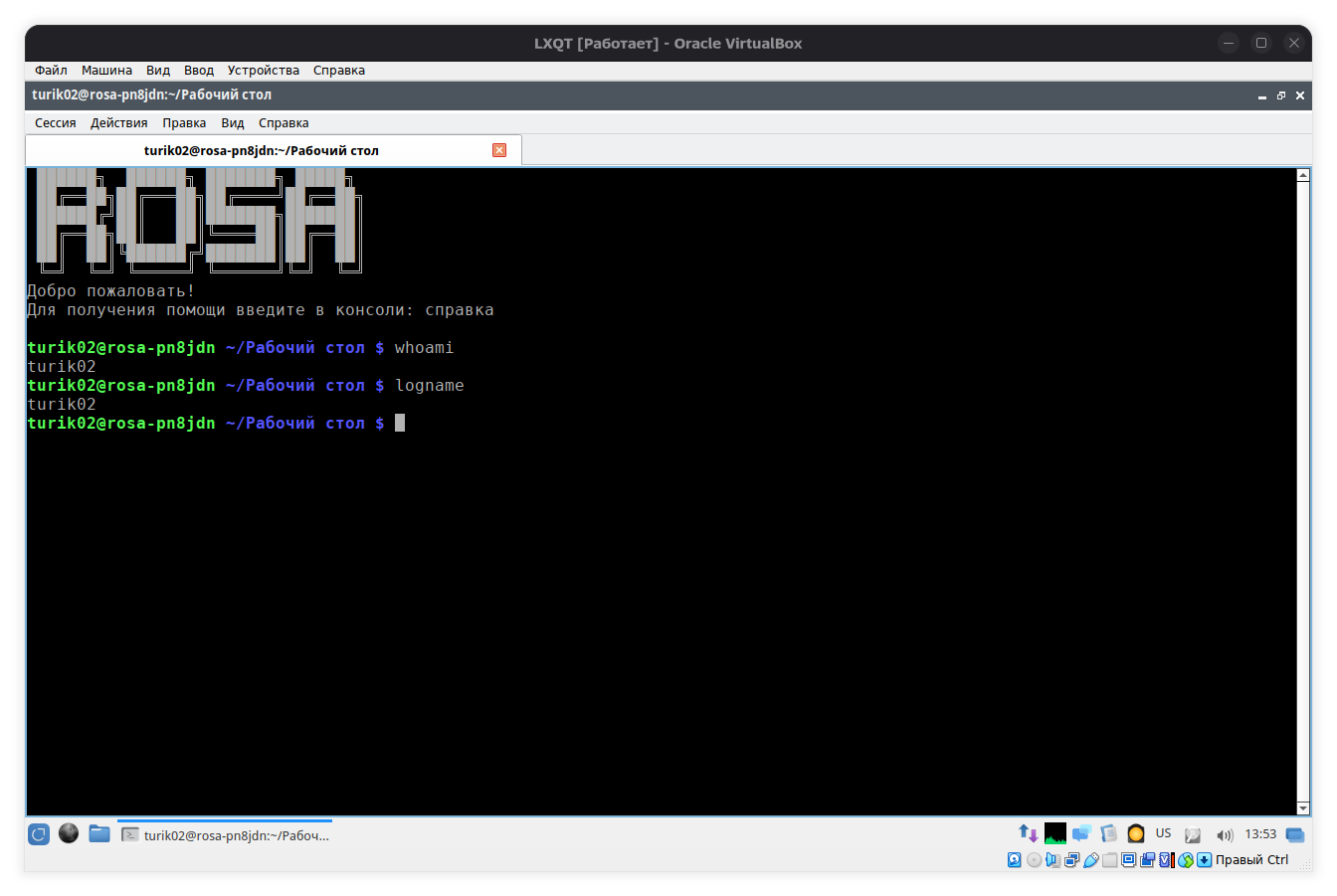

После перезагрузки автоматически вошел в систему.
Проверь имя пользователя:
