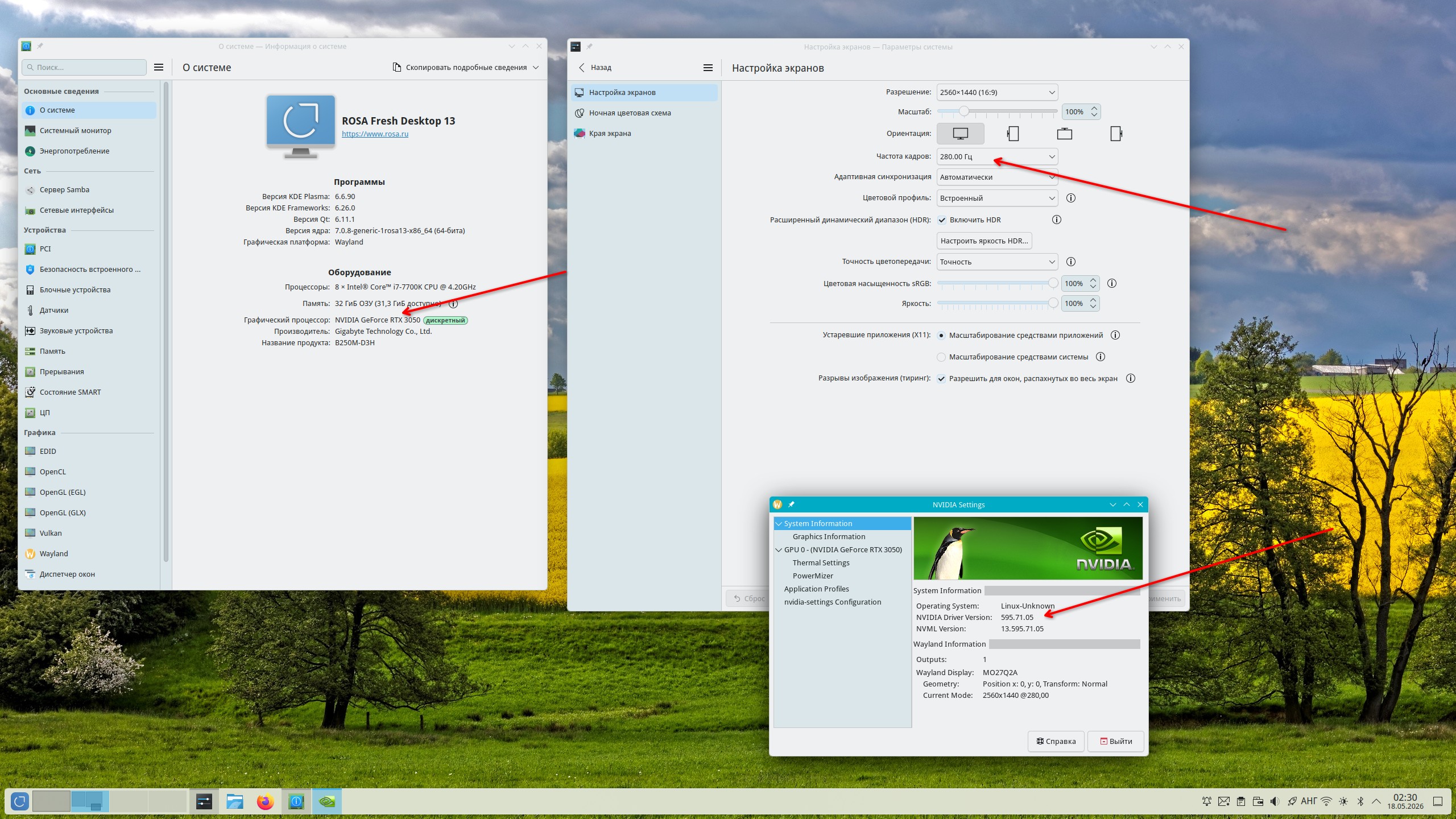

Сообщения: 8254
Re: Видеодрайвер для nvidia 5000 серии
Sartorius писал(а): 17 май 2026, 22:21 На открытом драйвере RTX5060 спокойно держит 200 Гц рефреш монитора (проверял из любопытства). Тиринга тоже не заметил. Похоже, что в ядре доработали этот драйвер и, если не нужно тонкой настройки по цветовому профилю, то без nvidia settings можно вполне спокойно работать.
На открытом драйвере все поддерживаемые видеокарты зачетно работают.
На картинке моя RTX 3050 на стационаре.
На ноутбуке такая же видеокарта и так же отлично все тянет на этом же мониторе, который к ноутбуку постоянно подключен.
