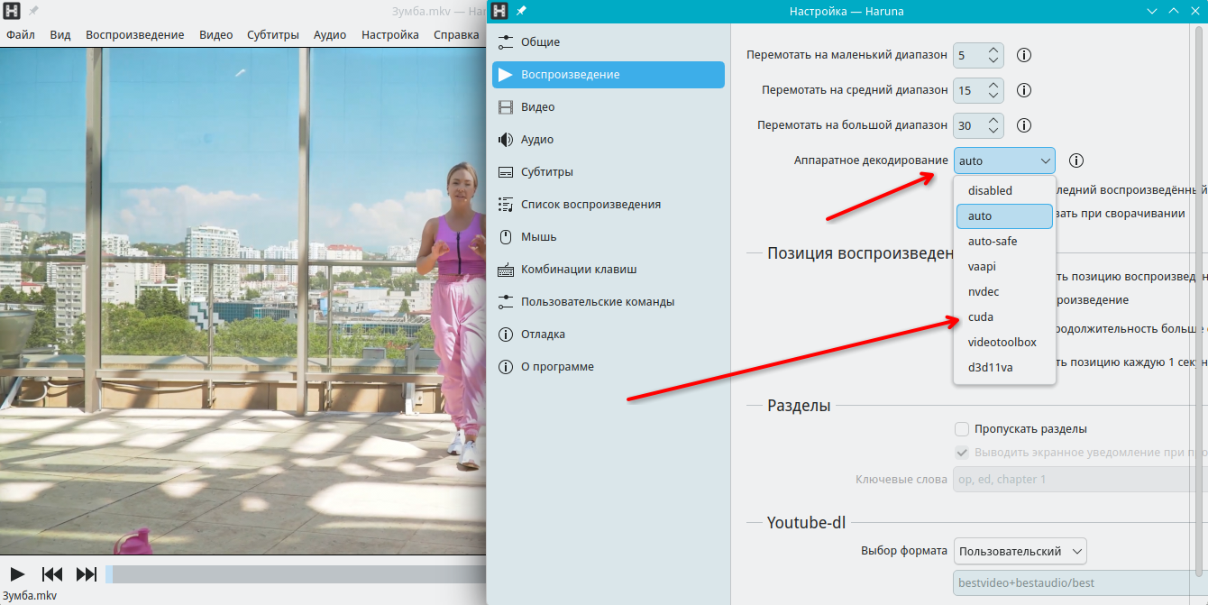

Может в настройках аппаратного декодирования у вас установлено «cuda»?
Эта либа «libcuda.so.1» находится в драйверах nvidia.
Впрочем, может это сообщение есть на всех системах без nvidia.
