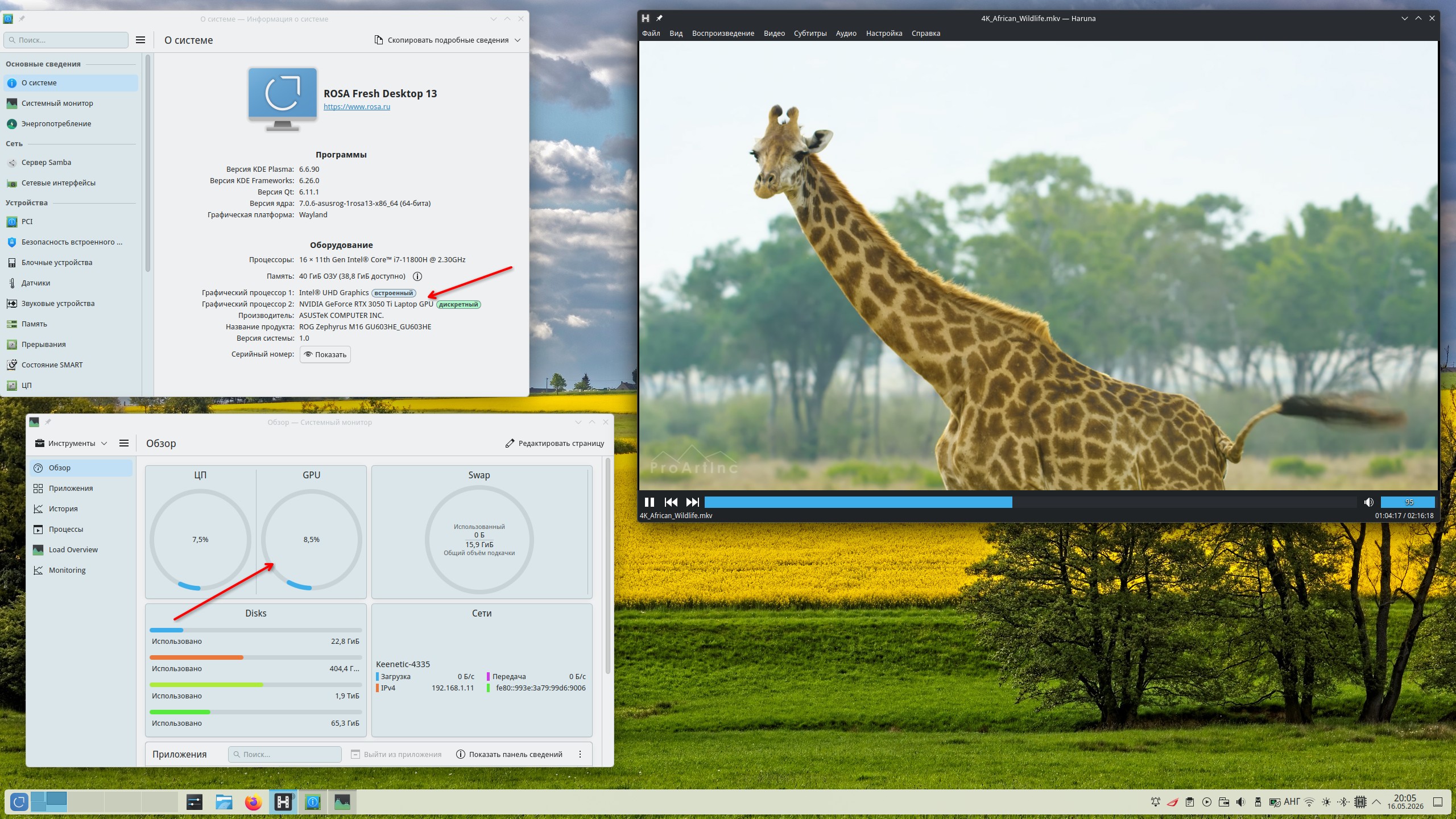

Впрочем, так не всегда.VictorR2007 писал(а): 16 май 2026, 17:03 На ноутбуках с гибридной графикой с nvidia такой ошибки нет.
У меня ноутбук с гибридной графикой intel-nvidia, всегда
выводит видео на видеокарте nvidia, если установлены драйвера nvidia, open или proprietary.
Так что и там нужно запускать haruna на иксах.
Вот показываю на картинке, что на ноутбуке запущено видео и нагрузка на GPU.
