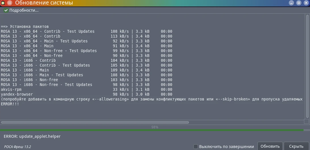

Добрый день Виктор, по команде dnf dsync --allowerasing пошло обновления, ну и по пути удалился стим, всё заработал. Но когда заново устанавливаю стим опять выдает такую же ошибку.
Сообщения: 8244
Re: Ошибка при обновлении.
ibushh писал(а): 07 май 2026, 12:57 Добрый день Виктор, по команде dnf dsync --allowerasing пошло обновления, ну и по пути удалился стим, всё заработал. Но когда заново устанавливаю стим опять выдает такую же ошибку.
У вас подключен testing.
Туда не собран пакет icu.
Поэтому наверное и вылезает проблема.
Сейчас дособрал, попробуйте установить.

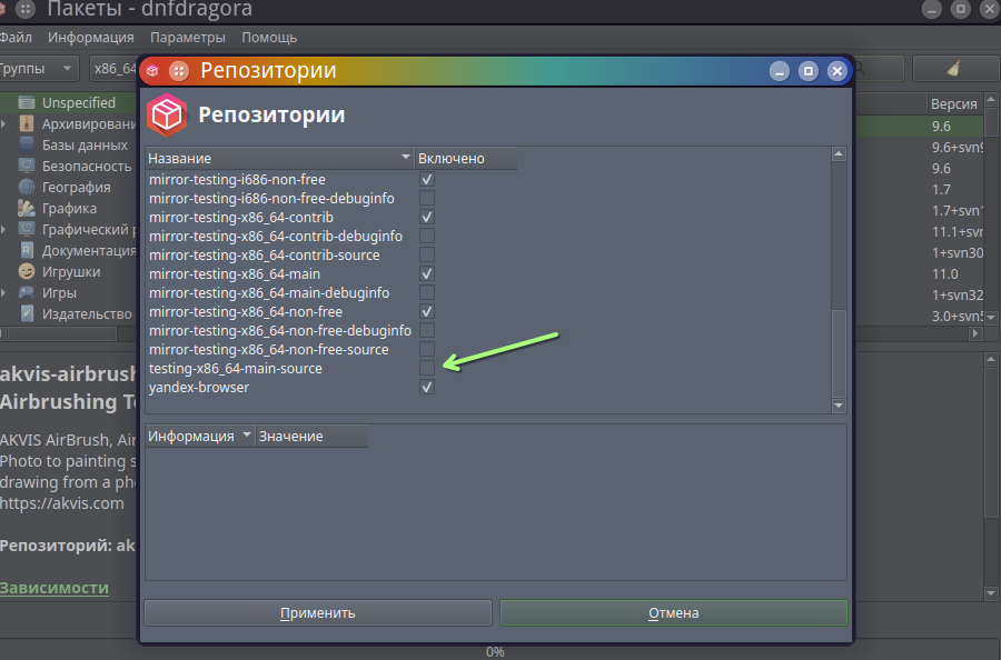

ibushh
Сообщения: 8
Зарегистрирован: 13 фев 2025, 15:58
Operating system: юзер
Сообщение ibushh »
Вы это имеете виду, так он у меня отключен.
Сообщения: 8244
ibushh писал(а): 07 май 2026, 13:18 Вы это имеете виду, так он у меня отключен.
Это не то.
У вас они идут как mirror-testing
