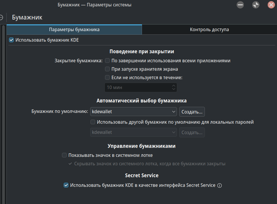

У меня, при таких настройках Бумажника из Параметров системы, Макс перестал просить авторизацию и нормально сохраняет пароль. Но вопрос в том, что бумажник гнома тоже запущен как сервис. Непонятно, зачем тогда два бумажника в системе? Надо разобраться, как сделать так, чтобы работал один бумажник?

Михаил Ягих писал(а): 28 апр 2026, 10:45 У меня, при таких настройках Бумажника из Параметров системы, ...
Да, так работает, спасибо!

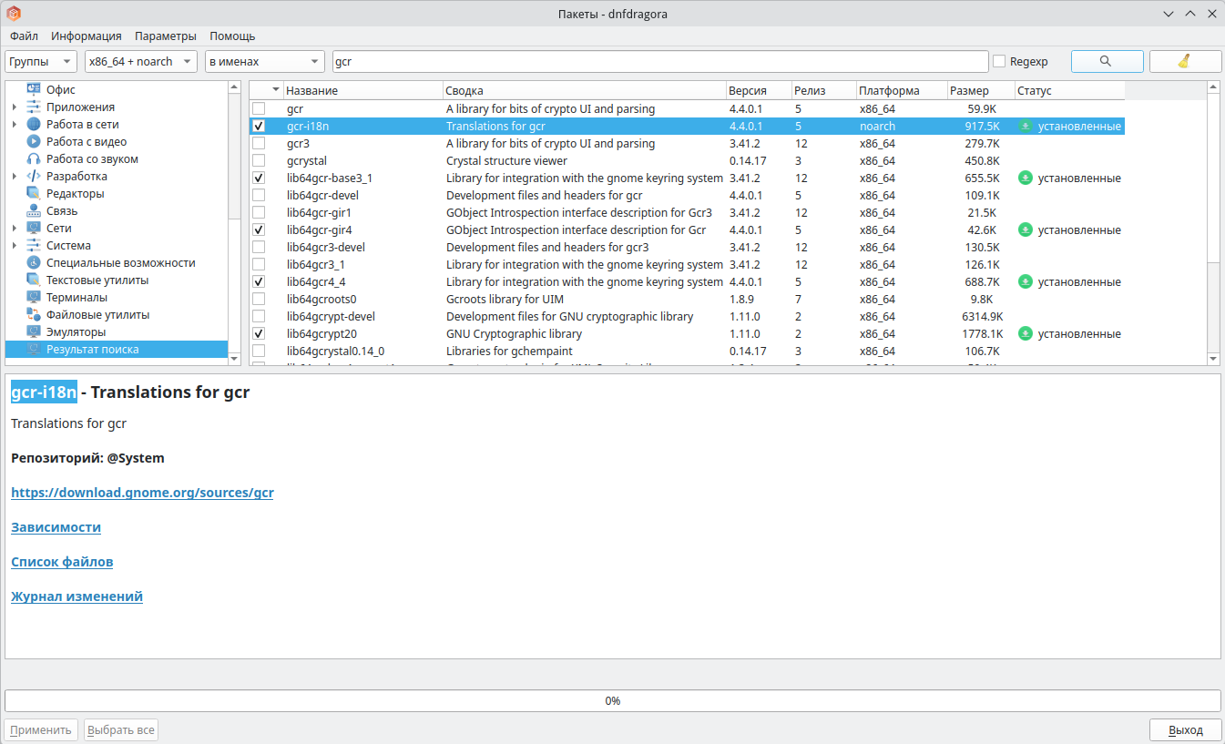

Михаил Ягих писал(а): 28 апр 2026, 20:02 Я просто подумал, что кошелек Gnome может как-то влиять на авторизацию пользователей в системе, и отказ от него может создать проблемы с загрузкой системы. Как я понимаю, эти опасения напрасны.

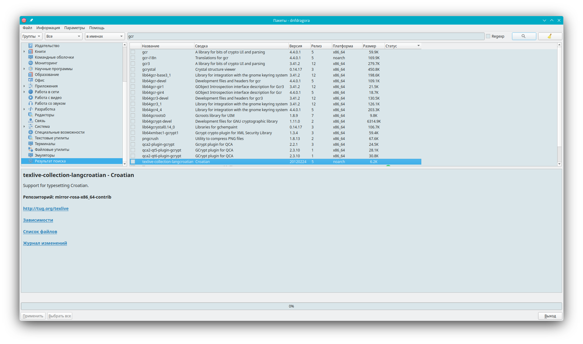

Я удалил пакеты gcr и gnome-keyring пока ничего не сломалось. Есть ещё пакет gcr-i18n, по описанию вроде нужен для работы gcr. Не знаю, нужно, не нужно его удалять тоже?
Сообщения: 8386
Re: Max требует авторизацию при каждом запуске (решено)
eLeMeNtaLe писал(а): 29 апр 2026, 06:09 Есть ещё пакет gcr-i18n, по описанию вроде нужен для работы gcr. Не знаю, нужно, не нужно его удалять тоже?
В пакете gcr-i18n находятся файлы с переводами на другие языки.
Если в названии любого пакета есть i18n, то значит это пакет с переводами для этой программы.
У меня вообще нет этих пакетов.
Но нужно учитывать, что я не использую gdm, а только sddm или plasma6-login-manager.
У них нет в зависимостях пакетов lib64gcr и gcr-i18n.
А если у вас используется gdm, то удаление пакетов lib64gcr и gcr-i18n может утянуть за собой и gdm,
Тогда не сможете загрузиться.
