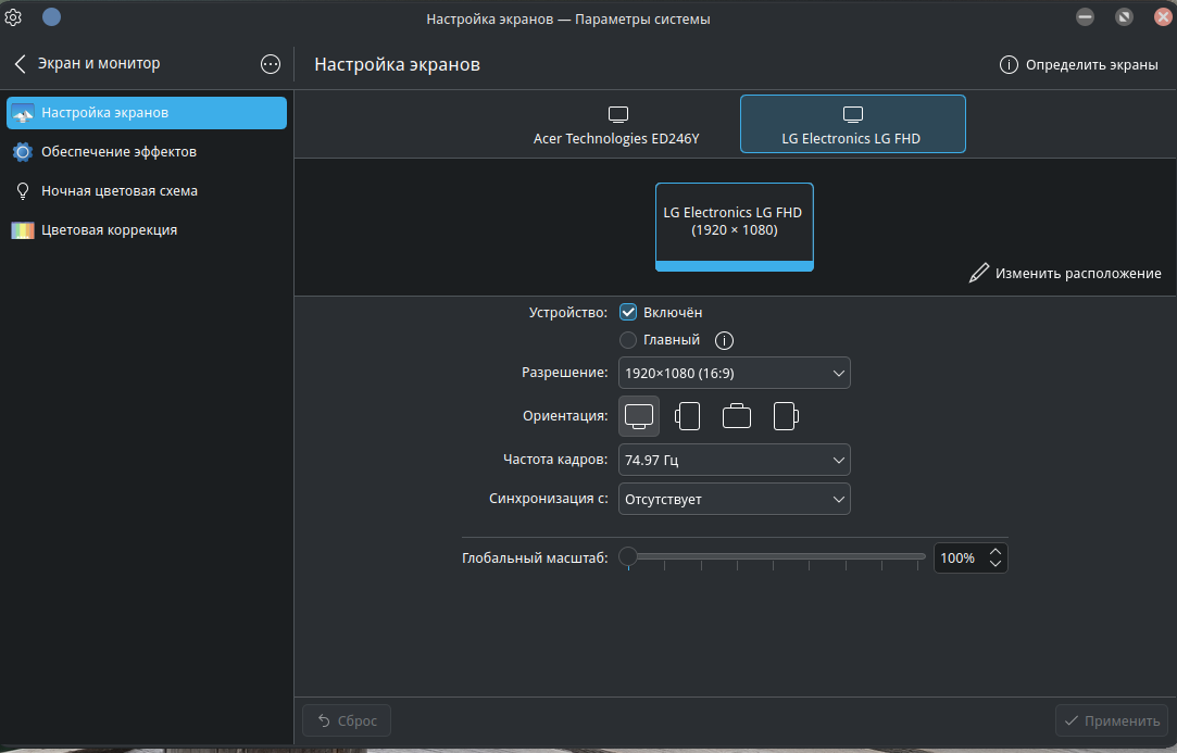

bbv62
Сообщения: 148
Re: Не работает выключение экрана.
Сообщение bbv62 »
Рано поверил в сон.
Сейчас, при выходе из него, получил стереоэффект: Два сдублированных экрана.
Без возможности перепрыгнуть на другой.
Экран настройки экранов сейчас выглядит так:
В окне можно выбрать любой экран, но курсор всегда на главном.
Знаю, что просто перелогниться нужно. Но придётся заново открывать все документы.

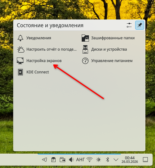

bbv62 писал(а): 25 мар 2026, 21:47 В окне можно выбрать любой экран, но курсор всегда на главном.
Я при таких сбоях открываю виджет настройки экранов.
Вроде помогает разрулить главный экран.
