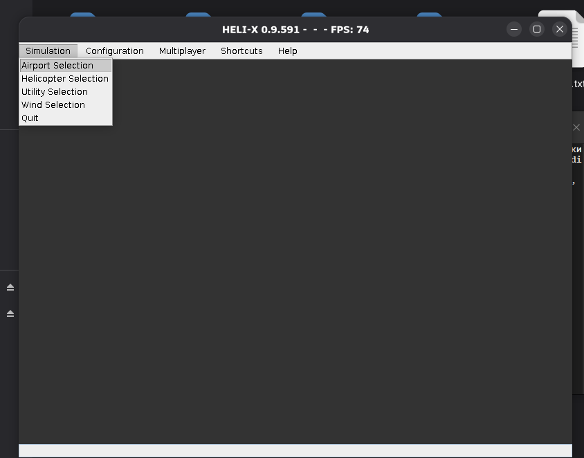

Скачал HELI-X 0.9.
Установил:
Скрипт runHELI-X64.sh сделал исполняемым и после запустилось.
Установил:
sudo dnf install java-1.8.0-openjdkRe: Игрульки на Роса Фреш

Версия 0.9. Идёт.zeroro1 писал(а): 07 мар 2026, 18:23 Ну, он запускается, мелькает окно терминала, а дальше ничего не идёт, программа закрывается. Так же и с несколькими другими прогами. Вот, хочу понять, куда начать копать.
