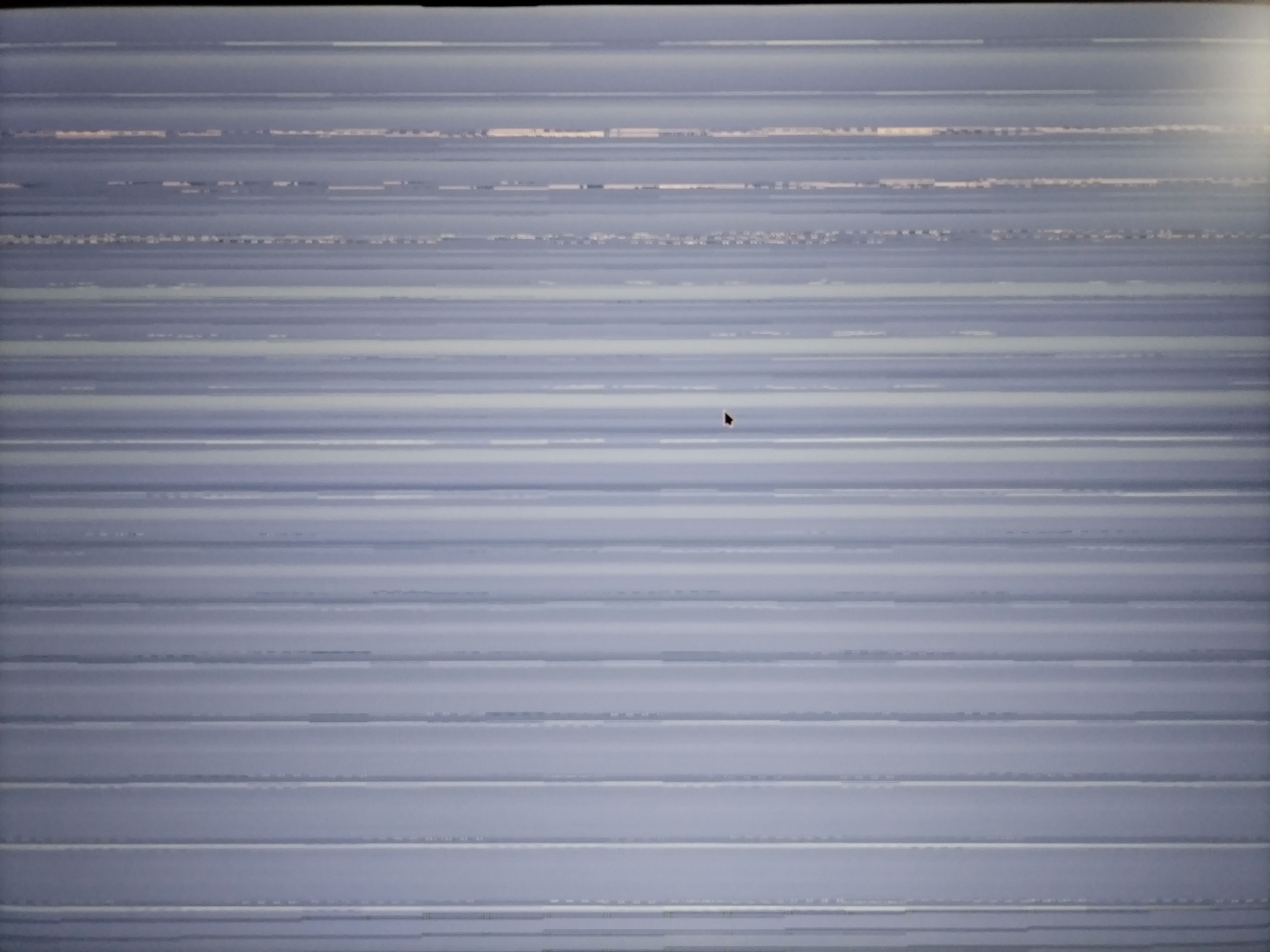

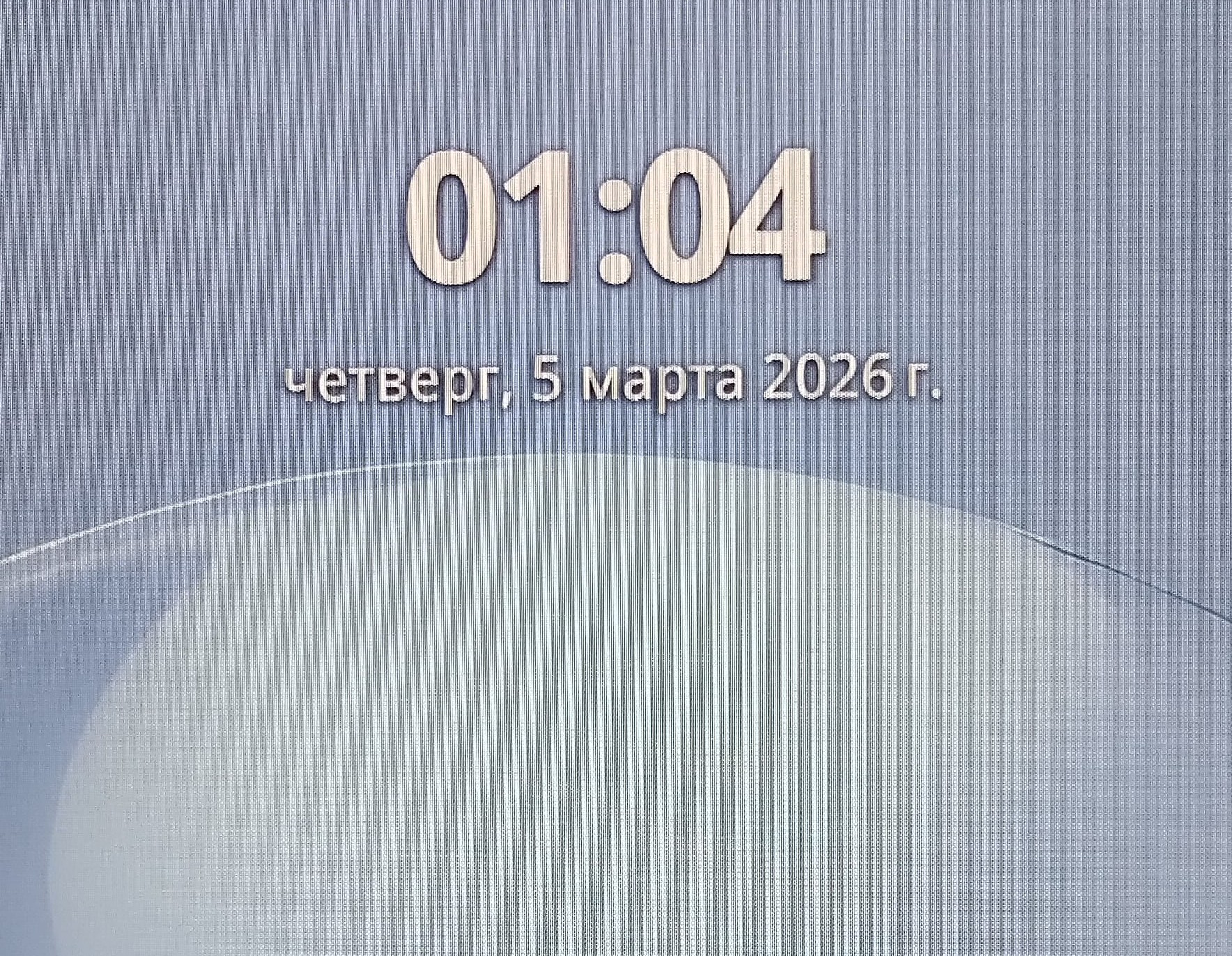

Но когда пытаюсь отправить компьютер в режим гибернации или сон, то в Х11 получаю зависший рабочий стол с отвалившейся сетью, мышью и клавиатурой, а системник по-прежнему работает. Спасает только перезагрузка.
Выбираю Wayland, комп в сон уходит, но вот после пробуждения я вижу вот эту картинку экрана блокировки.
Дальше продвинуться не получается: система не реагирует ни на мышь, ни на клавиатуру.

В Wayland корректно работает гибернация, а со сном есть проблемы: комп в сон уходит, а когда будишь, то вместо экрана блокировки получаешь вот такую картину:
Мышь и клавиатура в этой ситуации помогают не всегда (примерно 50/50). Нужно перезагружать.

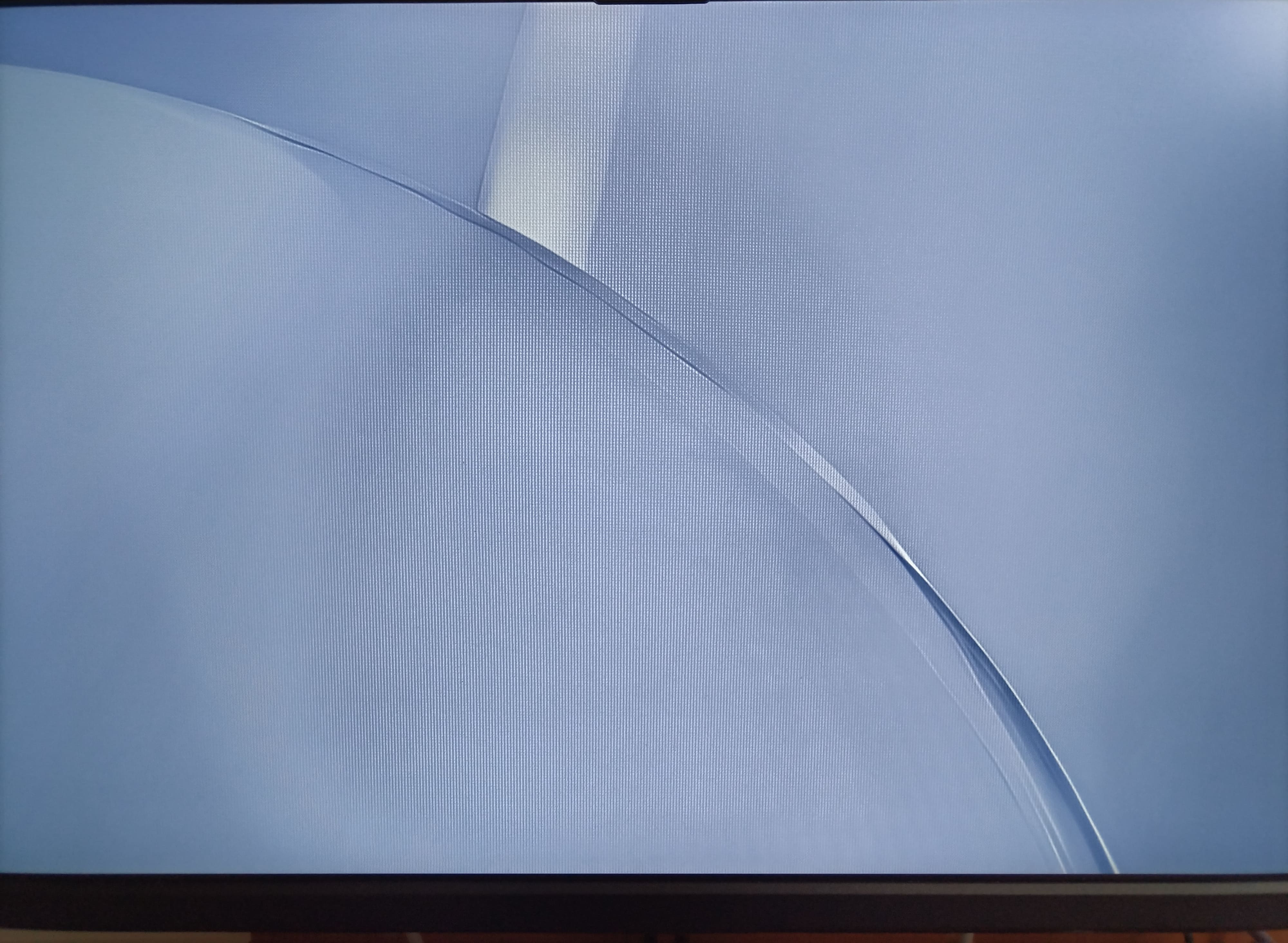

VGA заработал, но вот что интересно: сторонний фон рабочего стола (обычное изображение из моей галереи) после перезагрузки с подключением по VGA слетает на стандартный от Росы.

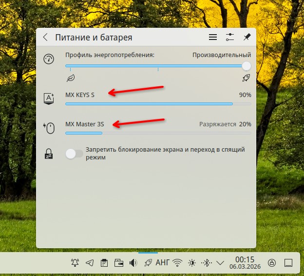

Mithrandini писал(а): 05 мар 2026, 19:20 Здравствуйте! А у меня на ноутбуке гибернация работает отлично. Но когда запускаю сон, экран на секунду гаснет, а затем включается. Советы по поводу gdm и обновление из testing не помогли.
Похоже, у вас его будит какое то устройство.
У меня клавиатура и мышка (на картинке).
Если они подключены к идущими с ними в комплекте usb-адаптерам,
то систему не получится перевести в режим сна.
Засыпает и сразу включается.
Устройства будят компы.
Если же я подключаю их к блютуз, как на этой картинке,
а usb-адаптеры отключаю полностью от компа, то комп без проблем переходит в режим сна.
Просто потом приходится будить не мышкой или клавой, а кнопкой включения.
Проверьте у себя, может у и вас схожая проблема.
