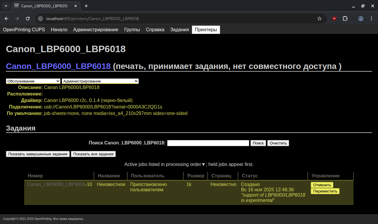

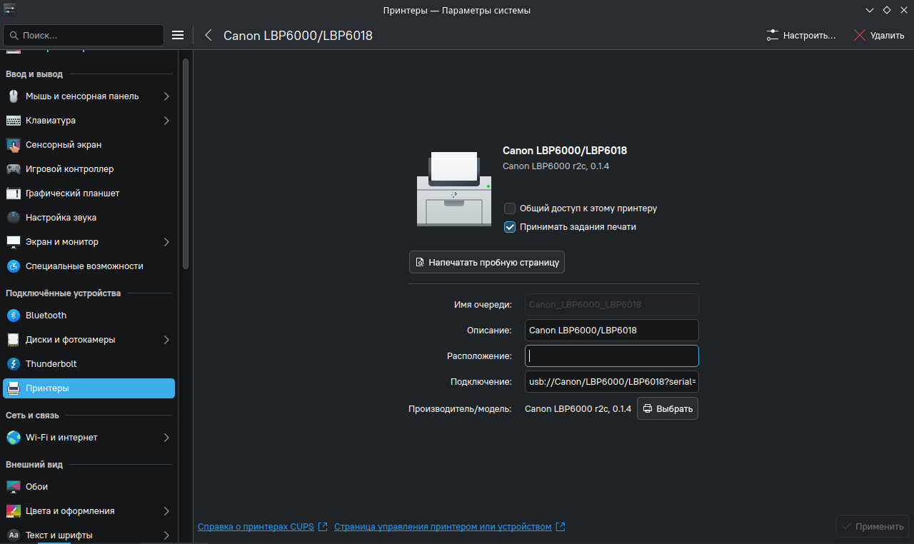

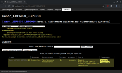

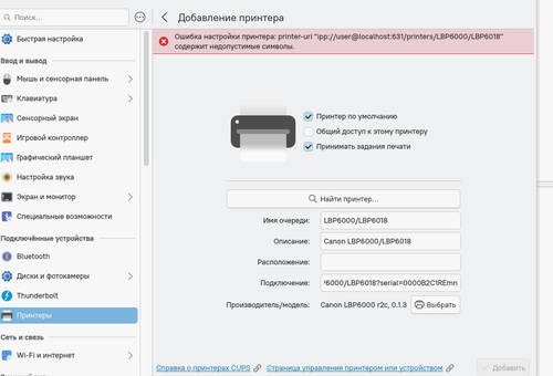

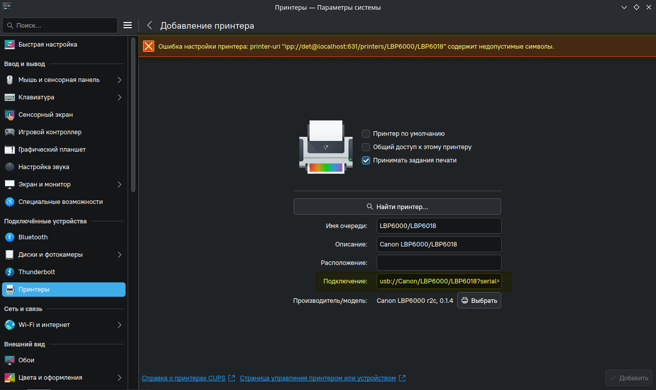

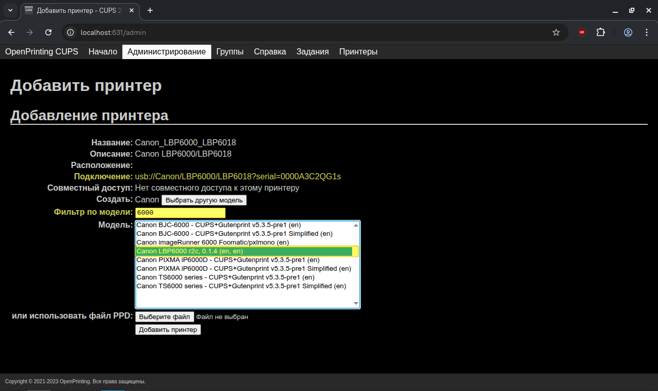

Продолжаю эксперименты. Что удалось выяснить:
1). После установки вышеуказанных пакетов в базе драйверов появилась данная модель принтера, однако через "Параметры системы" - "Интсрументы настройки компьютера" снова выпала ошибка - "содержит недопустимые символы" и принтер не добавляется в систему.
2). Однако, через "Система" - "Параметры печати" принтер добавить можно, система начинает его "видеть" (после назанчаения его принтером по умолчанию он появляется, например, в запросе на печть в LibreOffice Writer, однако печатать там категорически отказывается. При печати тестовой страницы запрсы уходят "в никуда", а потом система сообщает, что принтер готов.
Тут мне вспомнилось, что в своё время, чтобы заставить печатать данный принтер на одной из Бубунт, мне приходилось подключать 32-битные "репы" библиотек и скрипт оттуда скачивал при установке более пятнадцати библиотек и только после этого принтер начинал работать. Не тут ли та же самая "собака зарыта"?
Сообщения: 1340
Re: Подключение принтеров Canon LBP
Sartorius писал(а): 09 окт 2025, 23:37 "содержит недопустимые символы" и принтер не добавляется в систему.
да это очень плохо, но как починить я не знаю

В очереди печати сообщение - "Печать приостановлена. ссp_send_data error,exit".
P.S. Методом гугления нарыл информацию на сайте Alt Linux - там эта проблема решалась установкой 32-битной библиотеки i586-libpopt i586-libtiff4. В нашей "репе" я её не нашёл. Зато нашёл libtiff-progs-4.6.0-2.x86_64 - однако опять ничего не изменилось.

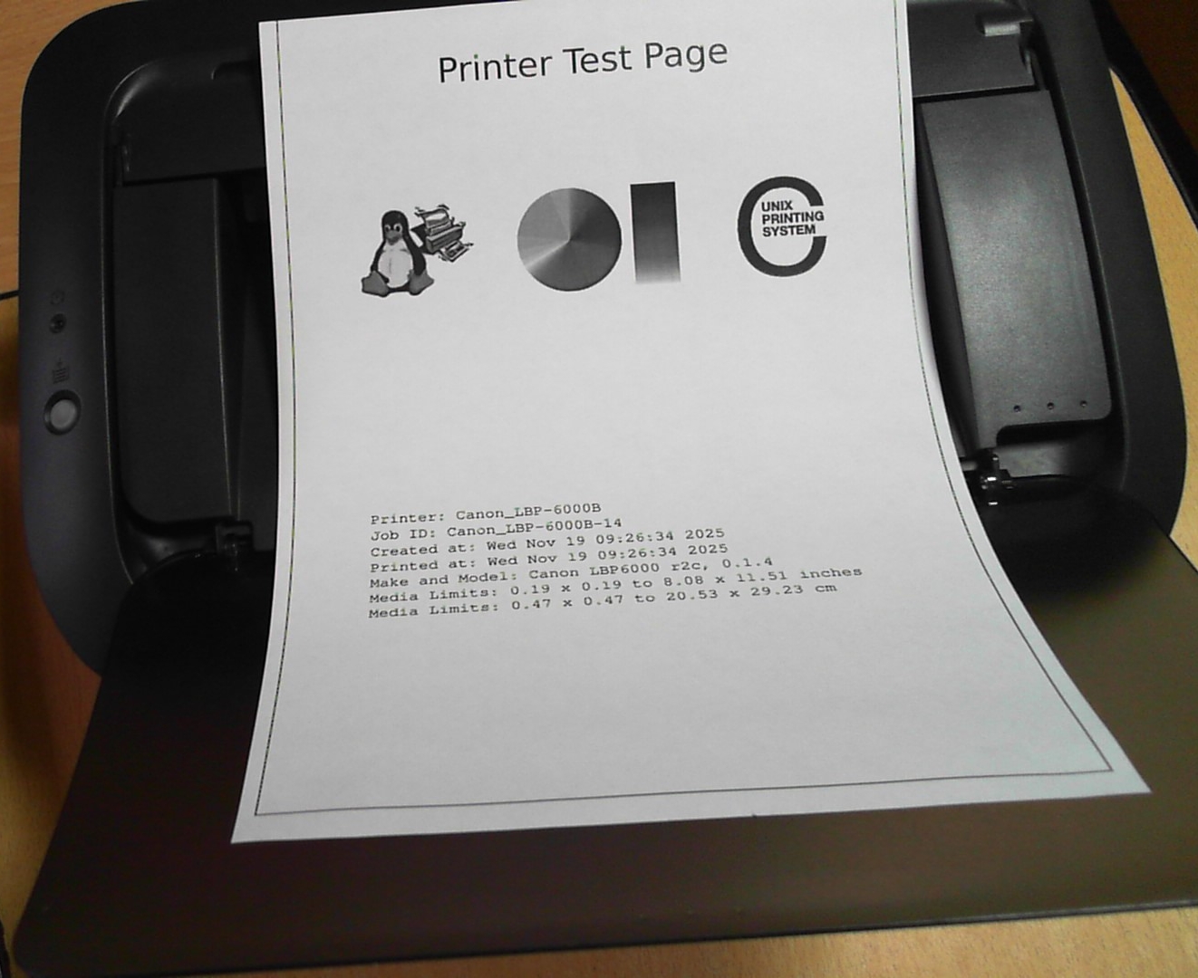

Уух, это была целая эпопея, и спустя 3 недели принтер у Меня на руках...
- сначала спросил у коллеги по совместительству;
- потом спросил у коллеги по зданию;
- потом спросил в ближайшей школе;
- потом спросил в дальней школе;
- потом спросил у коллеги из соседнего района;
- потом спросил у коллеги в соседнем регионе;
- потом 2-3 сорвавшихся объявления на "Авито";
- сегодня/ сейчас принтер на руках и 10-15 минут как получен промежуточный итог.
irton писал(а): 28 окт 2025, 04:09 Помоги нам на имеющихся в Роса пакетах сделать, пожалуйста.
На имеющихся не взлетело, поэтому, вторым делом отработал инструкцию из этого сообщения с форума "Альт".
Скомпилировал, подкинул файл фильтра, перезапустил CUPS, переустановил принтер с указанным "Canon-LBP3010-3018-3050.ppd" - как итог, принтер печатает.

Конфиг работающего принтера в CUPS такой:
$ sudo cat /etc/cups/printers.conf
# Printer configuration file for CUPS v2.4.14
# Written by cupsd
# DO NOT EDIT THIS FILE WHEN CUPSD IS RUNNING
NextPrinterId 2
<Printer Canon_LBP6000_LBP6018>
PrinterId 1
UUID urn:uuid:baa29177-2918-3226-4e3a-f6f2cdfa1182
Info Canon LBP6000/LBP6018
Location
MakeModel Canon Inc LBP3010/LBP3018/LBP3050 r2c, 0.1.4
DeviceURI usb://Canon/LBP6000/LBP6018?serial=0000A3C2QG1s
State Idle
StateTime 1763203330
ConfigTime 1763203324
Type 36932
Accepting Yes
Shared No
JobSheets none none
QuotaPeriod 0
PageLimit 0
KLimit 0
OpPolicy default
ErrorPolicy retry-job
</Printer>

irton писал(а): 15 ноя 2025, 16:10 проверьте пакет отсюда https://abf.io/build_lists/5510824
Установил, перезапустил CUPS, предварительно сравнил diff'ом *.PPD, отправил тестовую страницу, подождал, очередь принтера очистилась - полагаю, что всё работает, т.к. проверял удалённо, по той причине, что уже покинул место расположения принтера. Визуально смогу убедиться не ранее завтрашнего/ послезавтрашнего дня.
Конфиг принтера в CUPS такой:
# Written by cupsd
NextPrinterId 2
PrinterId 1
UUID urn:uuid:2332b38a-85fa-3b60-7fb2-e4dffa60bdab
Location
MakeModel Canon LBP6000 r2c, 0.1.4
State Idle
StateTime 1763213426
ConfigTime 1763213427
Type 36932
Accepting Yes
Shared No
JobSheets none none
QuotaPeriod 0
PageLimit 0
KLimit 0
OpPolicy default
</Printer>

irton, благодарю, убедился, всё работает, принтер печатает!
Только есть одно, важное примечание/ замечание - устанавливать/ настраивать принтер требуется с помощью веб-интерфейса CUPS, так, как в системном окне настройки принтера не получится совладать с URI подключения принтера.
После настройки, принтер в системном окне выглядит так:
Ниже приложу пару-тройку скринов (глаз внимательного пользователя может зацепиться за описание задания в очереди печати, но ничего страшного в этом нет, задание выполняется, а после очередь очищается):
Сообщения: 1340
Мне лично эта хрень с принтером надоела в доску, поэтому просить меня "проявить внимательность" и подобное, лучше ненадо.
Да я вижу что uri корявый, но где это править я не знаю.
nickm
Сообщения: 571
Сообщение nickm »
irton писал(а): 16 ноя 2025, 11:12 Мне лично эта хрень с принтером надоела в доску, поэтому просить меня "проявить внимательность" и подобное, лучше ненадо.
Так у Нас же не диалог в режиме "тет-а-тет".
Поэтому в теме форума пишу и для др. пользователей, у которых, после прочтения, вдруг, да вылезет закономерный вопрос;
irton писал(а): 16 ноя 2025, 11:12Да я вижу что uri корявый, но где это править я не знаю.
Да, тоже любопытно. Подозреваю, что срабатывает какое-то правило, которое и пытается запихнуть этот IPP в URI, и что сильно не удобно, его в системном окне никаким образом не исправить. По этой причине и автоматическая настройка указанного принтера не отрабатывает.

nickm писал(а): 16 ноя 2025, 11:05Только есть одно, важное примечание/ замечание - устанавливать/ настраивать принтер требуется с помощью веб-интерфейса CUPS, так, как в системном окне настройки принтера не получится совладать с URI подключения принтера.
Сейчас проверил ручное добавление в окне "system-config-printer" - принтер добавляется без проблем, а вот в системном окне настроек принтера "Plasma6" с ручным добавлением облом.

В принципе, вот здесь об этом и написано:
Important
If a printer is not discovered on the network or with a USB connection and it does not support IPP, then the printer will have to be configured manually with print-manager.
И да, вручную в "kcm_print_manager" добавить принтер тоже можно, но для этого придётся узнавать и прописывать (копировать и вставлять) URI принтера вручную.

Если разрешите/ позволите, то подведём промежуточный итог по сабжу?
На сег. день, с помощью уважаемого irton, был собран пакет, который обеспечил поддержку печати принтера "Canon I-SENSYS LBP6000/ LBP6000B":
irton писал(а): 15 ноя 2025, 16:10 https://abf.io/build_lists/5510824
Ручную установку и настройку принтера следует производить с помощью веб-интерфейса CUPS и/ или с помощью утилиты "system-config-printer".

Итак, сообщаю результаты тестирования свежеустановленной (на виртуалке) системы - принтер определяется в системе, печатает одно задание и после этого печатать перестаёт - до перезапуска сеанса или выкючения/вкючения самого принтера. Тестовая страница, кстати, не печатается.
nickm

Sartorius писал(а): 29 ноя 2025, 21:29Тестовая страница, кстати, не печатается.
Так разберитесь:
Сообщения: 1340
верхнее поле мне не нравится на тестовой странице

Выкроилось свободное время и вот, установив заново на пробный физический винчестер (старенький HDD) версию 13.1, "с чувством глубокого удовлетворения" , как писали в газетах во времена моей юности, сообщаю, что принтер Canon LBP-6000B без проблем добавился, пакет cups-drivers-captdriver работает отлично, тестовая страница печатается (правда, с пятисекундной задержкой, но, подозреваю, что здесь "вина" винчестера - система вообще на нём не шибко шустрая), задания печати выполняются. В общем, из проблемного девайса принтер стал "ручным и домашним", вроде как какой-нибудь НР. Спасибо, друзья! :Yahoo!:
P.S. Верхнее поле "срезается" на тестовой странице, это верно подмечено.
