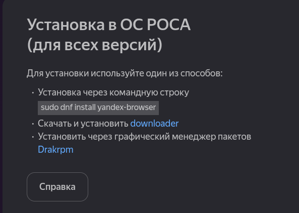

Браузер качаю тут https://browser.yandex.ru/#browser.
Похоже я до того действительно промахнулся и взял корпоративную сборку, но при выборе версии для физлиц там ещё веселее:
Из реп ставится версия опять же без зависимостей ffmpeg.
У меня вопрос то как собрать нативную либу, чтобы сразу всё нужно ставилось.

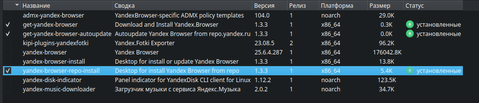

Раньше стоял пакет yandex-browser, теперь попробовал тот что "from repo" - всё равно libffmepg.so в составе нет.
В системе установлен пакет с libffmepg.so для браузеров
Снимок экрана_20260226_231032.png (11.12 КБ) 1720 просмотров
Но версия там для Яндекса не подходящая.

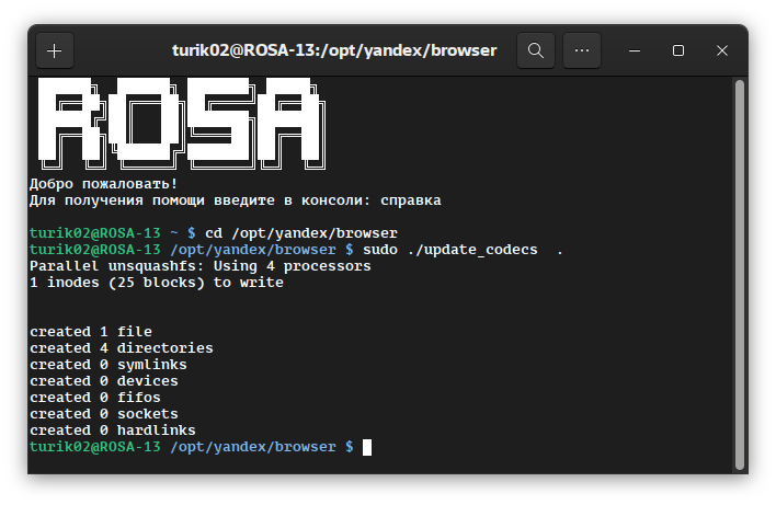

Сообщения: 771
Re: Нет пакета ffmpeg-plugin-browser для Yandex браузера
Если видео не воспроизводится, то надо выполнить:
cd /opt/yandex/browser
sudo ./update_codecs  .
Сообщения: 8343
turik02 писал(а): 26 фев 2026, 23:33 Если видео не воспроизводится, то надо выполнить:
Просто ради интереса выполнил эти действия.
Перестало воспроизводить видео в wink и rutube.
Тогда удалил yandex-browser-stable, а так же папку
/opt/yandex
И снова установил yandex-browser-stable.
После этого снова заработало воспроизведение видео в wink и rutube.
Если кто столкнётся с подобным, имейте ввиду такой вариант исправления.
