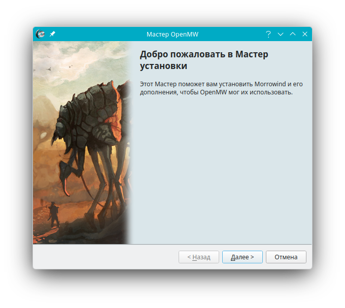

Попробовал запустить из консоли.
openmw-wizard
Запустился.

Мастер запускается, лончер запускается, а вот приложение уже не запускается.
