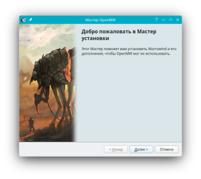

Попробовал запустить из консоли.
openmw-wizard
Запустился.

Re: OpenMW
Сообщение Roman2013 »
Мастер запускается, лончер запускается, а вот приложение уже не запускается.
