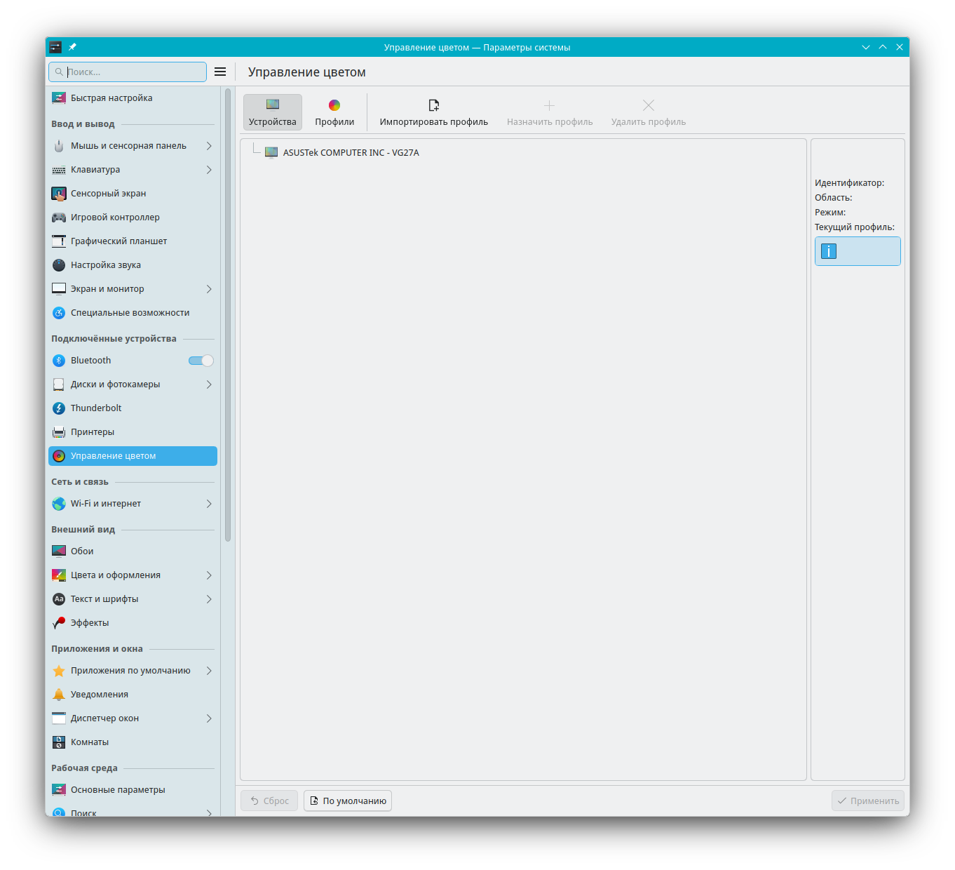

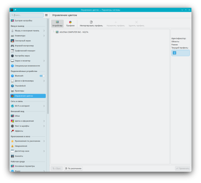

Для kde6 есть пакет plasma6-colord-kde.
Для kde5 пакет plasma5-colord-kde.
Но они работают только в сеансе x11.
В сеансе wayland они недоступны.
Попробуйте, может вам подойдёт.
После установки наверное стоит перезапустить сеанс или может перезагрузить.
