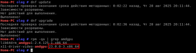

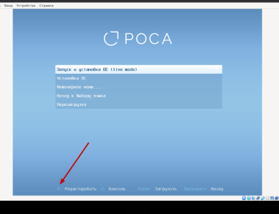

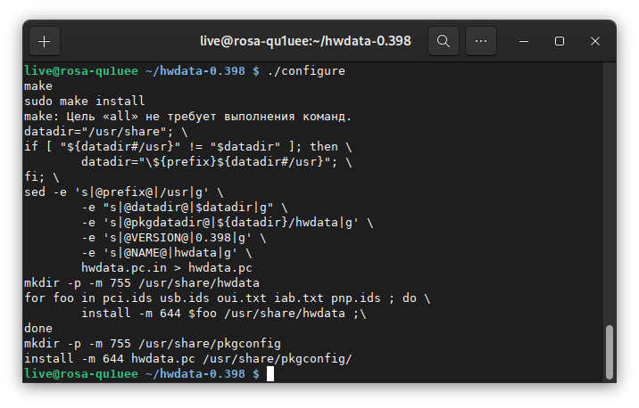

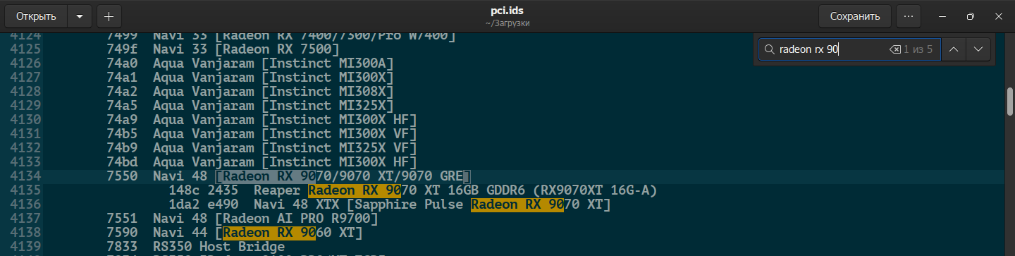

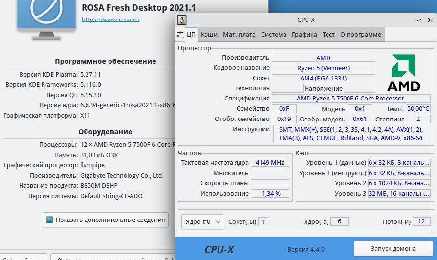

Этот образ не загружается. Некоторые версии образов с официального сайта так же не грузились. висят на загрузке.

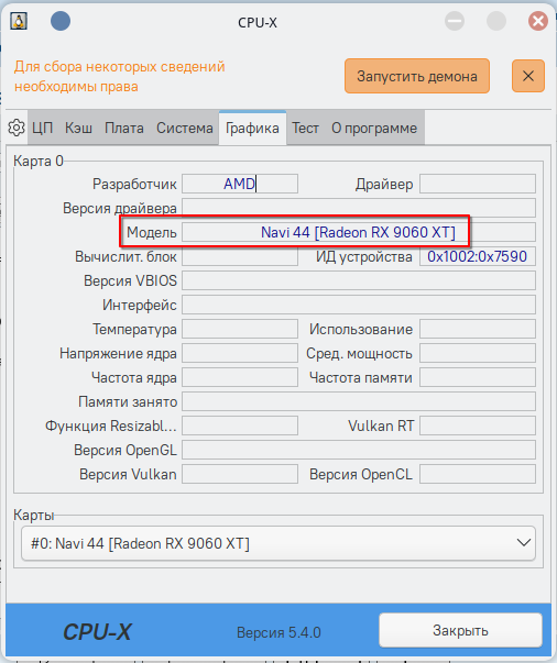

(Скрин 1)

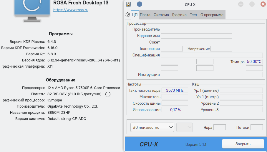

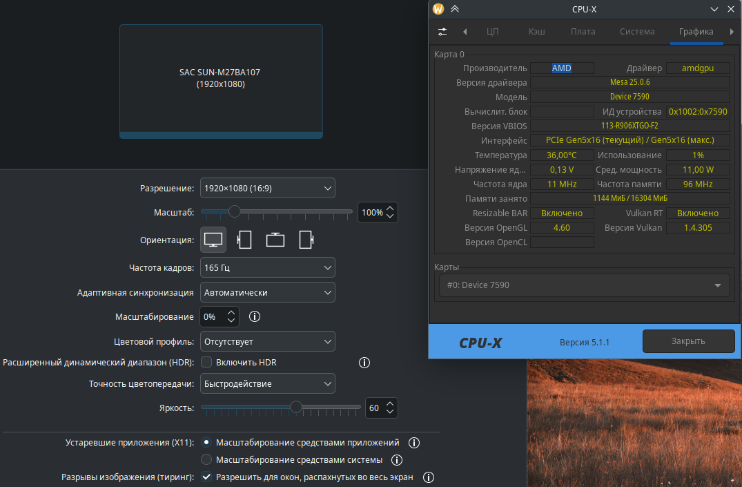

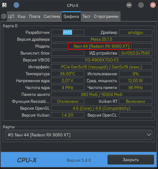

После всех дистрибутивах что я пробовал с новой видеокартой, ощущение такое что в Росе проблема не в версии ядра и мезы. Я сейчас установил ALT Linux в ней ядро 6.12.41 и Mesa 25.0.6, видеокарту она видит. Такое ощущение что в Росе какого-то пакета не хватает.
(Скрин 2 и 3)

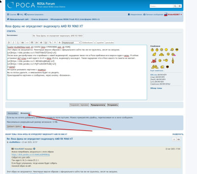

Сообщения: 8447
Re: Rosa фреш не определяет видеокарту AMD RX 9060 XT
eLeMeNtaLe писал(а): 23 авг 2025, 10:57 Этот образ не загружается. Некоторые версии образов с официального сайта так же не грузились. висят на загрузке.
https://disk.yandex.ru/i/7i0OTH8e5ZF2Uw
https://disk.yandex.ru/i/-BEhA0IJqBKiqA
https://disk.yandex.ru/i/PgF1x2bXOKYhdA
Не нужно указывать картинки с яндекса.
Прикладывайте картинки к сообщению, через кнопку «Вложения».

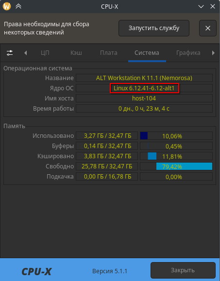

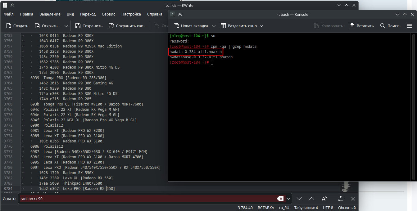

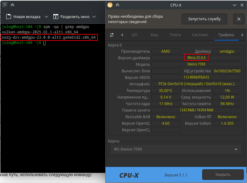

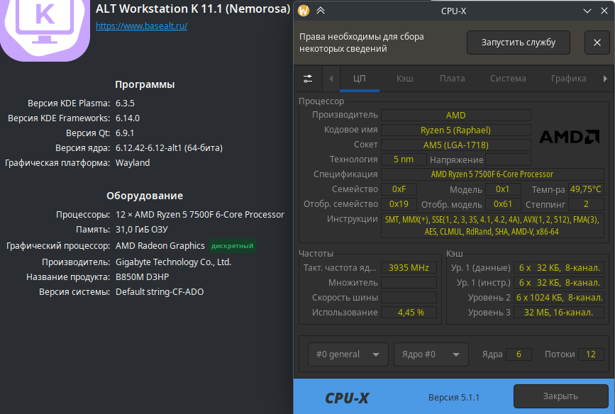

Сейчас под Alt Linux сижу, проблем нет. Даже под нагрузкой в играх. На Manjaro тоже работает.

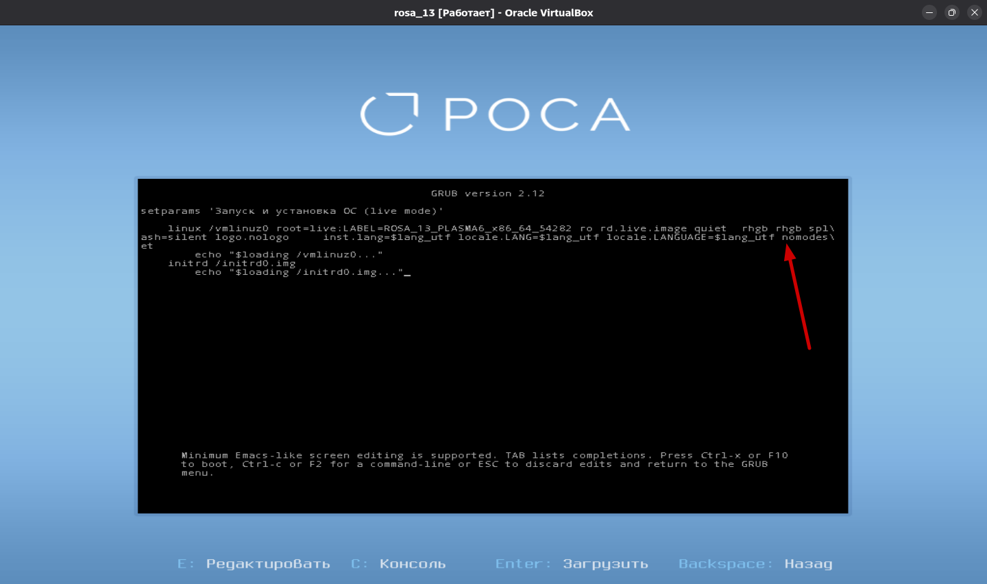

Наверное для этой модели в РОСА в свободном драйвере не всё в порядке.
В РОСА 13 можно попробовать загрузится с параметром nomodest.

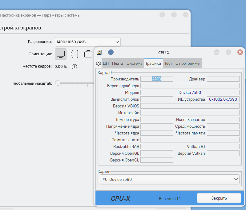

VictorR2007 писал(а): 24 авг 2025, 14:25 А можете попробовать запустить этот образ ?
https://abf.rosa.ru/platforms/rosa13/pr ... ists/56255
Он собран с новым драйвером x11-driver-video-amdgpu.
Нет, не помогло. Это скрин из Live режима. Думаю нет смысла устанавливать результат будет тот же.

turik02 писал(а): 24 авг 2025, 15:25 А пробу оборудования можно после установки драйвера и ещё пробу из ALT?
Проба Rosa
https://linux-hardware.org/?probe=0e391c8b51
А из под Alt не даёт сделать. Пишет что пакет не установлен, а при попытке установить, говорит уже установлен. ))
Сообщения: 881
eLeMeNtaLe писал(а): 24 авг 2025, 16:20 А из под Alt не даёт сделать. Пишет что пакет не установлен, а при попытке установить, говорит уже установлен. ))
Пробовал так https://www.altlinux.org/%D0%9F%D1%80%D ... 1%80%D0%B0
eLeMeNtaLe
Сообщения: 87
Зарегистрирован: 28 авг 2015, 18:06
Operating system: Rosa Linux
Сообщение eLeMeNtaLe »
turik02 писал(а): 24 авг 2025, 16:46
Так и делаю, пишет ERROR: 'hwinfo' is not installed, хотя пакет установлен, переустановка не помогает.

У вас на последнем скриншоте разрешение не 1024х768, а 1400х1050, в чем именно проблема?
eLeMeNtaLe
Сообщения: 87
mikhailnov писал(а): 24 авг 2025, 18:12 У вас на последнем скриншоте разрешение не 1024х768, а 1400х1050, в чем именно проблема?
Это всё равно не то. У меня монитор Full HD (этого разрешения в выборе нет) c частотой 165 герц, да и в принципе в настройках система не видит модели монитора, и не даёт возможности его настраивать, ту же яркость. Видеокарту система также не видит, драйвер к ней не подобран. Для сравнения скрин из Alt Linux, и также было и в Rosa со старой видеокартой.

Пробовал загрузить РОСА 13 в nomodeset? После написания, жать F10.

turik02 писал(а): 25 авг 2025, 16:34 Пробовал загрузить РОСА 13 в nomodeset? После написания, жать F10.
Нет. Это же загрузка в терминальном режиме?

Победил пробу в Alt
http://linux-hardware.org/?probe=d6627d9bea
Не знаю в каком режиме,но с флешки грузись и там жми E.

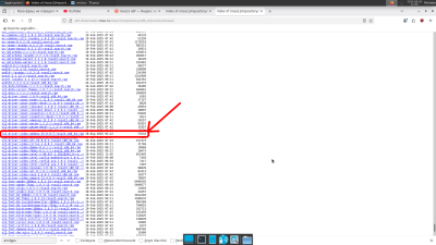

А ISO с официального сайта так и не грузится, висит на чёрном экране с курсором. Параметр nomodeset не помогает, проходит загрузка ядра, затем опять чёрный экран с курсором.
Il pacchetto x11-driver-video-amdgpu è stato aggiornato qualche ora fa mentre la ISO che hai provato è di ieri.
È chiaro che devono aggiornare la ISO integrando l'ultima versione del pacchetto x11-driver-video-amdgpu.
Tieni d'occhio :) il link:
https://abf.rosa.ru/product_build_lists
e prova la prossima ISO (Plasma, Gnome, XFCE, LxQT) che riporta la data successiva al 28 Agosto.
Va da se che chi realizza la nuova ISO dovrà implementare anche l'ultima versione del pacchetto x11-driver-video-amdgpu.

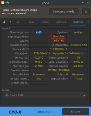

Сейчас установил с ISO 56282 c https://abf.rosa.ru/platforms/rosa13/products/528 . Она не обновляется , хотя драйвер там старый 23-й (на скрине). На ноутбуке сегодня до 25 обновился автоматом.
Вырежи куда нибудь папку /etc/yum.repos.d, а потом скопируй папку из архива в /etc и обновляйся.

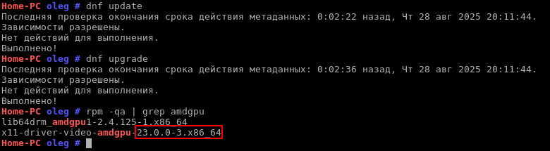

Не помогло и это, система обновилась в пакетах новая версия драйвера применилась, с Git файлы загрузил, но видеокарту система так и не видит. Попробовал на нескольких версиях ISO Rosa 13 и даже на Rosa 12. Заметил ещё одну проблему Rosa 13¸в ней в принципе что-то странное творится с оборудованием AMD. В утилите CPU-X она оказывается и процессор не видит, хотя проблем при пробе оборудования на него не выдаёт и в свойствах системы его вроде отображает (на скрине 1). В Rosa 12 в утилите CPU-X процессор определяется, хотя и не совсем корректно, видит его как на сокете AM4 (на скрине 2).
Что за волшебство такое в Alt Linux творится, что она со старым ядром, с драйвером 23, с не самой свежей mesa определяет оборудование корректно (на скрине 3, 4)? А для привычной мне Rosa какое-то проклятие!
Сообщения: 8447
eLeMeNtaLe писал(а): 29 авг 2025, 08:36 с драйвером 23,
Драйвер не старый.
По названию пакета видно, что пакет новый из GIT.
Там указано в версии пакета 23, а далее указано в релизе хеш из гит.
Это на версию 23 накатили обновление из git до последней версии.
У нас тоже так некоторые пакеты обновлены, или обновляются.

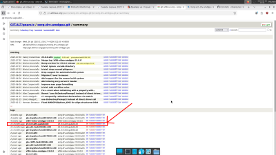

Coma ti ha fatto notare l'utente @VictorR2007, la versione xorg-drv-amdgpu-23.0.0-alt3.ga4eb1d2 è la 23.0.0 aggiornata con le patch del Git: di preciso una versione di 11 mesi fa:
https://git.altlinux.org/gears/x/xorg-d ... ;a=summary

MikiLinux писал(а): 29 авг 2025, 11:56 Coma ti ha fatto notare l'utente @VictorR2007, la versione xorg-drv-amdgpu-23.0.0-alt3.ga4eb1d2 è la 23.0.0 aggiornata con le patch del Git: di preciso una versione di 11 mesi fa:
У нас для R13 сейчас доступен драйвер 25.0.0.
https://abf.rosa.ru/build_lists/5472306

eLeMeNtaLe писал(а): 29 авг 2025, 08:36 В утилите CPU-X она оказывается и процессор не видит
Попробуйте отсюда поставить: https://abf.rosa.ru/build_lists/5485677
Пакет для rosa13
eLeMeNtaLe
Сообщения: 87
Kelpee писал(а): 29 авг 2025, 12:46
Пакет для rosa13
Спасибо за подсказку, но даже если и сама CPU-X глючит, что врят ли т.к. в Alt Linux та же версия стоит. Её не критично обновлять, мне главное чтоб оборудование в Rosa заработала. Без него я всё равно Rosa пользоваться не могу.

VictorR2007 писал(а): 29 авг 2025, 12:21
Я до 25.0.0 сегодня и пробовал несколько последних образов с https://abf.rosa.ru/platforms/rosa13/products/528 обновить. Пакет устанавливался, но проблему это не решало. Подожду когда выложите ISO с уже интегрированным драйвером версии 25.0.0 и попробую снова.

Добрый день!
Попробовал сегодня ISO 56340 с https://abf.rosa.ru/platforms/rosa13/products/528 , единственно что поменялось, процессор теперь опредиляется корректно (скрин 1). Видеокарта так и не определяется, хотя драйвер 25 (Скрин 2).
Сообщения: 1363
да это поди базу данных hwdata надо обновлять и будет показывать

Сообщения: 881
eLeMeNtaLe писал(а): 01 сен 2025, 07:04 Только как это сделать?
Можно попробовать скачать архив с https://github.com/vcrhonek/hwdata/releases/tag/v0.398 выполнив в терминале
sudo dnf install -y make
wget https://github.com/vcrhonek/hwdata/archive/refs/tags/v0.398.tar.gz
tar -xzf hwdata-0.398.tar.gz
cd hwdata-0.398
Затем
./configure
make
sudo make install
И перезагрузка ПК
Последний раз редактировалось turik02 01 сен 2025, 22:25, всего редактировалось 1 раз.
Сообщения: 881
В файле pci.ids из пакета hwdata нету строки с Radeon RX 9060 XT, а после обновления с github есть.
eLeMeNtaLe
Сообщения: 87
turik02 писал(а): 01 сен 2025, 16:14 В файле pci.ids из пакета hwdata нету строки с Radeon RX 9060 XT, а после обновления с github есть.
А вы в какой директории этот файл смотрите? Хочу в Alt Linux ради интереса посмотреть что в нём.
Сообщения: 881
eLeMeNtaLe писал(а): 01 сен 2025, 16:38
/usr/share/hwdata/
В РОСА 13 версия hwdata 0.387
На github она 0.398
В ALT p11 версия 0.384 и такой строки нету

Да в Alt в файле нет строк по RX 9060. Но всё равно проверю, может сработает.

Сегодня попробовал этот вариант на ISO образе 56340 с https://abf.rosa.ru/platforms/rosa13/products/528 . Не помогло. Единственное что поменялось, это то что модель видеокарты теперь определяется корректно, но драйвер так и не применился.

Ora fai una prova diretta: all'avvio quando appare il menù di Grub premi il tasto E (non so se in caratteri cirillici occorre premere lo stesso tasto ...in ogni caso devi entrare nella riga di avvio di Grub).
Una volta che sei nella riga di avvio di Grub rimuovi, se presente,
nomodeset
e aggiungi la seguente opzione amdgpu.dpm=0 quindi esegui il normale avvio.
Terminato l'avvio, se non ci sono problemi, verifica con il comando glxinfo -B e, se l'accelerazione grafica non si è attivata, riporta l'output del comando

MikiLinux писал(а): 09 сен 2025, 19:05
nomodeset
cat /proc/cmdline
С параметром amdgpu.dpm=0 загрузился, проблему это не решило.

По ядру вряд ли, так как у меня на Alt сейчас 6.12.42, наименование карты определяет некорректно, но сама карта работает без нареканий. Тем более я обновлял ядро Rosa до последней версии выложенной здесь на форуме. Это не помогло (писал об этом выше).

Праздник, этот вариант сработал! ))
С Alt ничего не копировал, только поставил прошивки с GIT. После перезагрузки видеокарта заработала, настройки рзрешения и монитора тоже(Скрин 1).
Если ещё обновить прошивки из сообщения:
turik02 писал(а): 01 сен 2025, 14:51
cd hwdata-0.398
Затем
./configure
make
sudo make install
И перезагрузка ПК
То и модель видеокарты будет определятся корректно (Скрин 2).

База данных hwdata 0.398 там уже установлена.
Тебе только нужно будет после установки РОСА 13 скачать/скопировать прошивки и пересобрать initrd.
Так и сделал, всё работает отлично.
Ещё раз спасибо всем!
