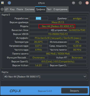

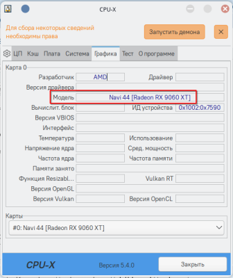

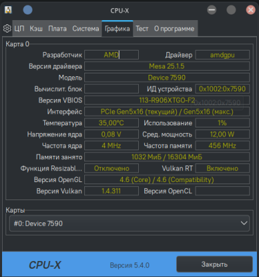

(Скрин 1)
После всех дистрибутивах что я пробовал с новой видеокартой, ощущение такое что в Росе проблема не в версии ядра и мезы. Я сейчас установил ALT Linux в ней ядро 6.12.41 и Mesa 25.0.6, видеокарту она видит. Такое ощущение что в Росе какого-то пакета не хватает.
(Скрин 2 и 3)

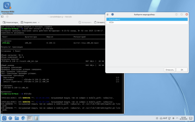

Нет, не помогло. Это скрин из Live режима. Думаю нет смысла устанавливать результат будет тот же.VictorR2007 писал(а): 24 авг 2025, 14:25 А можете попробовать запустить этот образ ?
https://abf.rosa.ru/platforms/rosa13/pr ... ists/56255
Он собран с новым драйвером x11-driver-video-amdgpu.

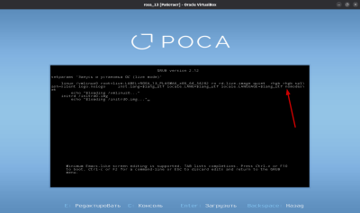

Не знаю в каком режиме,но с флешки грузись и там жми E.eLeMeNtaLe писал(а): 25 авг 2025, 16:56Нет. Это же загрузка в терминальном режиме?turik02 писал(а): 25 авг 2025, 16:34 Пробовал загрузить РОСА 13 в nomodeset? После написания, жать F10.

Re: Rosa фреш не определяет видеокарту AMD RX 9060 XT
Спасибо за подсказку, но даже если и сама CPU-X глючит, что врят ли т.к. в Alt Linux та же версия стоит. Её не критично обновлять, мне главное чтоб оборудование в Rosa заработала. Без него я всё равно Rosa пользоваться не могу.Kelpee писал(а): 29 авг 2025, 12:46Попробуйте отсюда поставить: https://abf.rosa.ru/build_lists/5485677

Попробовал сегодня ISO 56340 с https://abf.rosa.ru/platforms/rosa13/products/528 , единственно что поменялось, процессор теперь опредиляется корректно (скрин 1). Видеокарта так и не определяется, хотя драйвер 25 (Скрин 2).

Проблема не в том что видеокарта не отображается в CPU-X, это не критично. Проблема в том что она в принципе не корректно работает в Rosa. Хотя судя по описанию этого пакета, то он отвечает за корректную работу устройств PCIe. Так что возможно вы правы.
Можно попробовать скачать архив с https://github.com/vcrhonek/hwdata/releases/tag/v0.398 выполнив в терминале
sudo dnf install -y make
wget https://github.com/vcrhonek/hwdata/archive/refs/tags/v0.398.tar.gz
tar -xzf hwdata-0.398.tar.gz
cd hwdata-0.398Код: Выделить всё
./configure
make
sudo make installRe: Rosa фреш не определяет видеокарту AMD RX 9060 XT
eLeMeNtaLe
- Сообщения: 73
- Зарегистрирован: 28 авг 2015, 18:06
А вы в какой директории этот файл смотрите? Хочу в Alt Linux ради интереса посмотреть что в нём.turik02 писал(а): 01 сен 2025, 16:14 В файле pci.ids из пакета hwdata нету строки с Radeon RX 9060 XT, а после обновления с github есть.
/usr/share/hwdata/eLeMeNtaLe писал(а): 01 сен 2025, 16:38А вы в какой директории этот файл смотрите? Хочу в Alt Linux ради интереса посмотреть что в нём.turik02 писал(а): 01 сен 2025, 16:14 В файле pci.ids из пакета hwdata нету строки с Radeon RX 9060 XT, а после обновления с github есть.
В РОСА 13 версия hwdata 0.387
На github она 0.398
В ALT p11 версия 0.384 и такой строки нету

Да в Alt в файле нет строк по RX 9060. Но всё равно проверю, может сработает.turik02 писал(а): 01 сен 2025, 16:49/usr/share/hwdata/eLeMeNtaLe писал(а): 01 сен 2025, 16:38
На github она 0.398
eLeMeNtaLe
- Сообщения: 73
Сегодня попробовал этот вариант на ISO образе 56340 с https://abf.rosa.ru/platforms/rosa13/products/528 . Не помогло. Единственное что поменялось, это то что модель видеокарты теперь определяется корректно, но драйвер так и не применился.turik02 писал(а): 01 сен 2025, 14:51Можно попробовать скачать архив с https://github.com/vcrhonek/hwdata/releases/tag/v0.398 выполнив в терминалеЗатемКод: Выделить всё
sudo dnf install -y make wget https://github.com/vcrhonek/hwdata/archive/refs/tags/v0.398.tar.gz tar -xzf hwdata-0.398.tar.gz cd hwdata-0.398И перезагрузка ПККод: Выделить всё
./configure make sudo make install

Ora fai una prova diretta: all'avvio quando appare il menù di Grub premi il tasto E (non so se in caratteri cirillici occorre premere lo stesso tasto ...in ogni caso devi entrare nella riga di avvio di Grub).
Una volta che sei nella riga di avvio di Grub rimuovi, se presente,
e aggiungi la seguente opzione amdgpu.dpm=0 quindi esegui il normale avvio.nomodeset
Terminato l'avvio, se non ci sono problemi, verifica con il comando glxinfo -B e, se l'accelerazione grafica non si è attivata, riporta l'output del comando
cat /proc/cmdline

Праздник, этот вариант сработал! ))turik02 писал(а): 10 сен 2025, 13:361) Сначала скачай и скопируй прошивкиeLeMeNtaLe писал(а): 10 сен 2025, 11:15 Могу с Alt этот файл сдёрнуть и попробовать подменить. Подскажите где он лежит?ПотомКод: Выделить всё
sudo dnf install -y git git clone https://git.kernel.org/pub/scm/linux/kernel/git/firmware/linux-firmware.git cd linux-firmwareИ перезагрузи ПК и проверьКод: Выделить всё
sudo cp -r * /lib/firmware/ sudo dracut -f /boot/initrd-$(uname -r).img
С Alt ничего не копировал, только поставил прошивки с GIT. После перезагрузки видеокарта заработала, настройки рзрешения и монитора тоже(Скрин 1).
Если ещё обновить прошивки из сообщения:
То и модель видеокарты будет определятся корректно (Скрин 2).
Обновилось.
Попробую поработать, понаблюдать. Если что, отпишусь. Спасибо.
