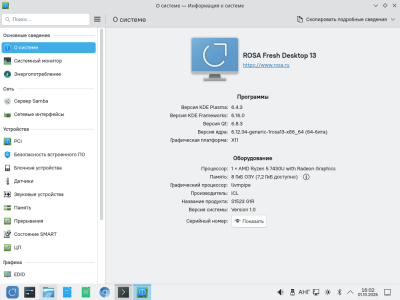

Можно сказать, что ни один из образов "ROSA" не загружается (пробовал и образы R12, а после обновлять до R13 (неудачно, ноут просто выключается) и R13), например, происходит попытка загрузки инсталлятора и либо:
- ноут просто выключается;
- ядро сыплет ошибкой и падает;
- долго висит и dracut отваливается по таймауту.
Добавлю, что и на "Astra 1.8" такие же похожие проблемы, инсталлятор не загружается, с "Astra 1.7" проблем нет.

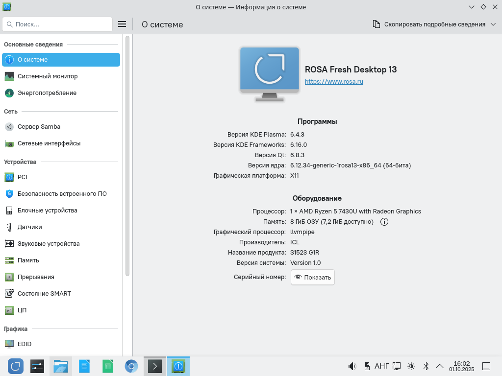

Если систему и удаться установить - да, с какой-нибудь десятой-двадцатой попытки (например, через инженерное меню в режиме простой графики), то по итогу картина не радует, например, с видеодрайвером "что-то не получается", да и система видит, с какого-то перепугу, одно ядро процессора + тач-пад не работает:
Вот сижу и думаю, что же предпринять, как подружить якобы Российский ноутбук (Китайский он, Китайский) с Российским программным обеспечением.
Может кто дельного чего подскажет?

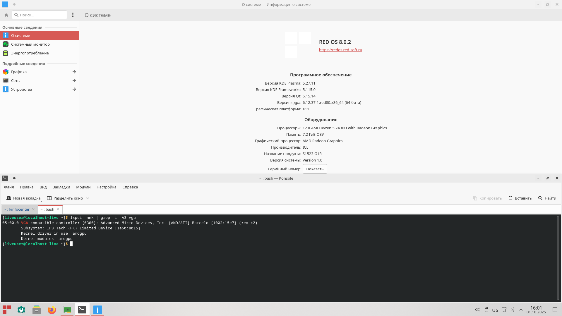

Попробуйте ред ос
nickm
Сообщения: 560
Re: Проблемы установки системы на "ICL S1523 G1R"
Сообщение nickm »
kartavenko писал(а): 01 окт 2025, 15:36 Попробуйте ред ос
Вообще всё по красоте, в Live-системе и видеодрайвер подхватился (разрешение автоматом выставилось) и с ядрами процессора тоже всё в порядке и даже тач-пад работает :o :
Может сейчас кто-какую идею подкинет? Как подружить "R13" с ноутом? Чего не хватает системе?
Проба из "РЕД ОС", https://linux-hardware.org/?probe=610efcf9ac

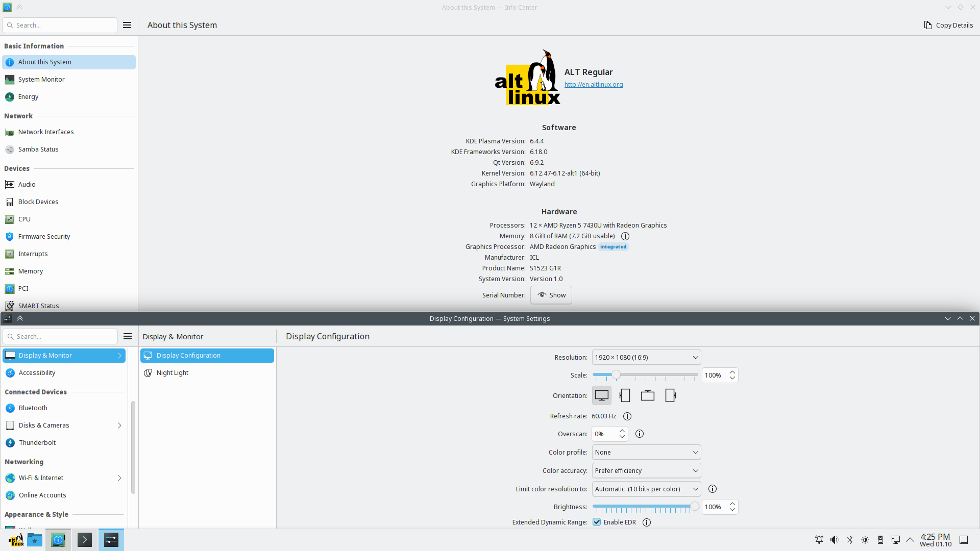

nickm писал(а): 01 окт 2025, 15:22Попробую, ради интереса, тот же "Alt Starterkits" запустить/ установить, погляжу, будет ли различие в поведении установщика и установленной системы.
И здесь тоже всё работает, во дела:
Проба, https://linux-hardware.org/?probe=1d517f94a2

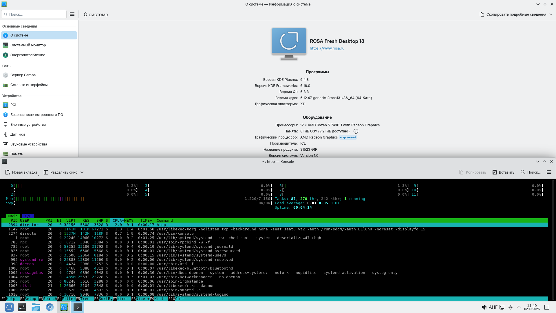

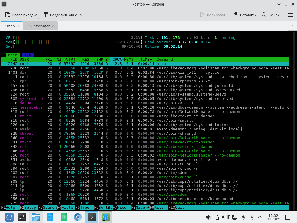

Через инженерное меню установил систему из этого образа, выполнил обновление системы, где ядро обновилось до "6.12.47" - результат не изменился:
  • ядро процессора одно;
  • видеодрайвер не подхватился;
  • тач-пад не работает.
Что же такого "волшебного" содержится в образах "Альт" и "РЕД ОС", что они без ошибок устанавливаются и работают на этом "злополучном" ноуте?
Может какой-нибудь "vendor lock"?
nickm
Сообщения: 560
Сообщение nickm »
nickm писал(а): 01 окт 2025, 14:39например, через инженерное меню в режиме простой графики
nickm писал(а): 02 окт 2025, 08:56 Через инженерное меню установил систему из этого образа, выполнил обновление системы, где ядро обновилось до "6.12.47" - результат не изменился:
Вот же Я дурачок, ведь всё расписал и Сам того не понял... как оказалось, всё дело в параметрах ядра загрзуки, где после удаления "всякого прочего" система загрузилась со всем работающим оборудованием (но ещё, на всякий случай, все актуальные firmware подкинул, как предлагалось в этом сообщении):
