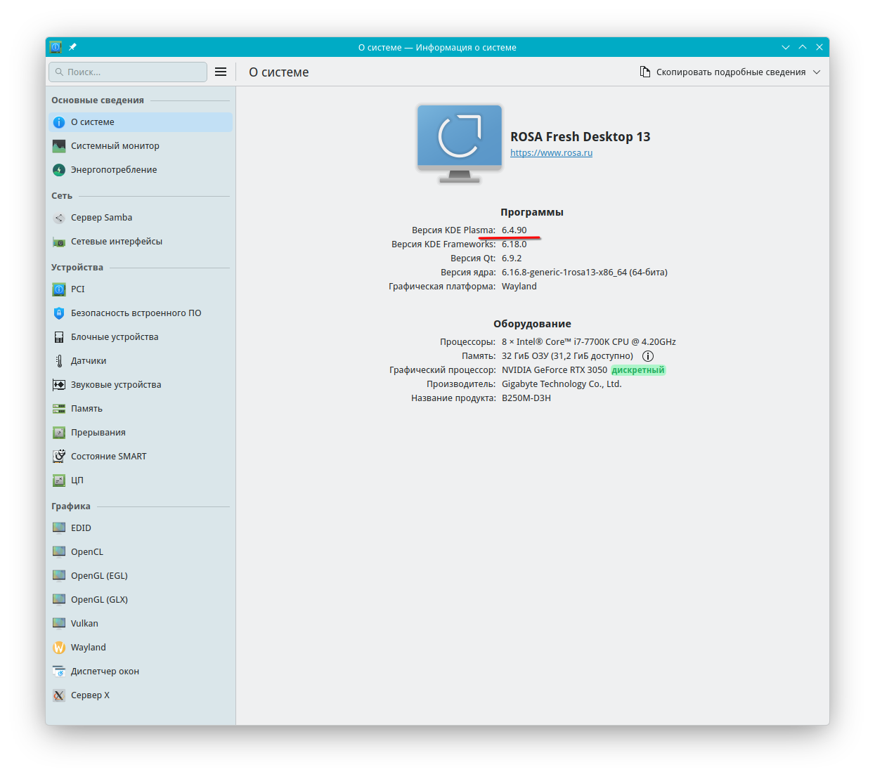

Re: Проблема с новым SDDM из репозитория kde6?
У меня обновление прошло без проблем.
plasma6-workspace-x11 он установился без проблем.
