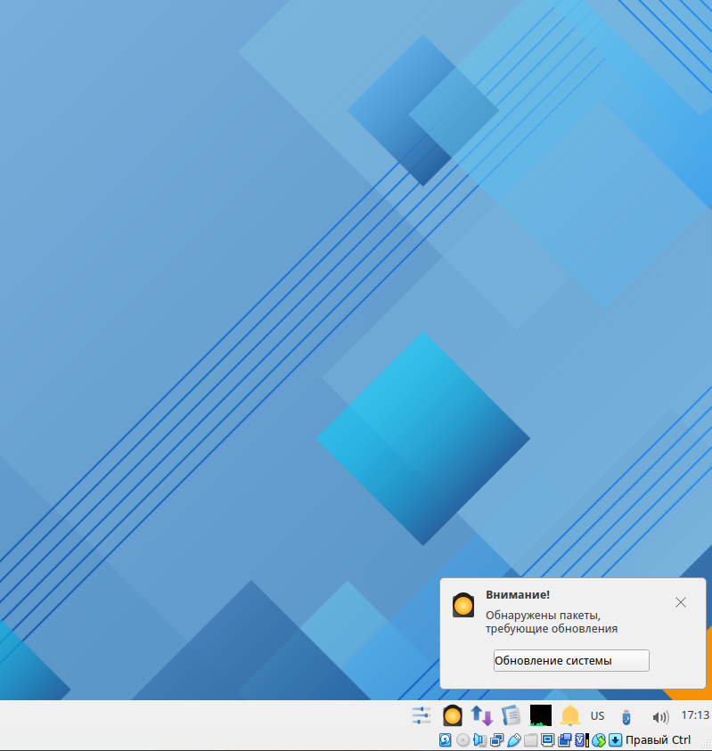

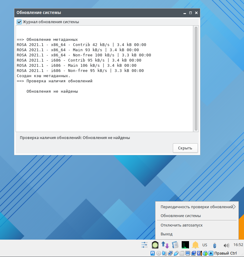

Обновил систему в виртуалке, перезагрузил, работает, как работало - по ПКМ в трее.
То есть обновление через консоль вроде как не требуется.
Табличку с кнопкой увидел. Подтверждаю, работать после какого-то обновления кнопка перестала.
