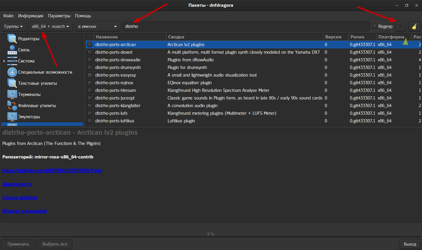

Я нашел в dnfdragora много пакетов связанных с distrho, нашелся и distrho-ports-vitalium.
У вас в строке поиска ВСЕ указано? Прилагаю скрин как у меня

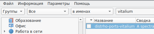

Лучше в dnfdragora в поиске написать: Чтобы он показал всё, что есть.
Когда найден нужный пакет, ставишь галочку и жмёшь «Применить».

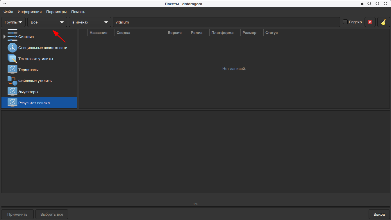

Именно так я пробовал делать, но результат, к сожалению, отсутствует.

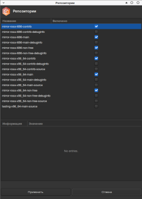

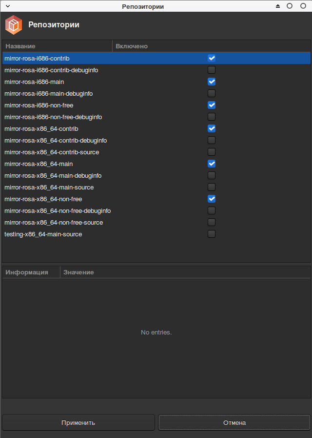

На всякий случай скрин с репозиториями тоже прикрепил.

Возможно, надо поставить Fresh 13, и тогда все будет. :)
В 12.5.1 такой запрос ничего не находит.

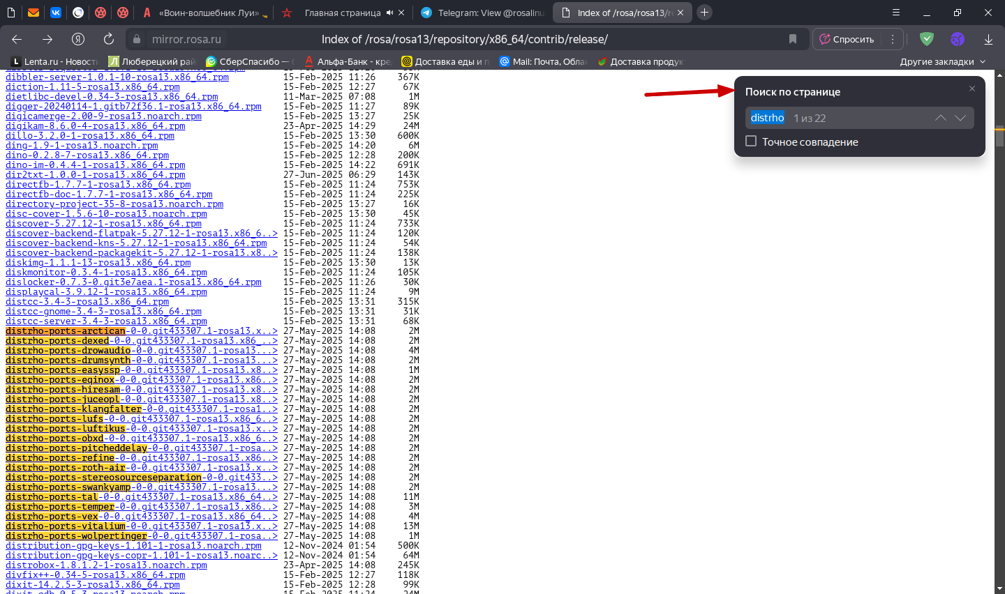

Так и есть. Он в репозитории РОСА 13.
В репозитории РОСА 12.5.1 его нет.
Но можно попробовать скачать его с онлайн репозитория РОСА 13 https://mirror.rosa.ru/rosa/rosa13/repo ... b/release/ Может сработает.
