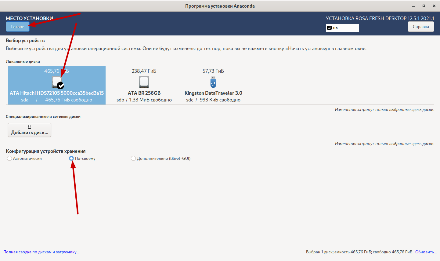

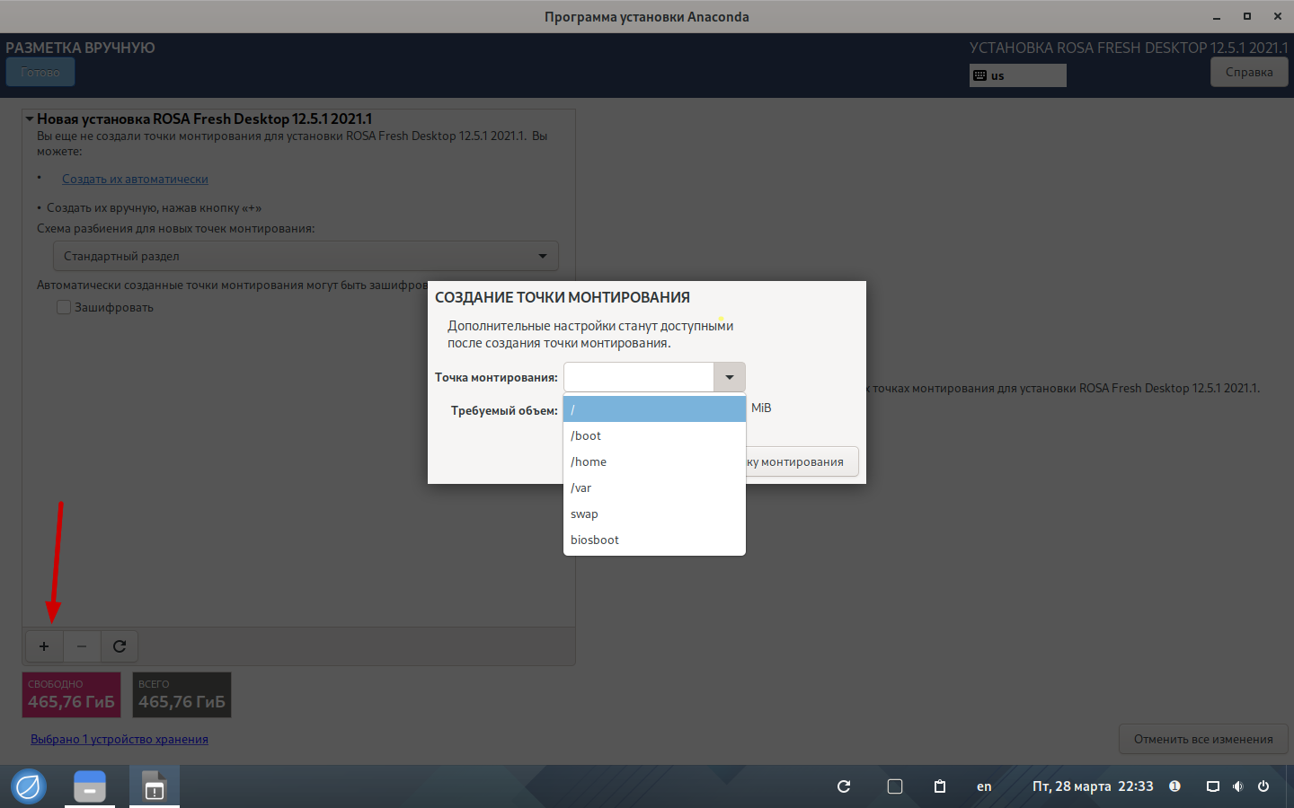

При установке можно выбрать нужный диск и тип разбивки «По-своему». В новом окне нажимаешь на «+» и создаёшь нужные разделы с размером.
Можно создать только «/» и нажать на «создать точку». Это создаст только один раздел «корень» со всем свободным местом на диске.
Чтобы удалить раздел, надо нажать на «-».

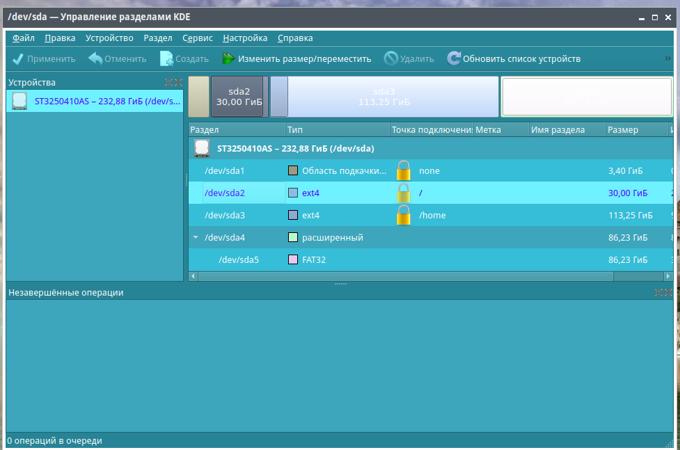

Евгений008
Сообщения: 72
Зарегистрирован: 29 мар 2021, 12:27
Operating system: Rosa Fresh R12.5
Re: Про обновления
Сообщение Евгений008 »
Ну короче говоря вот два скрина. На первом весь диск со всеми разделами на втором корневая папка с оставшемся на нём местом. И значит когда "Росу" загружаю, перед тем как появляется раб. стол появляется предупреждение что мол, в корневом разделе всего 520 Мб. осталось свободного места. Не особо и нужно это место, есть куда что грузить в другие разделы но обновления именно в корневую папку же идут и для них места нет получается. А без обновлений как то не хочется. Хотя я там смотрел, много фигни мне не нужной грузится - например драйвера разные на принтеры которых у меня нет. Были бы только нужные обновления то скорей всего места бы хватило.
Самая красивая музыка!
http://evg8343.narod.ru/
Сообщения: 1006
Re: Про обновления
Евгений008 писал(а): 29 мар 2025, 11:52 Ну короче говоря вот два скрина.
Они бесполезны.
Вот это сделайте:
VictorR2007 писал(а): 28 мар 2025, 23:12 Установите пакет filelight, и посмотрите что у вас на корневом разделе занимает место.
Сообщения: 731
Re: Про обновления
Евгений008 писал(а): 28 мар 2025, 20:51 У меня 30 Гб на корневой раздел выделено.

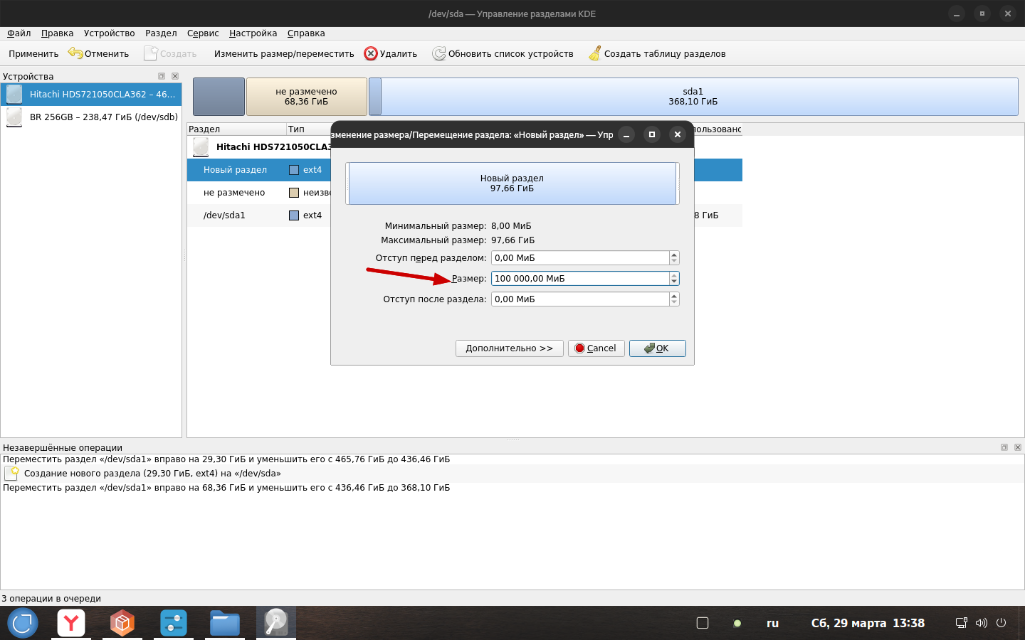

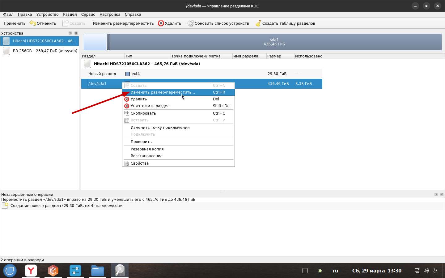

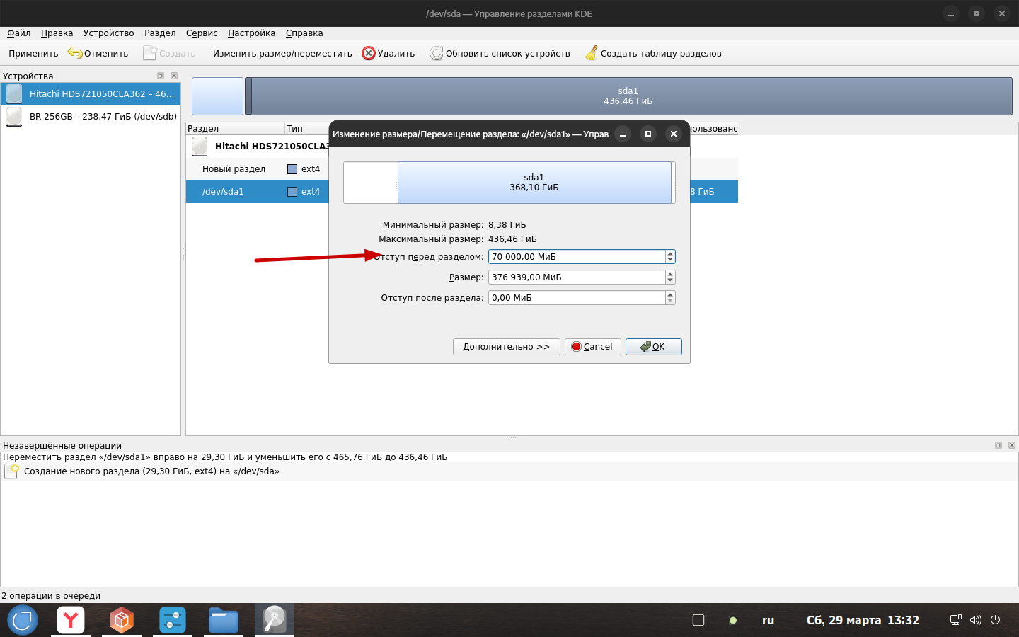

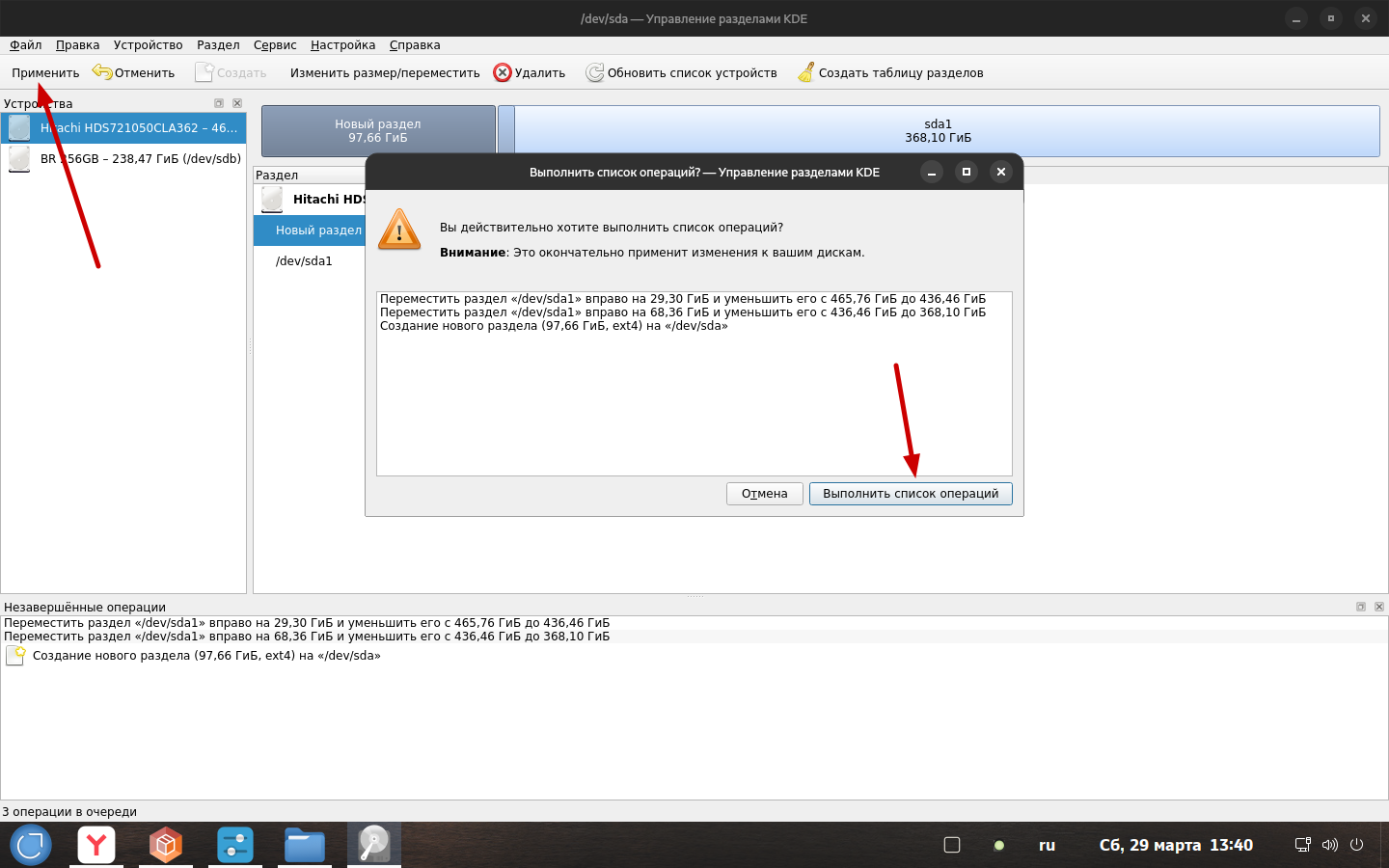

Можно взять флешку, загрузиться в «live» и открыть программу «Partition Manager» («Управление разделами KDE»). Выбрать раздел «home», щёлкнуть по нему мышкой и нажать «изменить размер». В строчке «отступ перед» пишем, сколько взять от раздела «home», и жмём «ok». Далее выбираем корневой раздел и жмём «изменить размер». Строчку «после» прибавляем к строчке «размер» и жмём «ok». Далее надо нажать «применить».
Процесс может быть долгим (больше часа). У меня он закончился ошибкой и потерей существующих разделов.
