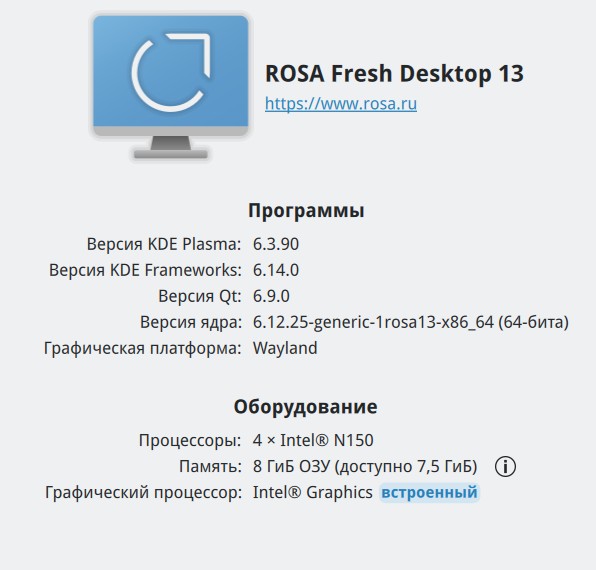

va9(2) писал(а): 14 май 2025, 04:45 Попробуйте ядро свежее поставить.
va9(2) Спасибо вам!
Мил человек, я плохо разбираюсь куда эти ядра ставить,
какие пушки заряжать :) скажите на скрине свежее ядро?
Образ с ядрами, думаю не такой уж и старый
Брал у Виктора2007

kartavenko писал(а): 27 май 2025, 22:11 Свежее, но есть свежее, поставьте обновление там 6.12.25
Так же на 2к мыргает

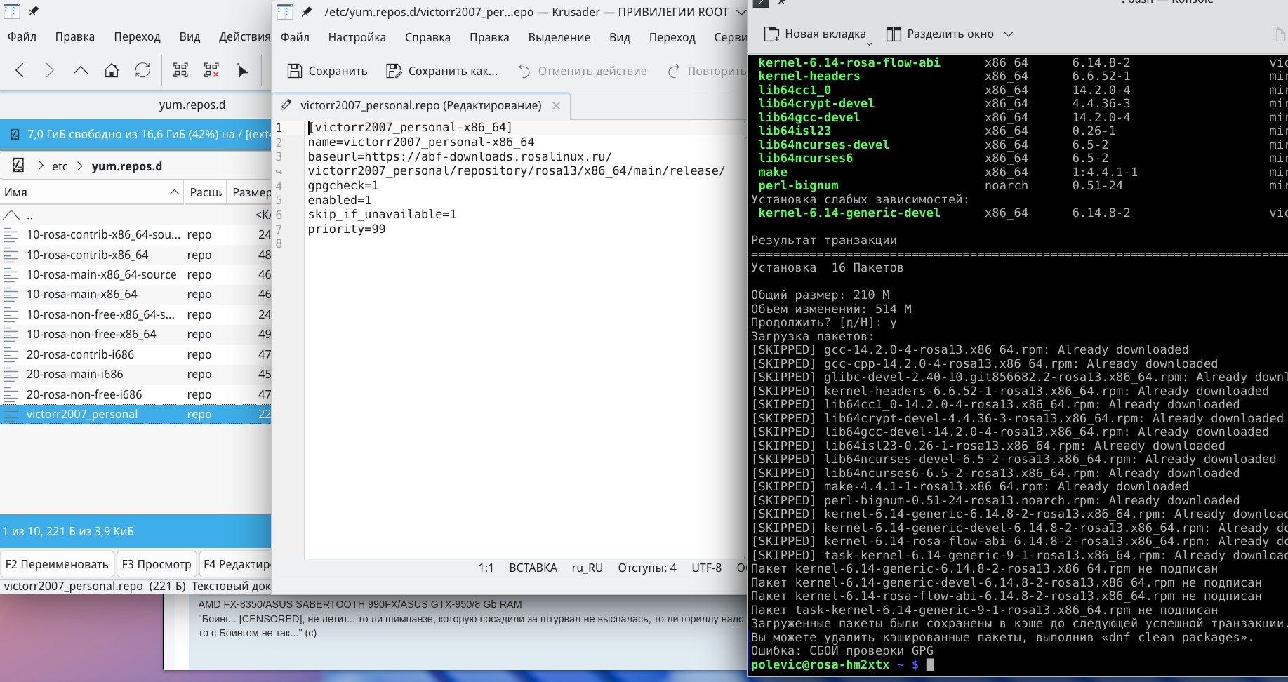

va9(2) писал(а): 28 май 2025, 12:32 можете попробовать 6.14 из репы Виктора:
Всё сделал как вы написали
ошибка: СБОЙ проверки GPG
Так написал в репо
gpgcheck=0
enabled=1
skip_if_unavailable=1
priority=0
Обновился, пошёл на перезагрузку
Не видит лан,только Ви-Фи это мелочи
Как моргал так и моргает :roll:

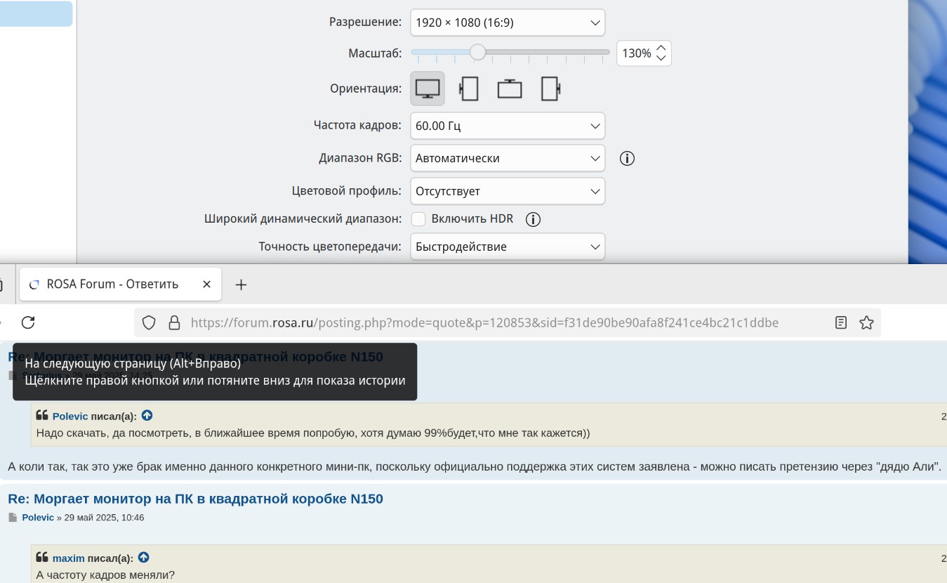

maxim писал(а): 29 май 2025, 08:08 А частоту кадров меняли?
Нет, она идёт стандартная 60Гц на этой балалайке)) и практически не меняется, пробовал HDR включать сразу тёмный экран и отменить не возможно и только ресет, благо с флешки пробовал.

Дело такое, я пробовал на мониторах разных везде всё работает,
НО там самое большое разрешение 1920 и тут на 1920 работает
вот сейчас сижу пишу
За убунту схожу, посмотрю, вот гном 13 сам как то ставит разрешение 1920 :(
