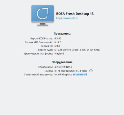

Мил человек, я плохо разбираюсь куда эти ядра ставить,
какие пушки заряжать :) скажите на скрине свежее ядро?
Образ с ядрами, думаю не такой уж и старый
Брал у Виктора2007

Re: Моргает монитор на ПК в квадратной коробке N150
Сообщение kartavenko »
Свежее, но есть свежее, поставьте обновление там 6.12.25
Сообщения: 951
Polevic, можете попробовать 6.14 из репы Виктора:
Создайте файл victorr2007_personal.repo в /etc/yum.repos.d/ с таким содержимым:
[victorr2007_personal-x86_64]
name=victorr2007_personal-x86_64
baseurl=https://abf-downloads.rosalinux.ru/victorr2007_personal/repository/rosa13/x86_64/main/release/
gpgcheck=1
enabled=1
skip_if_unavailable=1
priority=99
Далее выполните команды:
sudo dnf makecache
sudo dnf in task-kernel-6.14-generic
Или это: https://forum.rosa.ru/viewtopic.php?p=120065#p120065

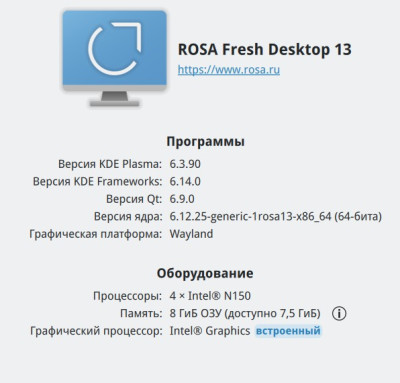

kartavenko писал(а): 27 май 2025, 22:11 Свежее, но есть свежее, поставьте обновление там 6.12.25
Так же на 2к мыргает

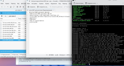

va9(2) писал(а): 28 май 2025, 12:32 можете попробовать 6.14 из репы Виктора:
Всё сделал как вы написали
ошибка: СБОЙ проверки GPG
Так написал в репо
gpgcheck=0
enabled=1
priority=0
Обновился, пошёл на перезагрузку
Не видит лан,только Ви-Фи это мелочи
Как моргал так и моргает :roll:

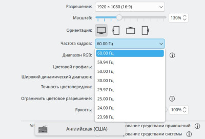

maxim писал(а): 29 май 2025, 08:08 А частоту кадров меняли?
Нет, она идёт стандартная 60Гц на этой балалайке)) и практически не меняется, пробовал HDR включать сразу тёмный экран и отменить не возможно и только ресет, благо с флешки пробовал.

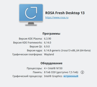

Сегодня обновилось ядро, стало 6.14.9 а локалки как на 8 так и на 9 чёт нету :( в настройках также как в 6.12,но там работает

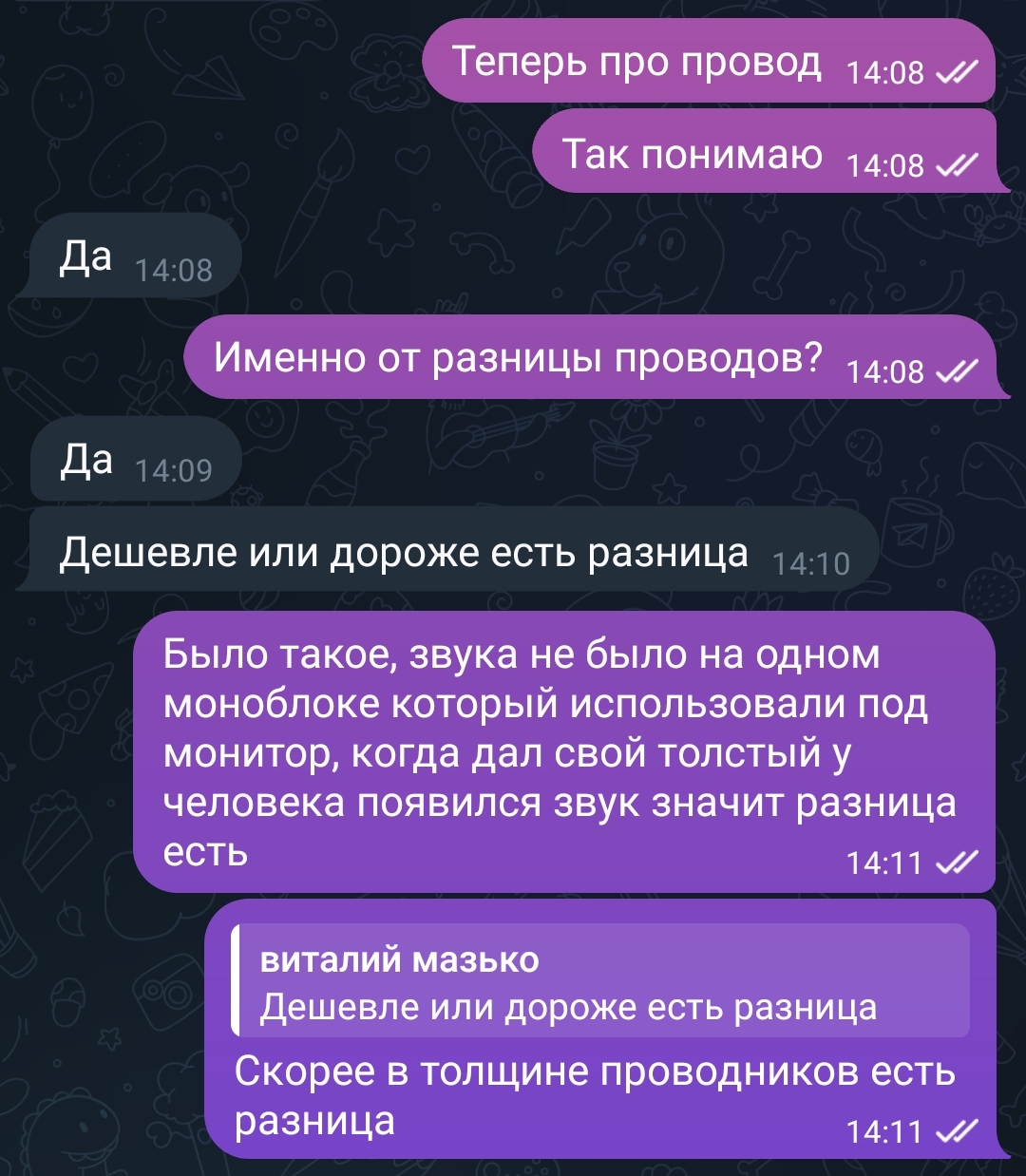

Я сделал сначала по другому, напрямую подключил без kvm не мыргает 2к показывает, ну думаю квм чудит, потом в 2 часа дня знакомый присылает сообщение голосом, я ему ответил буквами
Убунту поставил, написал сообщение сюда и приходит мысля поменять АшДиМиАй между коробкой и квм и ура всё работает и звук не подхрюкивает, звук даже подхрюкивал даже на 1920 но это такая мелочь, по сравнению мырганьем!
Сейчас все подумают как же так,
но могу сказать во первых этот АшДиМиАй шёл с интернет приставкой триколор, две недели был бесплатный период смотрел картинка была отличная звук тоже на телеке Сони, потом приставку забросил, а проводом пользовался не один, десятки ноутбуков и ПК через него подключал ни один не мыргал, чего китайской коробке не понравилось до сих пор думать не перестаю
Век живи, век учись, дураком помрёшь!
Умный человек придумал поговорку
Всё равно почему на вин11 не мыргал, токи коко разные :lol:

Китайской железке не понравилось омическое сопротивление вашего кабеля. Вантуз в этом плане более "демократичен".

Sartorius писал(а): 29 май 2025, 21:59 не понравилось омическое сопротивление вашего кабеля
Скажу так ей понравился только один мой кабель который самый толстый 7.2мм, остальные и тонкие по толще и ещё по толще, перебрал все и какой то парадокс на средней толщине может мигать даже изображение видно, поставил такой толстенький но меньше 7.2 на нём даже экран ни разу не моргнул мин 20 сижу с телефона пишу кроме груба ни чего не видел, маразм какой-то
