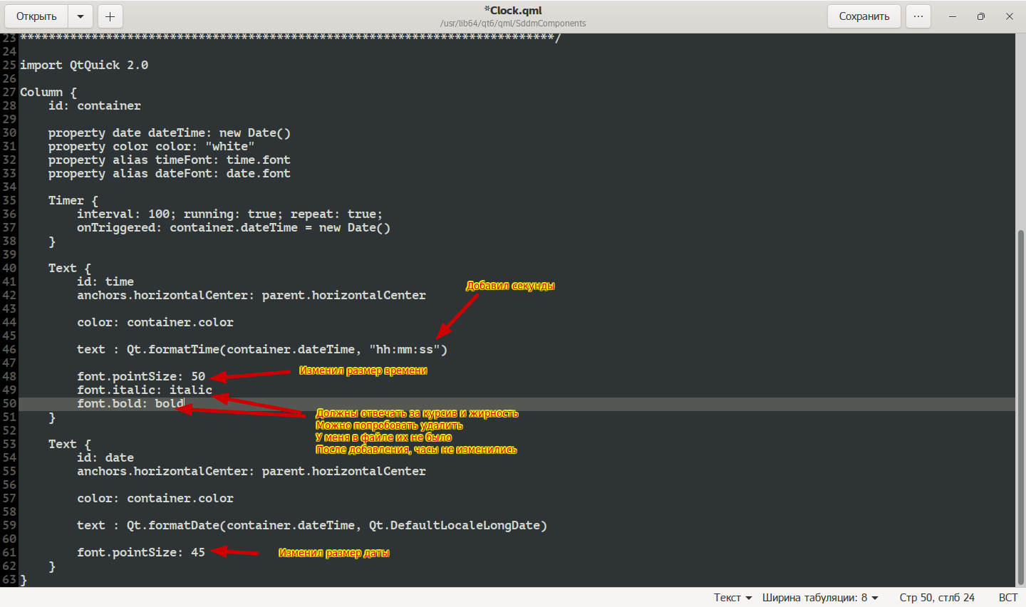

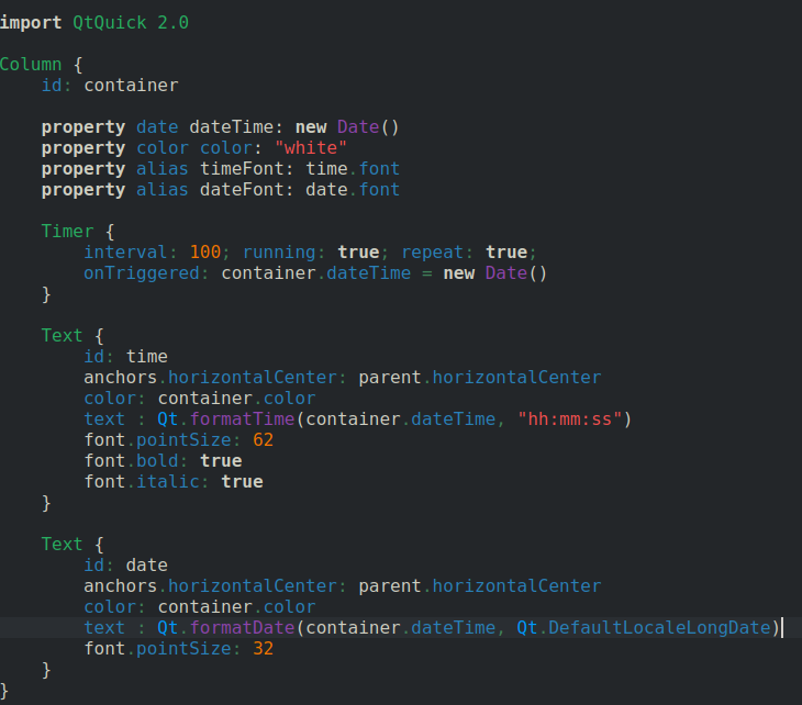

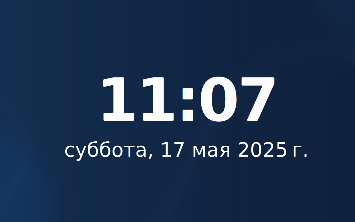

perfectsense писал(а): 15 май 2025, 22:25 где можно это поменять

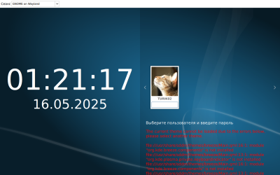

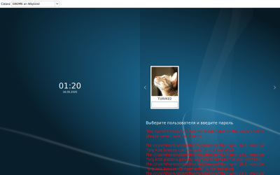

Попробуй отредактировать файл /usr/lib64/qt6/qml/SddmComponents/Clock.qml (сначала сделай себе его копию на всякий случай)
Предварительный просмотр
sddm-greeter-qt6 --test-mode --theme /usr/share/sddm/themes/breeze
Все параметры https://github.com/Rokin05/sddm-themes/ ... e269452564

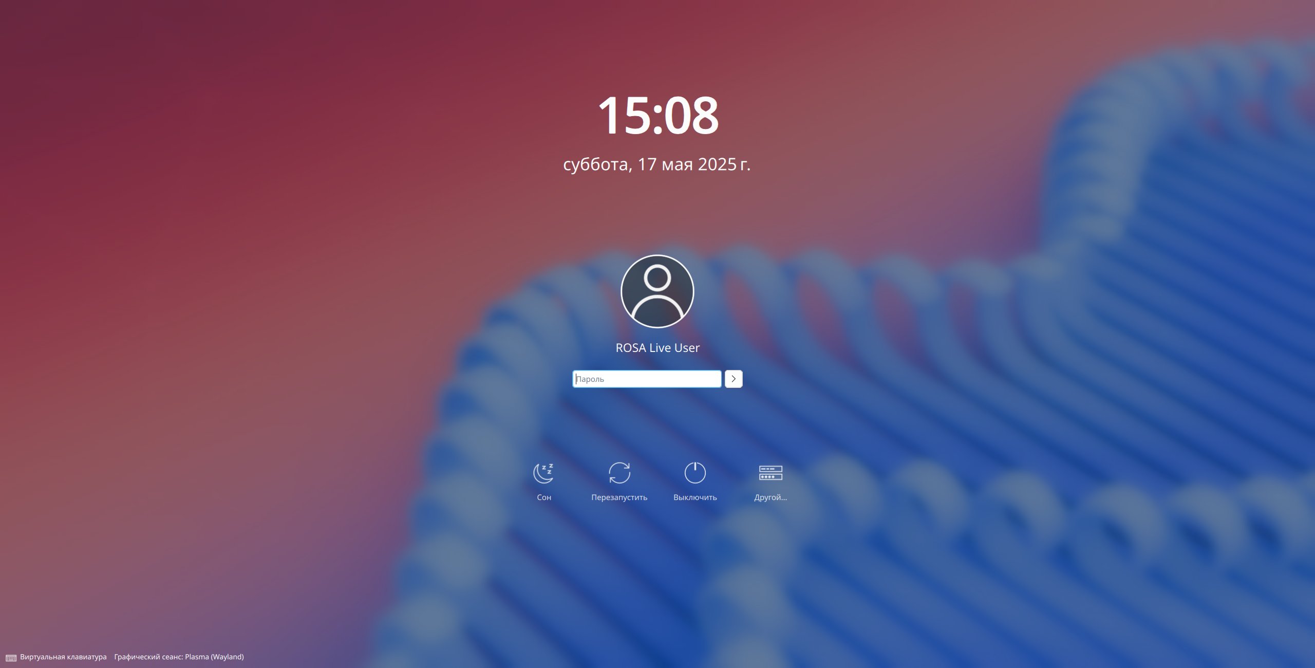

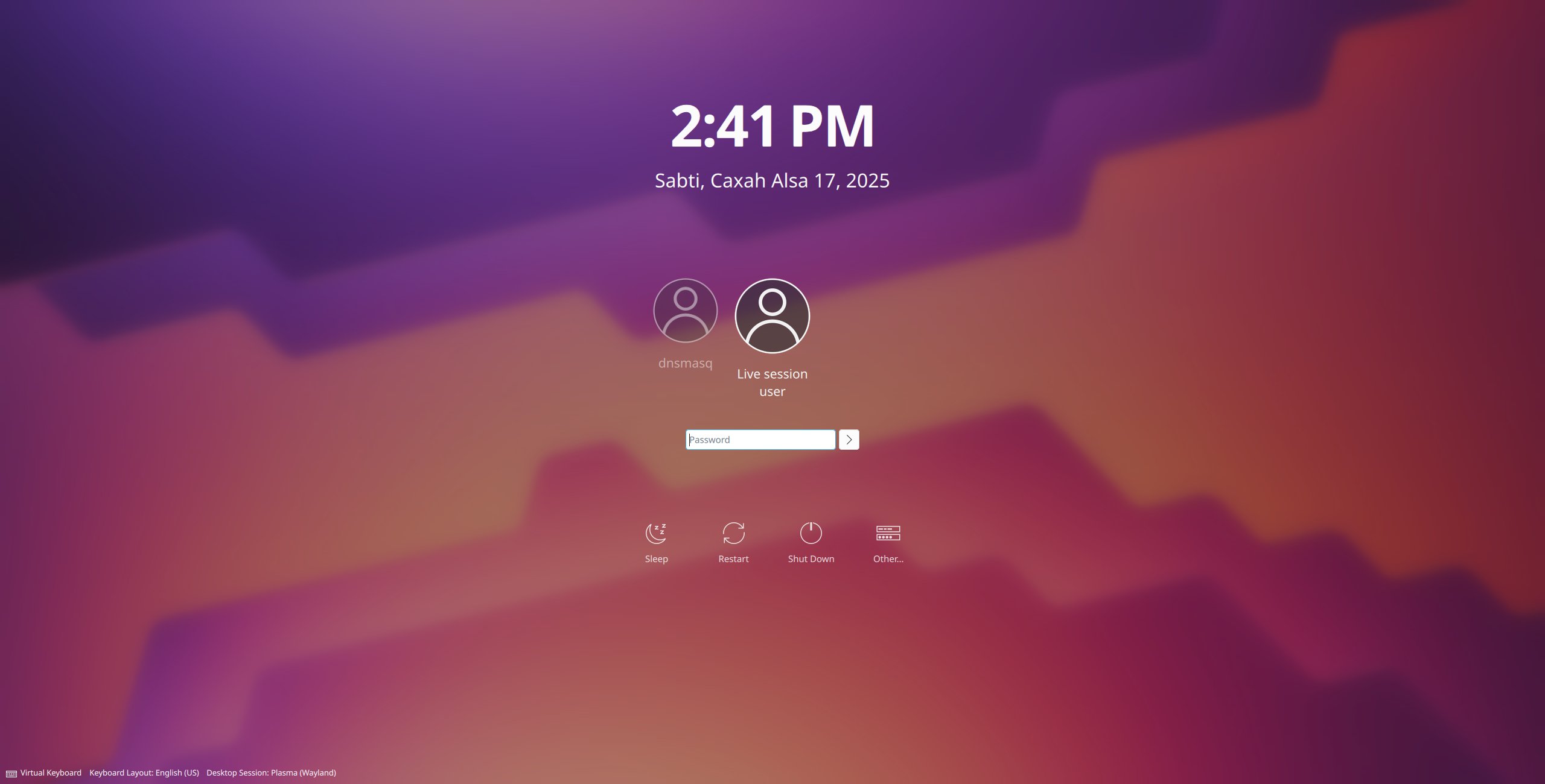

Сообщения: 8386
Re: Жирный шрифт у часов в SDDM

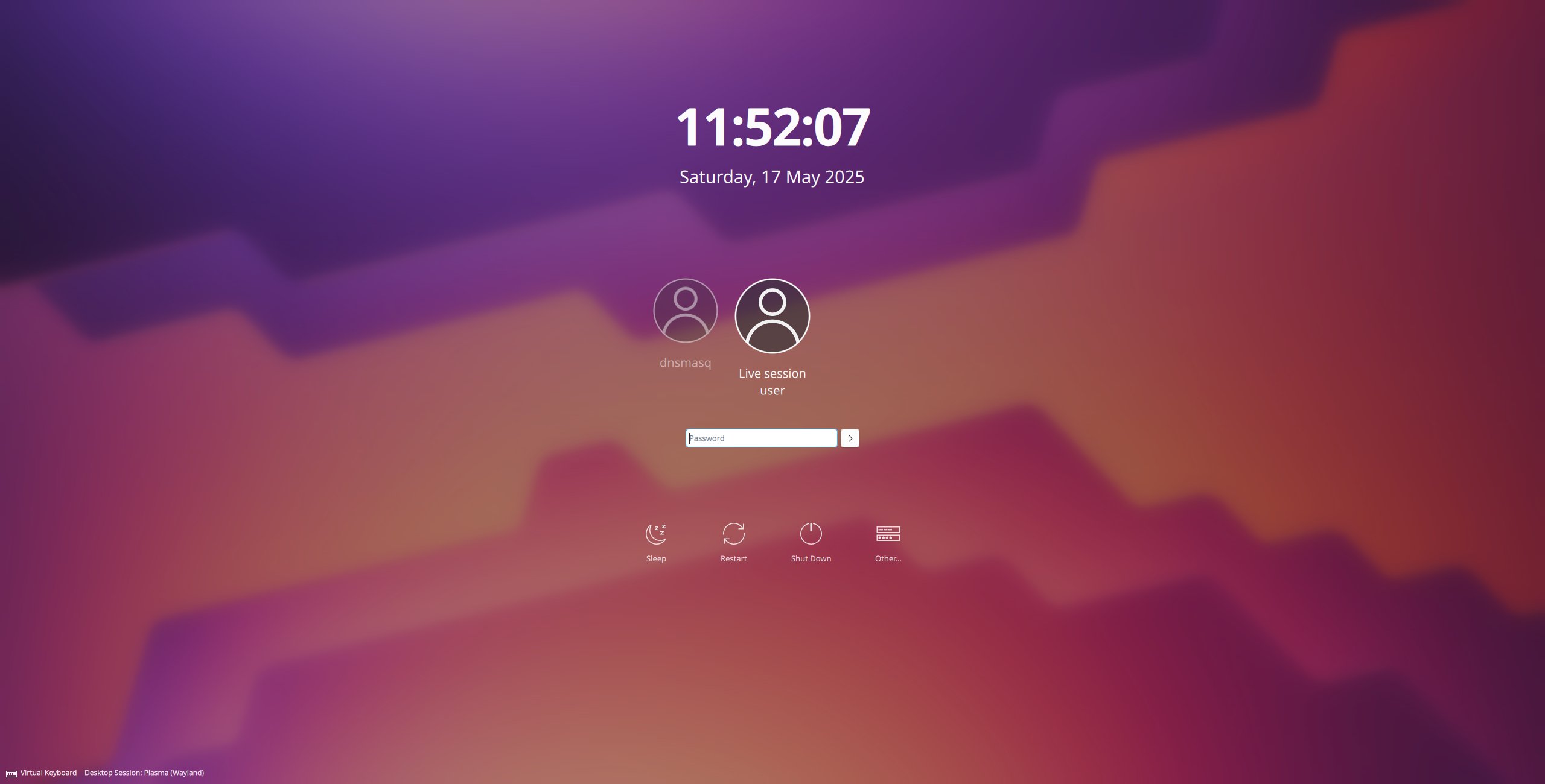

perfectsense писал(а): 15 май 2025, 22:25 UPD: такое наблюдается не только в SDDM, но и в plasma-login-service
Скорее всего зависит от формата даты и шрифта.
На ваших картинках есть время с секундами и без.
Вот я загрузил Neon образ neon-unstable-20250511-1146.iso.
Сначала сделал картину экрана входа по умолчанию.
Чуть поковырял настройки и снова сделал картинку экрана входа.
Не сказал бы что на обоих шрифт сильно отличается от Росы.
Может только тем, что по умолчанию разные шрифты.
Сделал для сравнения третью нижнюю картинку экрана входа уже на образе Росы.

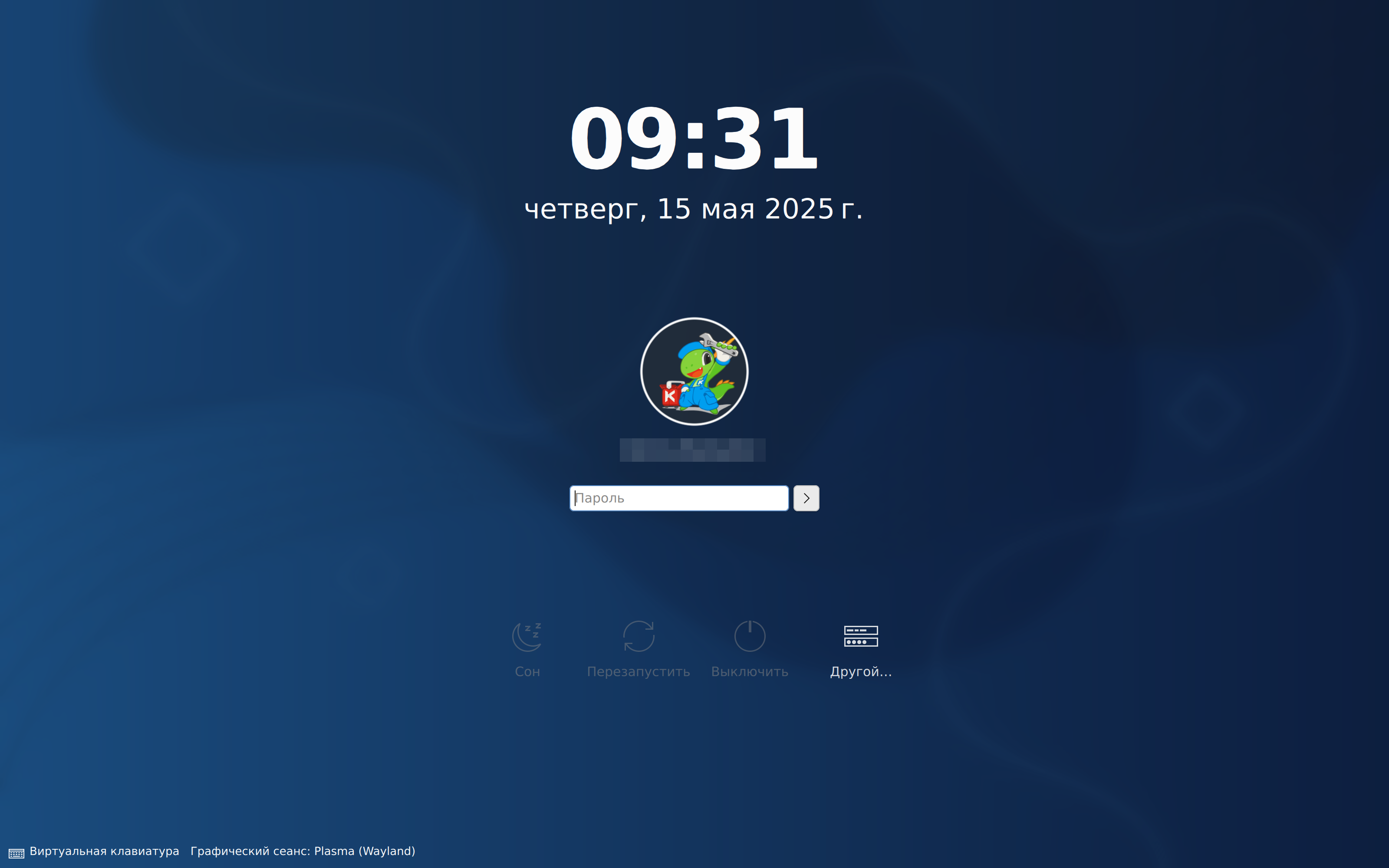

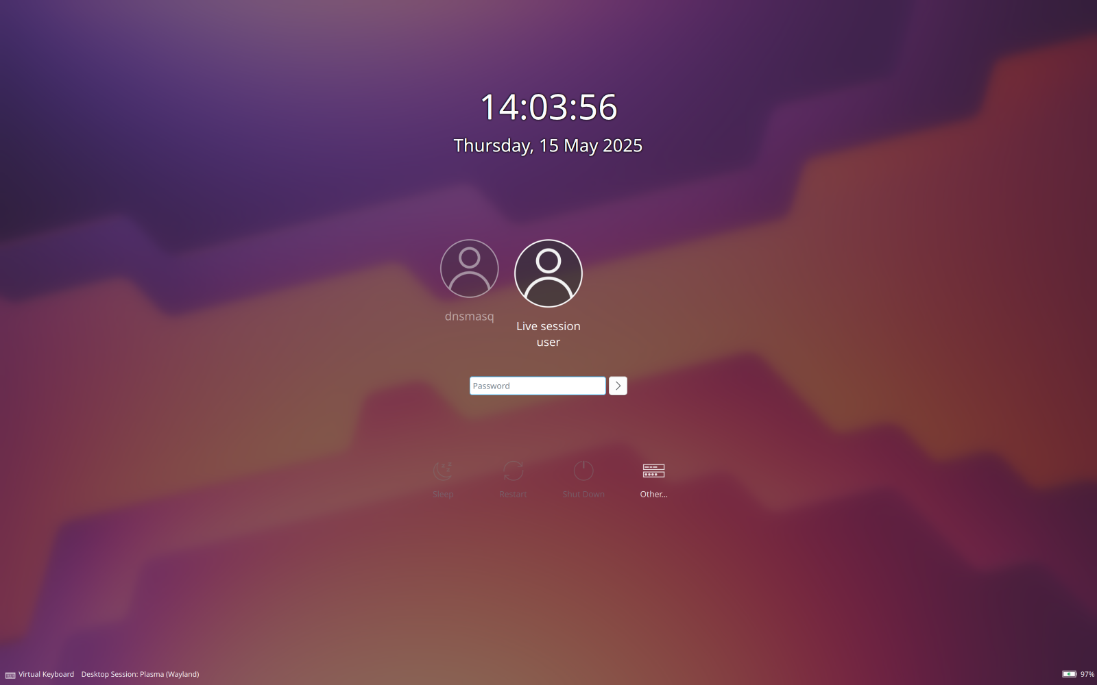

Спасибо за ответ.
Вот 2 скриншота с установленных (не live-mode) Росы и Неона, все настройки (масштабирование, шрифты, обои для наглядности и т.д.) идентичны, оба с Plasma 6.3.90, но шрифт часов SDDM в Росе значительно отличается, он гораздо крупнее (что неплохо) и он жирный (что прям режет глаз).
VictorR2007 писал(а): 17 май 2025, 14:57 Чуть поковырял настройки
А какие настройки можно поковырять, чтобы стало как на втором скриншоте?
Роса:
Неон:

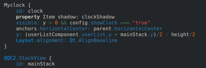

Я не обновлялся до 6.3.80, потому не знаю, почему там в sddm шрифт жирный стал. Но самому жирный шрифт так получилось сделать. Скопировал файл с заменой на Myclock.qml :
sudo cp /usr/lib64/qt6/qml/SddmComponents/Clock.qml /usr/share/sddm/themes/breeze/Myclock.qml
В файле /usr/share/sddm/themes/breeze/Main.qml поменял слово Clock (именно с большой буквы там было одно слово) на Myclock.
И уже в файле /usr/share/sddm/themes/breeze/Myclock.qml настраивал:
true - включить, false - выключить.
