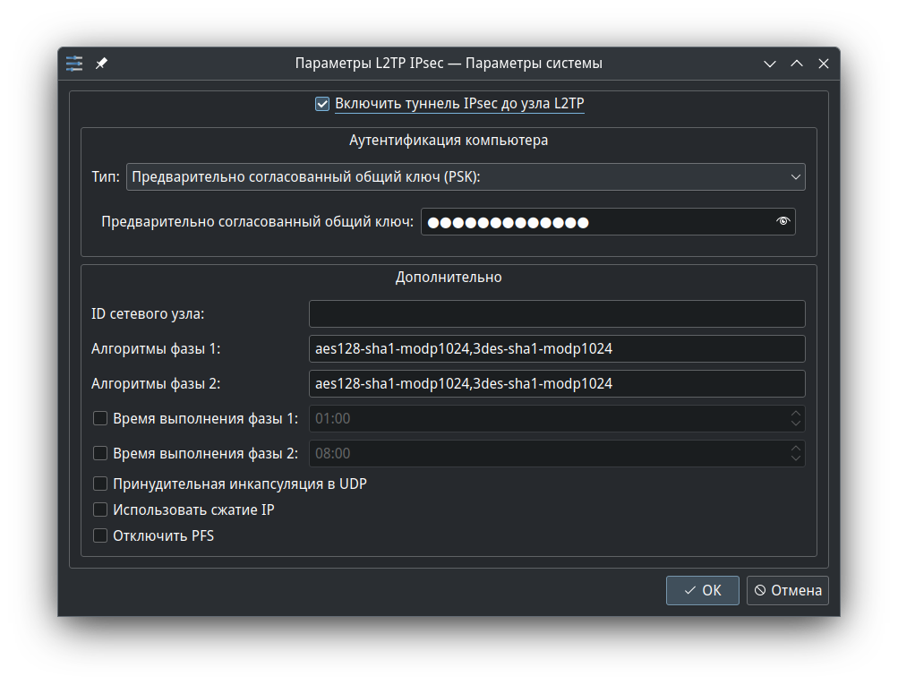

Была такая же проблема. Просто не соединяет и всё. Пробовали указать алгоритмы руками (см.скрин).
В итоге использовали другие туннели PPTP, и отдельно SSH.
PPTP через тот же MSCHAPv2 работает. Отдельно L2TP тоже. Остаётся IPsec.
Но не знаю, что админы настраивали, может специфика на серверной стороне. Было подозрение, что дело в дополнительных маршрутах.
