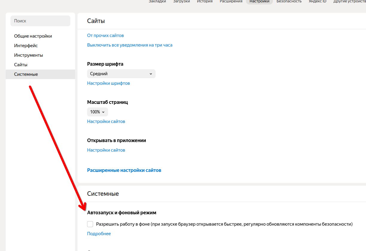

KonstantinPGL писал(а): 22 мар 2025, 11:31 Тестировал На Яндекс браузере
Может он у вас висит в фоне, поэтому и выгружается так долго при выключении.

VictorR2007 писал(а): 22 мар 2025, 11:44
Нет, работу в фоне всегда отключаю первым делом. Пробовал даже её обратно в включать, но проблему это тоже не решало
