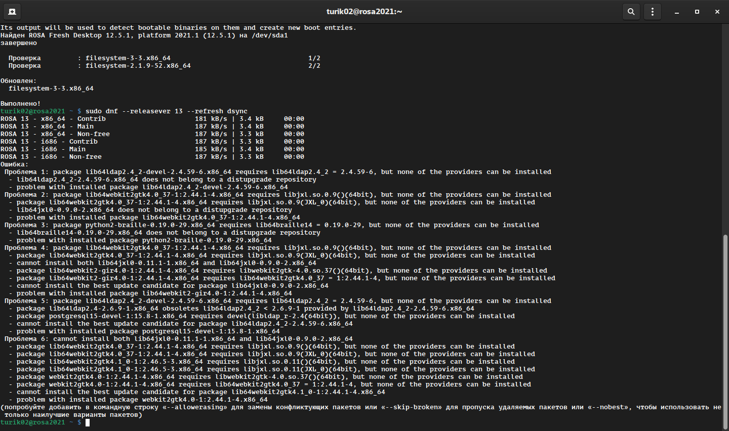

В Telegram писали, что у некоторых пользователей получилось обновить систему с помощью трёх команд. Первая команда предназначена для изменения репозиториев. Когда я попытался обновить систему на GNOME, то столкнулся с ошибкой при выполнении третьей команды.
sudo sed -i "s,http://mirror.rosalinux.ru/rosa,http://mirror.rosa.ru/rosa," /etc/yum.repos.d/*.repo
sudo dnf --releasever 13 --refresh dsync filesystem -y
sudo dnf --releasever 13 --refresh dsync -y
Сообщения: 8185
Re: Официальный пререлиз РОСА Фреш 13.0
turik02 писал(а): 20 фев 2025, 19:48 sudo dnf --releasever 13 --refresh dsync -y
В выводе даётся подсказка, что нужно использовать параметр --allowerasing
Попробуйте третью команду так сделать
sudo dnf --releasever 13 --refresh dsync --allowerasing -y

Мне удалось обновить GNOME ROSA с версии 12.5.1 до 13. Для этого я использовал команды:
В третью команду мне пришлось добавить параметр --allowerasing. После этого возникли конфликты, которые я устранил, удалив:
sudo dnf remove python3.11* lib64ecpg15_6
И повторил третью команду. После надо перезагрузить ПК.
После обновления в GRUB пишется версия 12.5.1.
В целом легче переустановить ROSA.
