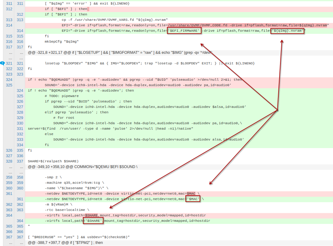

betcher писал(а): 24 янв 2023, 16:38Отправил собираться следующую версию. С поддержкой этого nvram. Сохраняет рядом с образом, прописывает в конфиг. Это все только в режиме установки, в остальном как раньше.
Потрясающе! Уже чешутся лапы попробовать, но сейчас выполняю "спецзаказ". Многие покупали платные vpn, а после блокировок не могут доработать свой тариф. Нужно доделать Juggler. Уже заканчиваю.
betcher писал(а): 24 янв 2023, 16:38Надеюсь ничего не отломал ).
Ну что тут скажешь. Вы уже знаете, чем это обычно заканчивается: Придёт серенький енот и укусит за бэкенд. 8)
p.s. Не ожидал, что Вы так быстро отстреляетесь, однако. :D

alex_q_2000 писал(а): 24 янв 2023, 17:53 Не ожидал, что Вы так быстро отстреляетесь, однако.
Посмотрите diff там две строчки )

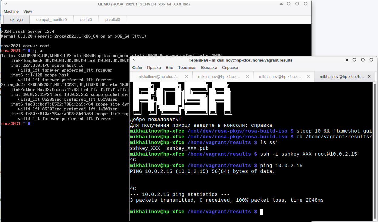

А как бы в этом окошке в tty переключаться...
UPD. Разобрался, betcher помог. View -> Show tabs, открыть вкладку compat_monitor0, в ней написать: "help sendkeys".

Приветствую. Там ничего особо интересного нет, потому и не писал.
- видеодрайвер для режима со спайсом заменен на virtio
- параметры QEMOOADD перенесены в самый конец cmdline, то есть имеют самый высокий приоритет
- в конфиге по дефолту теперь все закомментарено, начальные значения -vga и -smp теперь в скрипте
- добавлена проверка прав на папку куда будут писаться привязанные к образу конфиги
Однако все...

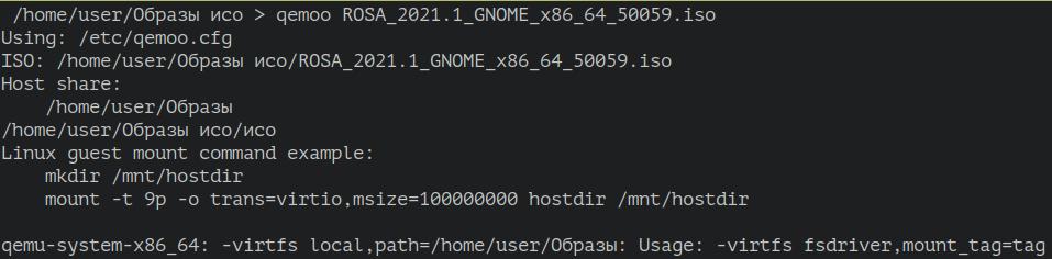

qemoo в роса 12.5 уже давно не работает, т.е. не запускаются любые iso образы
Старт виртуальной машины...
Использование: grep [ПАРАМЕТР]… ШАБЛОНЫ [ФАЙЛ]…
Запустите «grep --help» для получения более подробного описания.
ожидаю spice-server на 127.0.0.1: (1 из 5 сек)
ожидаю spice-server на 127.0.0.1: (2 из 5 сек)
ожидаю spice-server на 127.0.0.1: (3 из 5 сек)

betcher писал(а): 13 ноя 2024, 11:48 Напихал кавычек где не хватало, может само починиться )
Думаю что-то обязательно поломается :)
https://abf.io/import/qemoo/commit/0278 ... f8b9ca3068
Из-за одинарных кавычек аргументы указанных на скрине переменных не будут подставляться.
betcher
Сообщения: 477
Operating system: MagOS
Barium
qemoo, обертка для qemu для упрощения запуска виртуальных машин
Сообщение betcher »
va9(2) писал(а): 13 ноя 2024, 13:35 Из-за одинарных кавычек аргументы указанных на скрине переменных не будут подставляться.
Не пугайте народ ).
betcher ISO # qemoo -i -t -S ./ROSA_OEM_51742.iso
Using: /etc/qemoo.cfg
_qemoo2_ROS.qcow2 already exists
6744
ISO: /home/betcher/Programming/ISO/ROSA_OEM_51742.iso
TPM2 dir: /home/betcher/Programming/ISO/_qemoo2_ROS.qcow2.tpm2
Qemu cmdline:
qemu-system-x86_64 -drive if=pflash,format=raw,readonly=on,file='/usr/share/OVMF/OVMF_CODE.fd' -drive if=pflash,format=raw,file='/home/betcher/Programming/ISO/_qemoo2_ROS.qcow2.nvram' -device ich9-intel-hda -device hda-duplex,audiodev=audio0 -audiodev pa,id=audio0,server=/run/user/500/pulse/native -cpu max -vga qxl -smp 2 -machine q35,accel=kvm:tcg -name "ROSA_OEM_51742.iso" -netdev bridge,br=virbr0,id=net0 -device virtio-net-pci,netdev=net0,mac='0a:67:3b:be:57:9b' -m 4272M -rtc base=localtime -virtfs local,path='/home/betcher/Programming/ISO',mount_tag=hostdir,security_model=mapped,id=hostdir -boot d -drive file="/home/betcher/Programming/ISO/ROSA_OEM_51742.iso",format=raw,cache=none,media=cdrom -drive file=/home/betcher/Programming/ISO/_qemoo2_ROS.qcow2,cache=none -chardev socket,id=chrtpm,path=/home/betcher/Programming/ISO/_qemoo2_ROS.qcow2.tpm2/swtpm-sock -tpmdev emulator,id=tpm0,chardev=chrtpm -device tpm-tis,tpmdev=tpm0
Подставляется вместе с кавычками. За одно нашел место где еще не хватает.
Секрет в том, что там вот так:
betcher ISO # a=qqq ; echo "sss '$a' sss"
sss 'qqq' sss
Просто по диффу этого не видно.

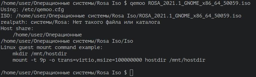

Проверил, теперь запускается qemu, но 2 строки всё равно выводятся некорректно. Прикладываю скрин, после установки обновления qemoo-1.9-22.
"realpath" ошибка появляется, если в директории, с пробелом в названии, создать поддиректорию и из неё запустить qemoo.
