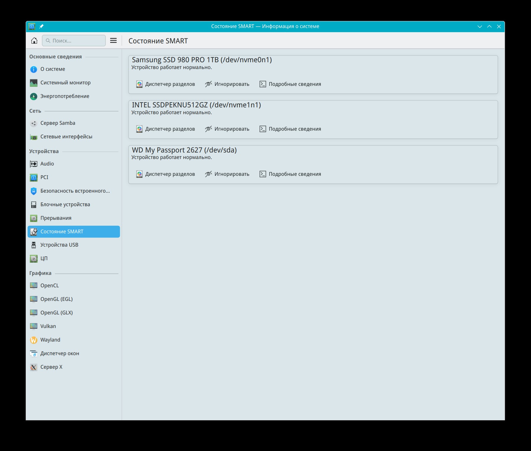

Сообщения: 8447
Повисание системы
Sartorius писал(а): 20 май 2024, 18:42 "битые" сектора?..
О таком система выдала бы сообщение ещё на этапе загрузки.
Но если установлен kde, то можно увидеть состояние дисков в приложении «Информация о системе»

Вопрос.. а что за окно со ..smart.., где его искать, как вызвать ?
Сообщения: 8447
Повисание системы
AGOnic писал(а): 27 май 2024, 21:46 Вопрос.. а что за окно со ..smart.., где его искать, как вызвать ?
Это вы про картинку?
Если да, то в приложении «Информация о системе»

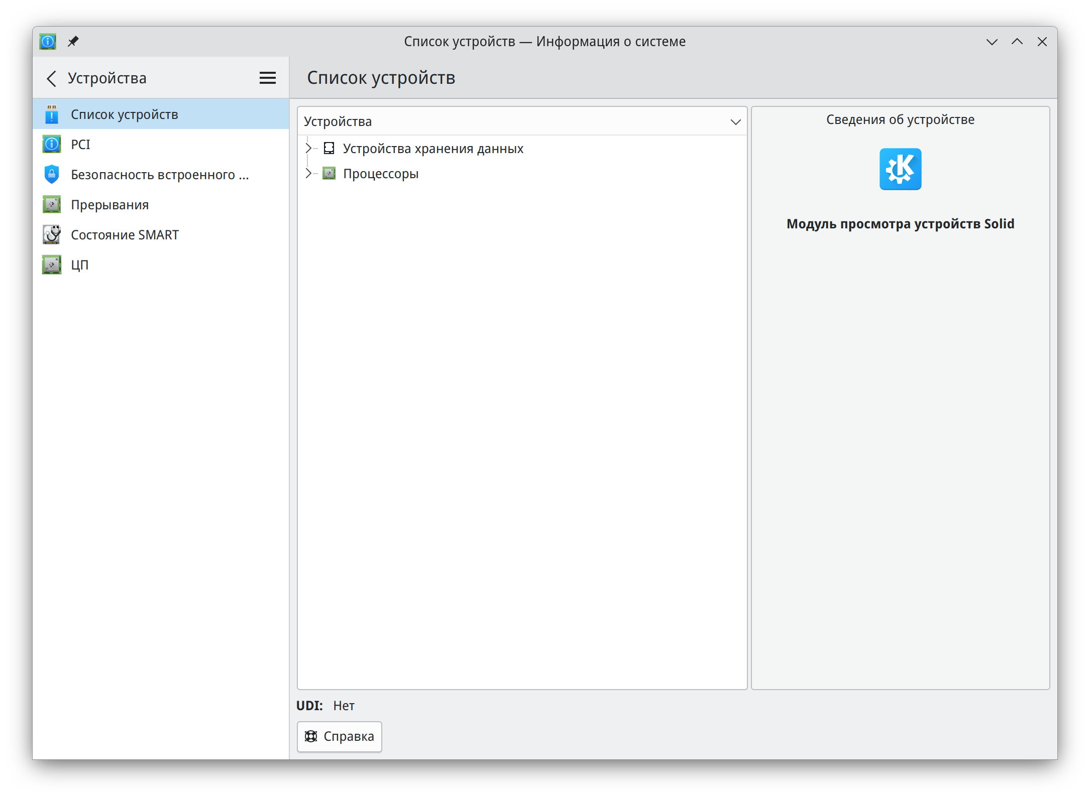

Но у меня почему то совсем другое окно, не столь информативное. [img]file:///home/alex/Рабочий стол/Screenshot_20240529_092458.png[/img]
Сообщения: 8447
Повисание системы
AGOnic писал(а): 29 май 2024, 09:26 Но у меня почему то совсем другое окно, не столь информативное.
У вас kde5, у меня kde6.
Немного отличаются.

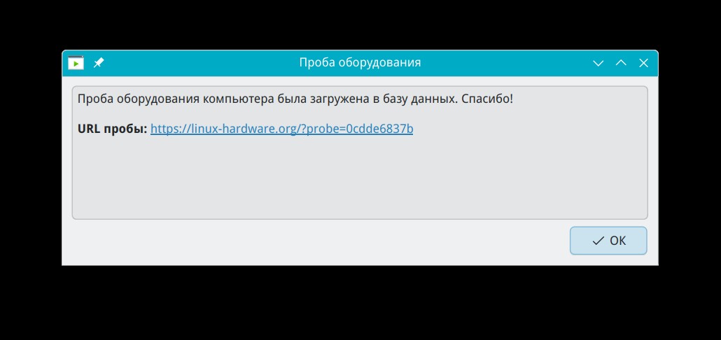

AGOnic писал(а): 30 май 2024, 18:19sysinfo
Нет, я не про это.
Я про приложение в Утилитах «Проба оборудования».
https://linux-hardware.org/?probe=0cdde6837b

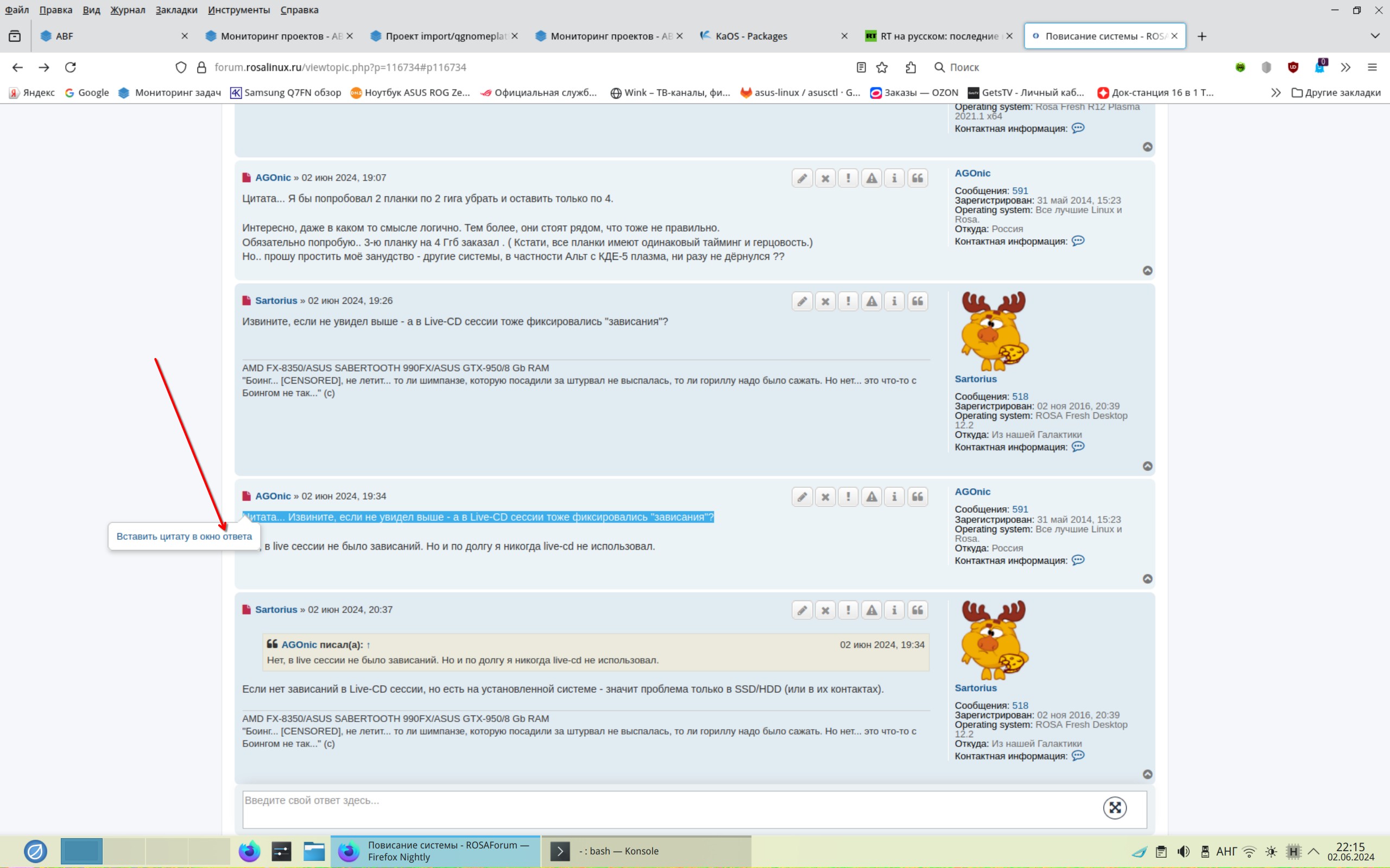

Сообщения: 8447
Повисание системы
AGOnic писал(а): 02 июн 2024, 19:34 Цитата... Извините, если не увидел выше - а в Live-CD сессии тоже фиксировались "зависания"?
Вы неправильно цитируете.
Если выделить нужный для цитирования текст,
то появится сообщение сделать цитату.
