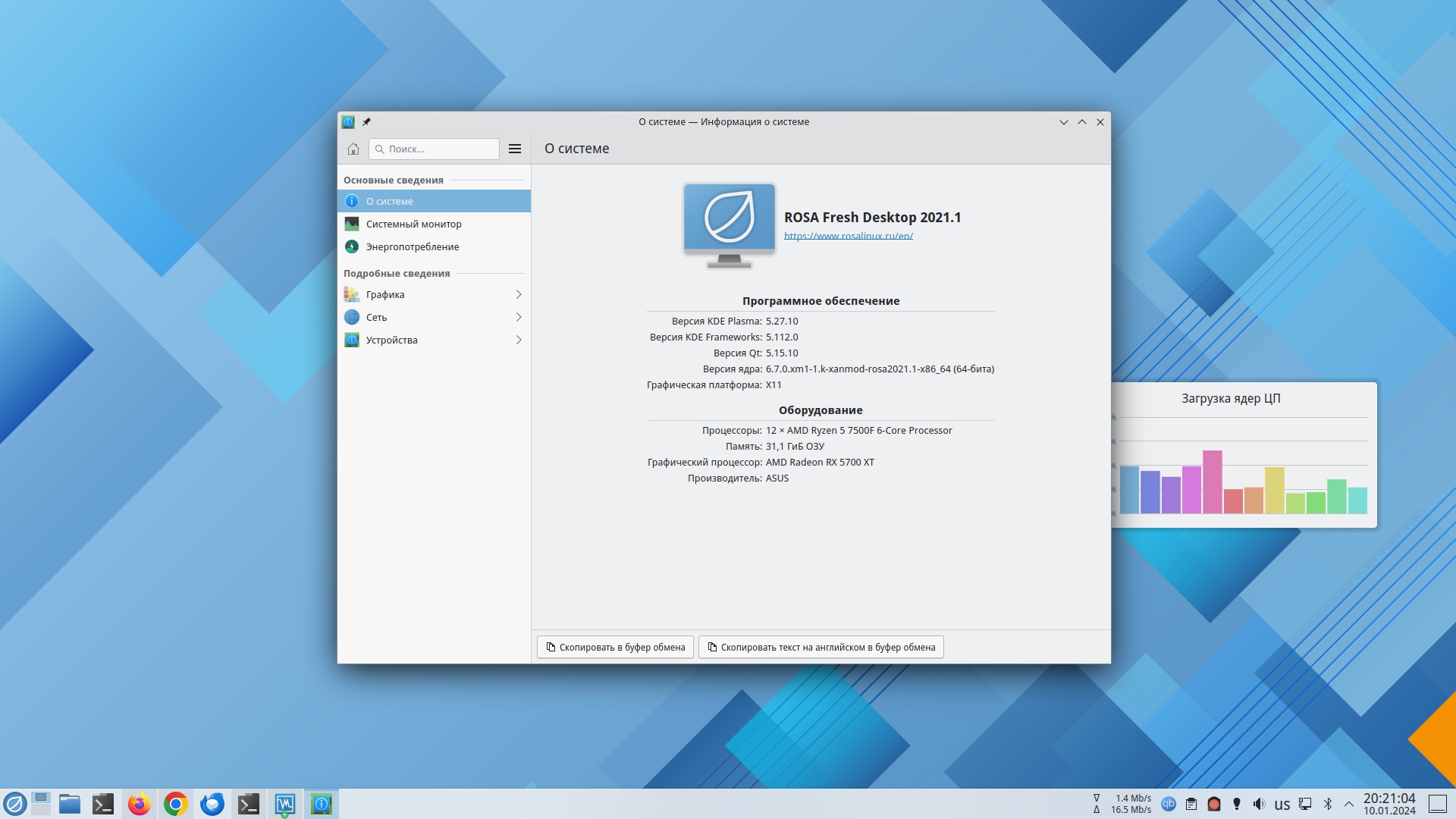

6.7
Не работает с платформой 2023.1:
- При загрузке уходит в перезагрузку циклично...
Kelpee
Сообщения: 309
Operating system: ROSA Linux
Ядро с патчем XanMod для ROSA Fresh R12
Сообщение Kelpee »
Ядро обновлено до версии 6.7
Для установки ядра 6.7 необходимо в источники добавить репозиторий находящийся по адресу:
http://abf-downloads.rosalinux.ru/kelpe ... d/release/

ans писал(а): 10 янв 2024, 17:41 Не работает с платформой 2023.1:
У меня сейчас на компьютере стоит rosa2021.1. На ней ядро 6.7-xanmod работает нормально. Версию для 2023.1 проверил на виртуалке - тоже вроде нормально. Как-нибудь поставлю на реальный комп Росу 2023.1 - проверю. Ядро 6.6-xanmod у меня работало нормально на моем реальном компьютере - проблем не было. А у Вас были проблемы с ядром 6.6-xanmod на платформе 2023.1?
