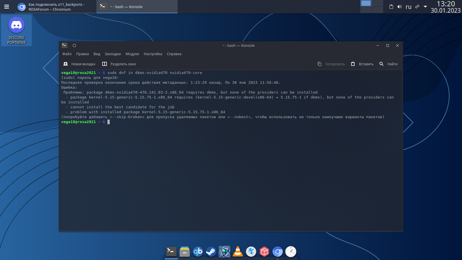

Сообщения: 8282
Ядро с патчем XanMod для ROSA Fresh R12
Kelpee писал(а): 17 янв 2022, 02:06 Ядро обновлено до версии 5.16
Блин, а я вообще не смог загрузиться. Уже поудалял все пакеты dkms, но всё равно не загружается. Я особо не вникал в строение этих пакетов. Пакет kernel-xanmod-devel по умолчанию не устанавливается. Может так и нужно? Может я зря даю команду
на его установку?
Сообщения: 8282
Ily писал(а): 17 янв 2022, 12:34 Обновился до 5.16.1, но nvidia не работает.
Может нужны более свежие драйвера.
Вот сюда http://abf-downloads.rosalinux.ru/x11_b ... n/release/
собраны последние драйвера из веток nvidia470, nvidia495 и сегодня добавил nvidia510.
На последних вообще отлично работает wayland.

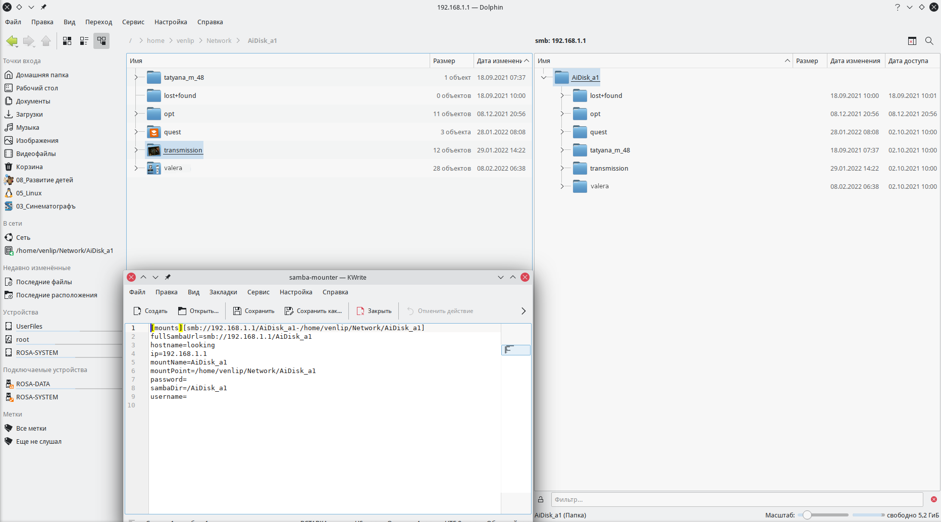

Сообщение ДонВенчензо »
никак не получается решить вопрос с работой samba-mounter(сетевые диски в плазме). На штатном ядре 5.10.74 из коробки не работает подключение по smb, но работает samba-mounter. В samba.conf прописываю
client max protocol = NT1
server min protocol = NT1
client min protocol = NT1
min protocol = NT1
После этого начинает работать подключение по smb и продолжает работать samba-mounter(сетевые диски в плазме)
На ядре 5.16-xanmod узначально не работает подключение по smb и не работает samba-mounter. Так же прописываю в samba.conf. В результате подключение по smb начинает работать,но samba-mounter продолжает не работать
Получается, что после указания версии smb, samba-mounter продолжает не работать.
Что делать не знаю :unknown:

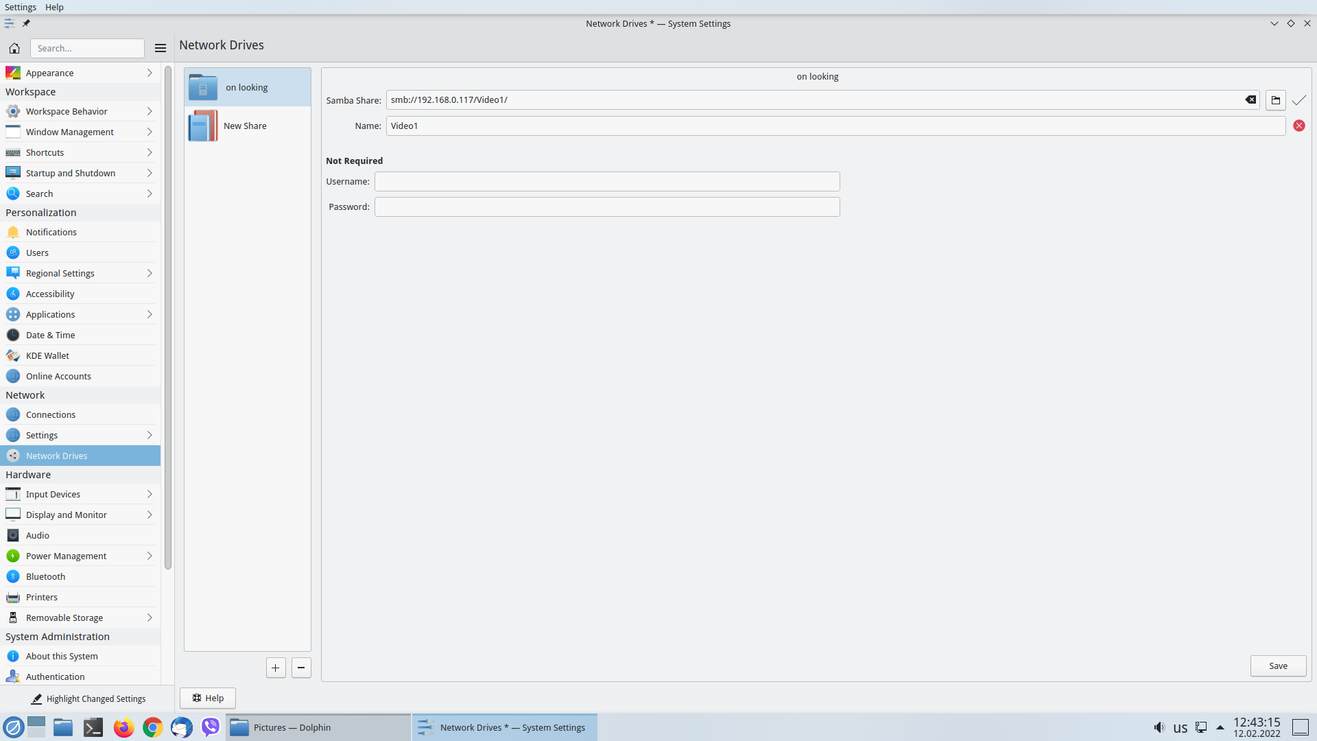

ДонВенчензо писал(а): 10 фев 2022, 22:33 никак не получается решить вопрос с работой samba-mounter
Еще раз повторюсь. Я не спец по Самбе. И поэтому полученный результат может быть не тем что требуется.
Что делал.
1. Установил Росу с нуля (форматировал раздел Home) с официального образа. Установил все обновления. Установил Plasma 5.23.5 c kde5_backports_personal
2. ПКМ по папке которую хочу расшарить. -Proprties -Share. Там предложили добавиться в группу. Перезагрузка. Ввод пароля самба для пользователя. (все не помню).
3. Далее System Setting -Network Drivers. Заполнил Samba Share
4. В квартире перешел в соседнюю комнату на компьютер с виндой.
5. В браузере в адресной строке ввел адрес диска Samba Share
6. Получил доступ к файлам в папке Video1

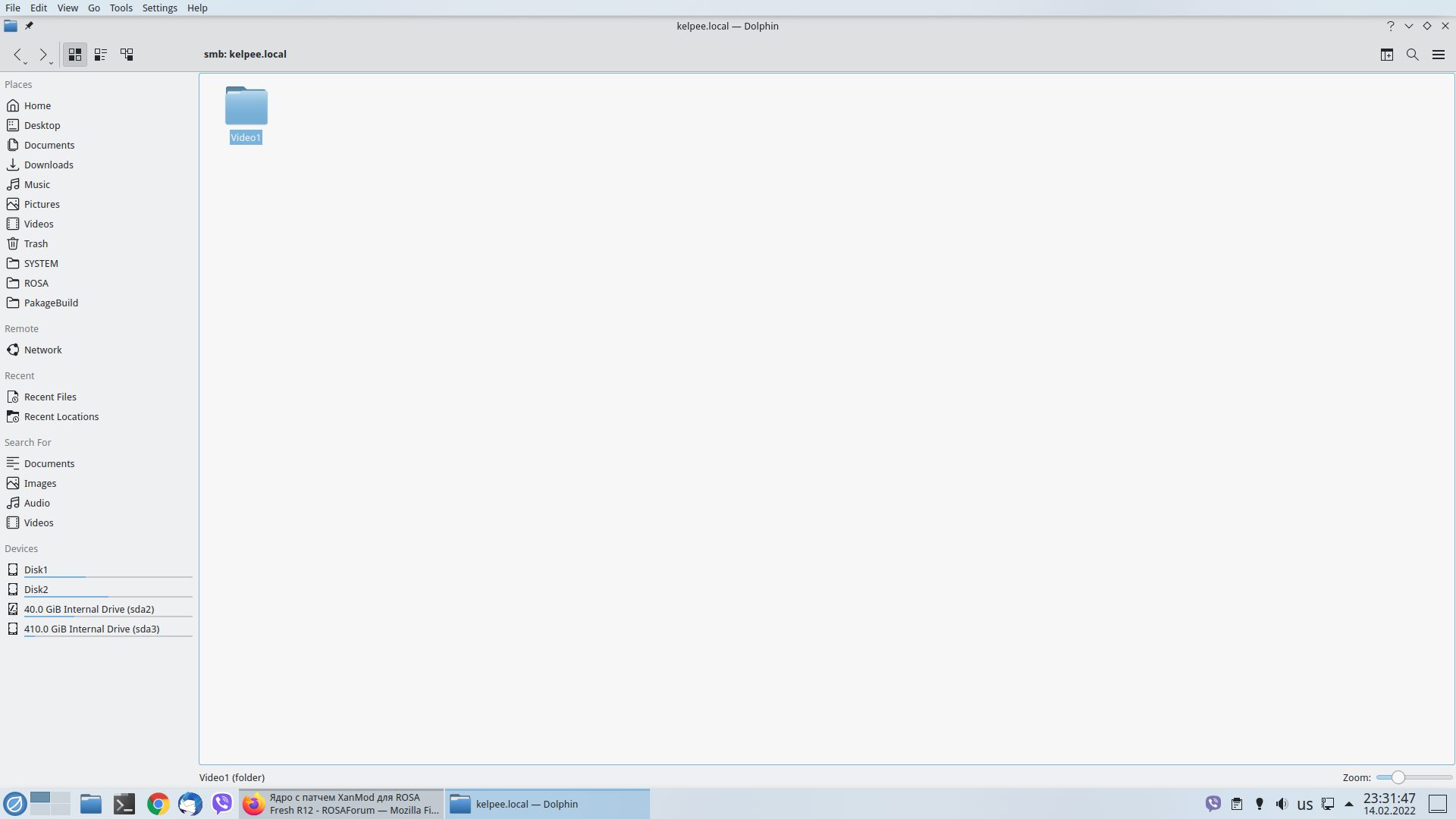

А папка Video1 появилась в Dolphin в разделе сеть, как примонтированный ресурс? У меня на базовом ядре появляется примонтированная шара (которую указываю в Network Drivers) и сама примонтируется при загрузке системы?
Kelpee
Сообщения: 328
Operating system: ROSA Linux
Сообщение Kelpee »
Какой результат должен получиться?
Лично у меня после перезагрузки шара сохраняется.
Сейчас начал на андройд тв приставке фильмы промо с компа смотреть (раньше на флешку записывал :lol: )
Несколько скриншотов прилагаю. Может они внесут ясность.

Что делает Network Drivers? Он следита за прописанными в нем шарами и если они подключены, монтирует их в локальную папку. Делает он это шустро, не заметно для пользователя, если шары не подключены никаких задержек и ожидания устройств при старте системы нету (если подключать через fstab, то при отсутствии шары он полторы минуты тупо ожидает её). Понятное дело, что работа с шарой с локальной папки в разы шустрее и удобнее. Так вот, на скринах там шара не примонтирована в локальную папку, просто открыта по smb.
Вот мой пк на 5.10. Слева примонтированная шара через Network Drivers, справа она же открытая по smb. Справа даже иконки не отображаются, молчу о скорости работы. В папке ~.config/ создается конфигурационный файл.(на снимке)
По-видимому у вас Network Drivers не сработал.
П.С. На самом деле я не уверен, что дело в ядре, я только предположил, потому как на 5.10 работает

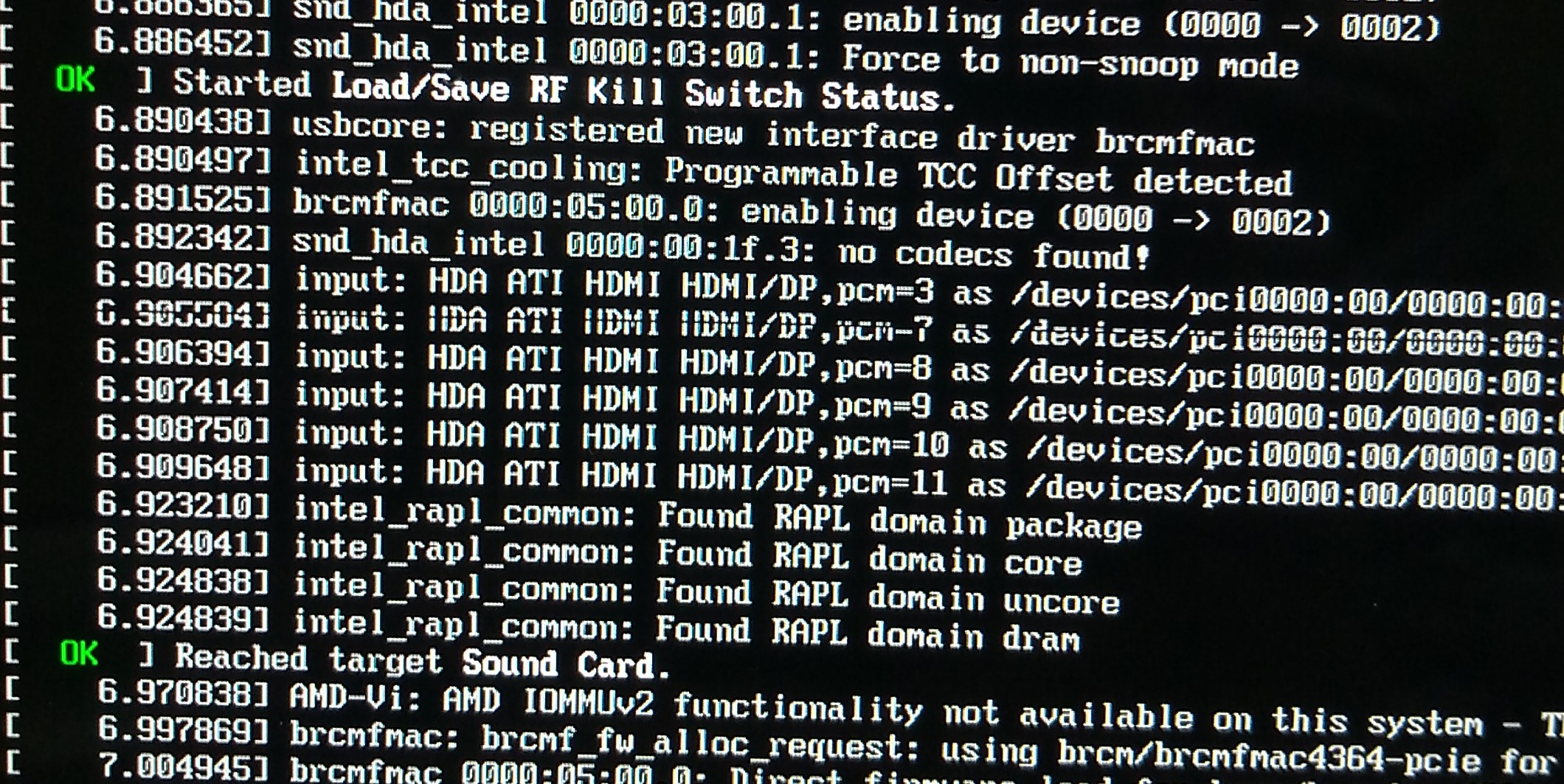

А вы что-нибудь делали специально, чтобы при запуске системы без plymouth (plymouth.enable=0 в cmdline) выводился не только лог systemd (надписи OK), но и лог ядра?

mikhailnov писал(а): 01 ноя 2022, 20:18 А вы что-нибудь делали специально, чтобы при запуске системы без plymouth (plymouth.enable=0 в cmdline) выводился не только лог systemd (надписи OK), но и лог ядра?
Специально ничего не делал.

Подскажите, может кто сталкивался:
Установил REOS 0.7.5 (ROSA 12.3 KDE kernel xanmod 6.0.12) видеокарта NVidia GForce 650, при установке драйверов командой sudo dnf in dkms-nvidia470 nvidia470-core установка не происходит:
Последний раз редактировалось Vega18 02 фев 2023, 09:43, всего редактировалось 1 раз.
ДонВенчензо
Сообщения: 327
1) скриншот как то по другому выкладывайте. Ничего не видно
2) скорее всего к этому ядру модуль для 470 дров не собран. Пробуйте 515 или 520
Vega18
Сообщения: 6
Зарегистрирован: 30 янв 2023, 08:33
Operating system: ROSA 12.3
Сообщение Vega18 »
ДонВенчензо писал(а): 02 фев 2023, 09:39 1) скриншот как то по другому выкладывайте. Ничего не видно
Спасибо, 515 и 520 не поддерживают мою видеокарту... :(
ДонВенчензо
Сообщения: 327
чтобы сами видели какие модули собраны под ядро
я не знаток, но драйвера к nvidia ставятся sudo dnf in nvidia470-core. Вам модуль dkms обязателен?
можно штатное ядро установить, для него 470 есть драйвера
