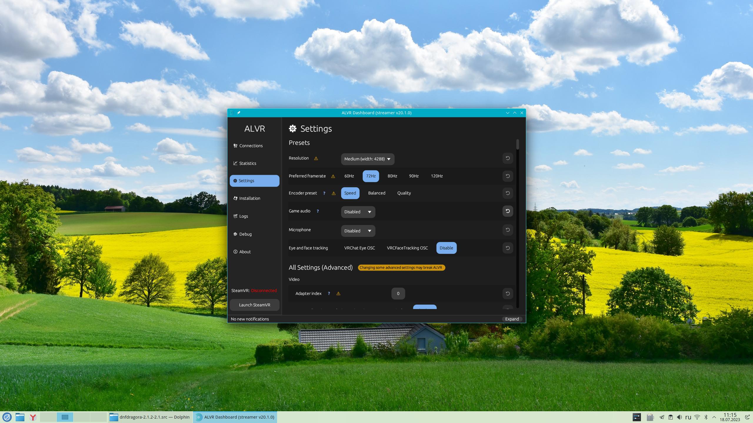

ALVR,SteamVR for Rosa r12
Сообщение МихаилZ »
Пришли мне очки, PICO-4
Если кому-то интересно, то подключить в росе реально, в качестве которое не хуже, чем родные игры в формате apk
Работает по схеме:
- Установка Steam, в нем найти и установить бесплатное приложение SteamVR
- Установить ALVR на Росу
- Установить alvr-client-android.apk на шлем (обязательно той же версии)
- Связать компьютер и шлем по шнуру usb (или гигабитной сеткой)
Но, как обычно есть нюансы:
- alvr с гитхаба не работает, так как собран на более свежем glibc. Можете взять у меня или собрать сами (cuda в росе устарел, ставьте официальный не ниже 12.1)
- драйверы nvidia525 имеют поддержку cuda 12.0, нужно 12.1 (Я ставил nvidia550)
Без cuda работает, но качество не выдерживает и нагрузка на комп под 100%, поэтому cuda является обязательным
Для работы ALVR огромный пакет cuda не нужно ставить, достаточно nvidia550-cuda-opencl. Убедитесь что модуль nvidia-uvm загружен
Если кому-то нужна помощь, обращайтесь в наш телеграм канал. В форум я редко захожу
