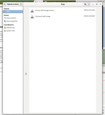

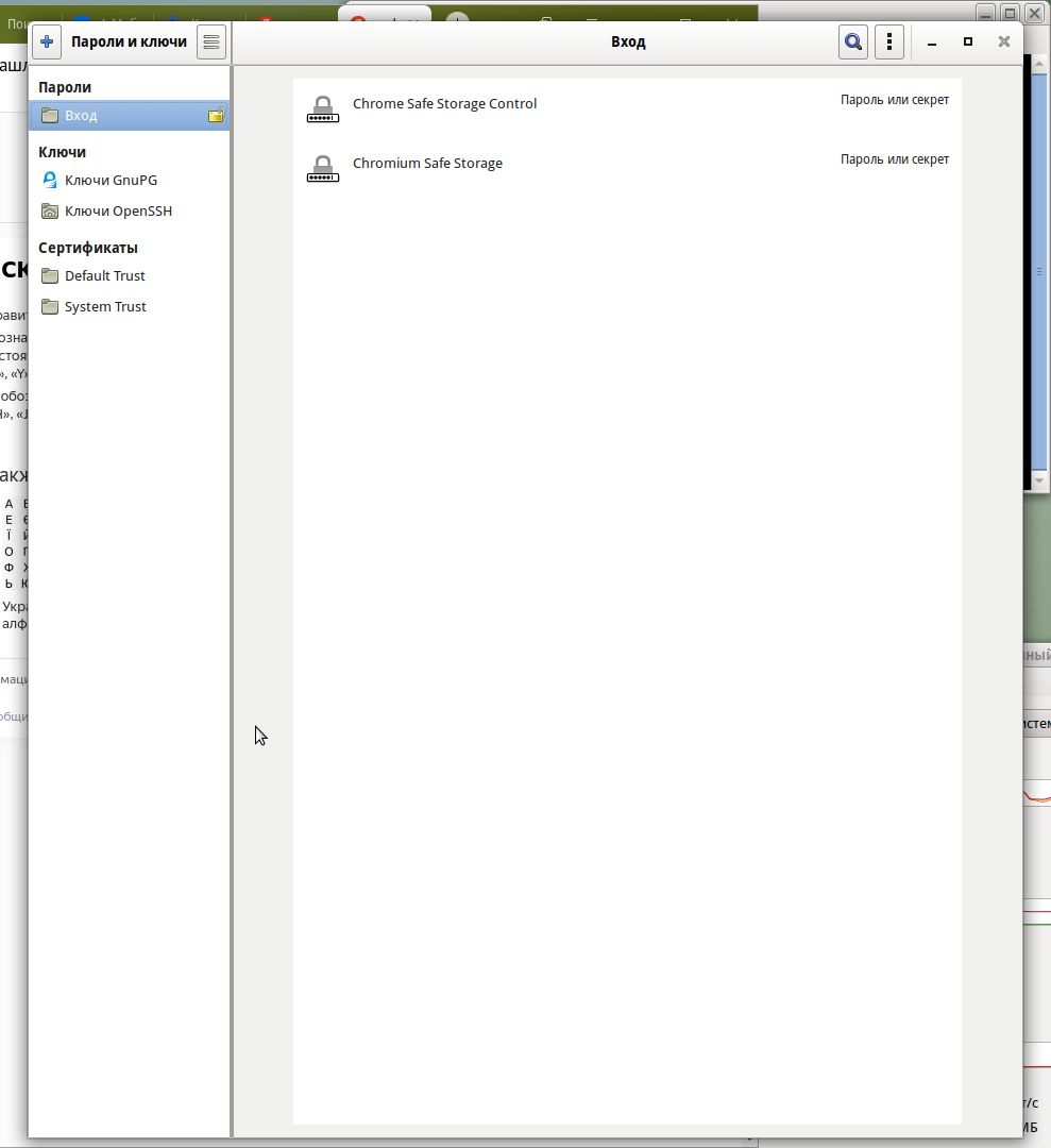

Приложения→Стандартные→"Пароли и ключи" не нашёл тут яндекс.
В Яндекс браузере Настройки→Пароли и карты→Пароли. Здесь только пароли для авторизации в различных сайтов и программ. Яндекс не нашёл.
kartavenko
Сообщения: 569
Пароль какого пользователя требуется при запуске yandex браузера?
Сообщение kartavenko »
Яндекс тут и не будет, будет хромиум. Вот его и удалите на вкладке вход
Артур_М
Сообщения: 84
Зарегистрирован: 07 янв 2019, 11:54
Operating system: ROSA.FRESH.MATE.R12.x86_64
Сообщение Артур_М »
kartavenko писал(а): 21 фев 2024, 10:33 Яндекс тут и не будет, будет хромиум. Вот его и удалите на вкладке вход
kartavenko спасибо.
Удалил 2 хромиум. Перегрузил компьютер. Запустил Яндекс браузер. Вышло то-же окно для ввода пароля.
При нажатии клавиши "Enter" выдаёт сообщение неправильный пароль.
При нажатии клавиши "Esc" два раза, Яндекс запускается.
