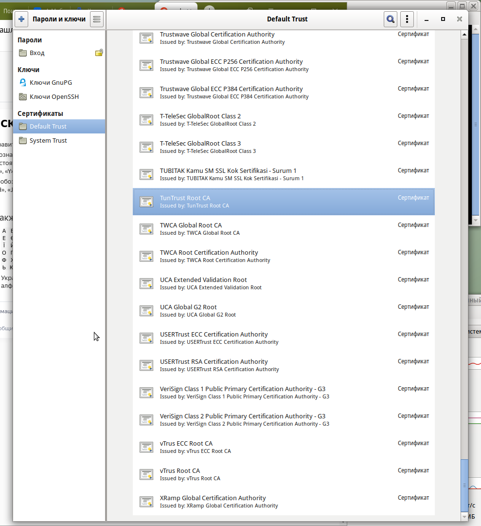

Приложения→Стандартные→"Пароли и ключи" не нашёл тут яндекс.

Яндекс тут и не будет, будет хромиум. Вот его и удалите на вкладке вход
Пароль какого пользователя требуется при запуске yandex браузера?
kartavenko спасибо.kartavenko писал(а): 21 фев 2024, 10:33 Яндекс тут и не будет, будет хромиум. Вот его и удалите на вкладке вход
Удалил 2 хромиум. Перегрузил компьютер. Запустил Яндекс браузер. Вышло то-же окно для ввода пароля.
При нажатии клавиши "Enter" выдаёт сообщение неправильный пароль.
При нажатии клавиши "Esc" два раза, Яндекс запускается.

Вы можете удалить связку ключей, создать новую, тогда он не будет спрашивать пароль, просто при запросе пароля подтвердите пустой пароль при его запросе.
