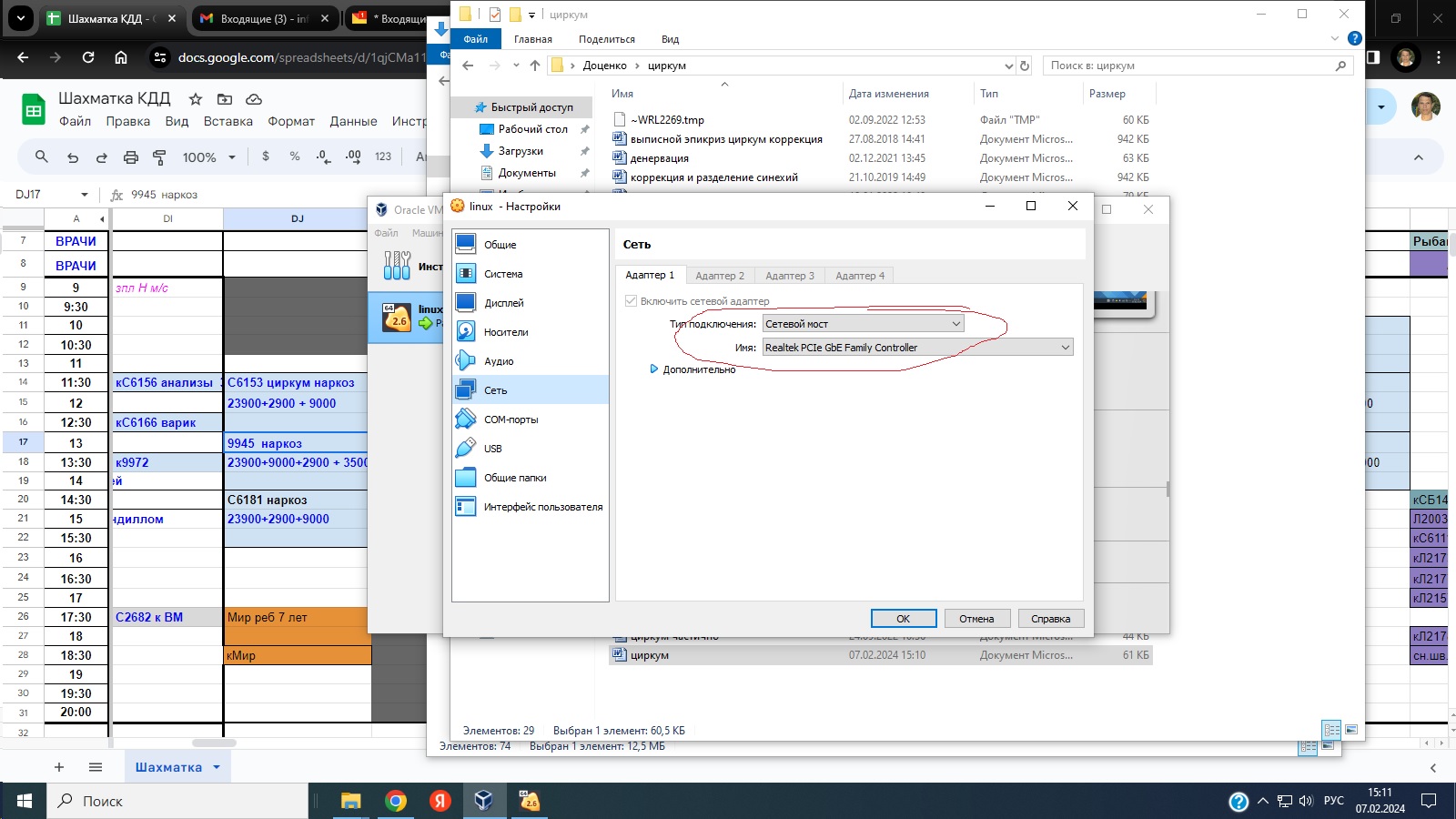

urolog писал(а): 07 фев 2024, 13:03 роса не видит другие виндоус машины сети.
Для этого нужно в витруалке включить мост.
Типа как на картинке.
Тогда Роса будет в той же сети, что и все остальные машины,
а не скрываться с помощью NAT, за сетевым адресом родительской системы.

Локальная сеть
Сообщение urolog »
у меня так и настроено, как мост

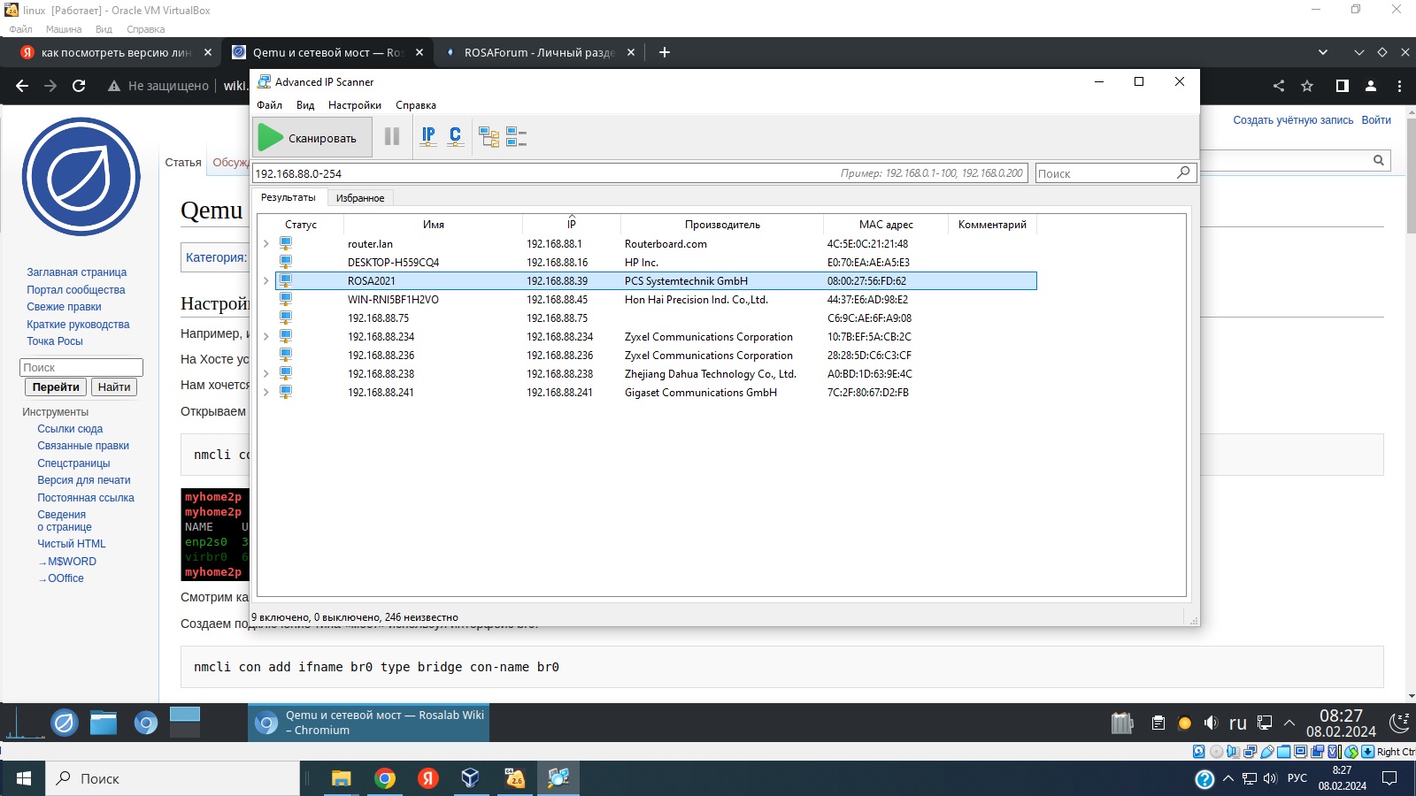

urolog писал(а): 07 фев 2024, 15:14 у меня так и настроено, как мост
У меня доступно к выбору три варианта устройств для моста.
Но другие компы видно в сети только при выборе устройства, что у меня на картинке выше.
