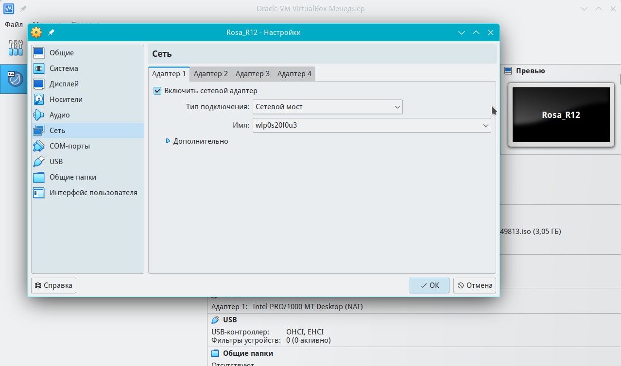

Для этого нужно в витруалке включить мост.
Типа как на картинке.
Тогда Роса будет в той же сети, что и все остальные машины,
а не скрываться с помощью NAT, за сетевым адресом родительской системы.

Локальная сеть
Может нужно выбрать другое устройство для моста?
Или настроить, как тут описано
http://wiki.rosalab.ru/ru/index.php/Qem ... 1%81%D1%82
- Сообщения: 8448
Локальная сеть
У меня доступно к выбору три варианта устройств для моста.
Но другие компы видно в сети только при выборе устройства, что у меня на картинке выше.
Локальная сеть
у меня доступен один вариант, и он в режиме мост работает похоже что правильно. потому что все машины сети и виртуальная машина находятся в одной сети.
