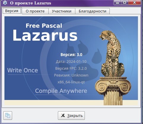

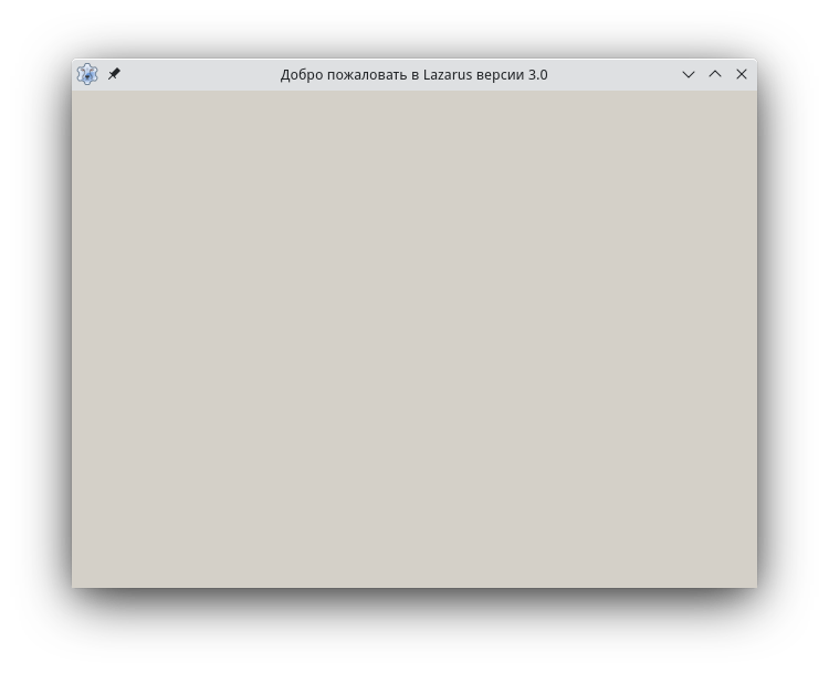

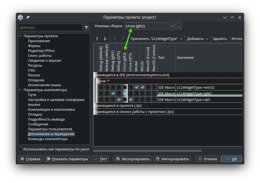

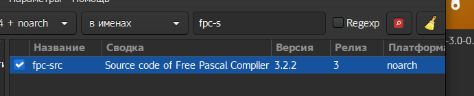

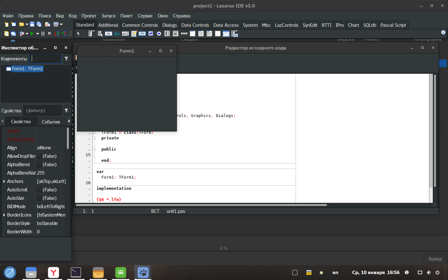

Сообщения: 881
lazarus 3.0
sjuk, lazarus 3.0 установился.
Устанавливаем из репы
fpc-src
lib64gtk+2.0-devel
Потом качаете с https://sourceforge.net/projects/lazaru ... rus%203.0/
(fpc-3.2.2-1.x86_64.rpm и устанавливаете его, затем качаем и устанавливаем lazarus-3.0-0.x86_64.rpm).
Снимок экрана от 2024-01-10 16-34-31.png (10.15 КБ) 42772 просмотра
Последний раз редактировалось turik02 10 янв 2024, 17:26, всего редактировалось 1 раз.

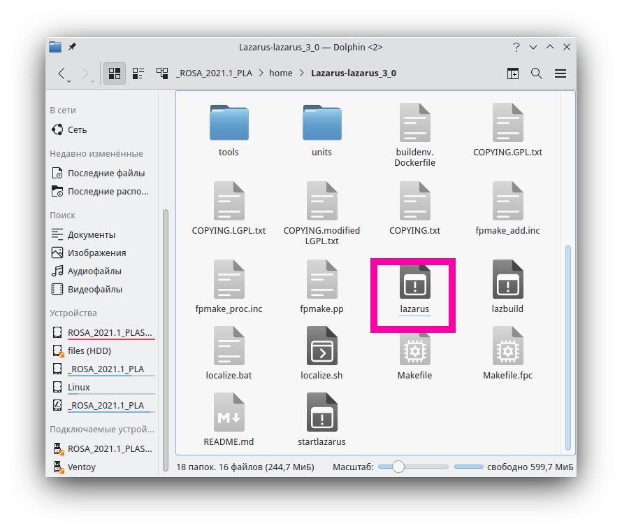

Сообщения: 881
lazarus 3.0
Делал на ROSA PLASMA 2021.1 (qt4)
Для компиляции надо было установить
sudo dnf install make fpc fpc-src gcc-c++ lib64qt4pas-devel
Скачал исходник lazarus 3 https://github.com/fpc/Lazarus/tags
Распаковал в папку /opt (папка или путь не должна содержать русские буквы, у меня было /opt/Lazarus-lazarus_3_0)
Вошёл в папку Lazarus-lazarus_3_0 и в терминале выполнил команду
make bigide LCL_PLATFORM=qt
После завершения компиляции запустил файл lazarus как обычный пользователь (наверное можно сделать файл ярлыка .desktop). Запускал как root, но открывалось пустое окно.

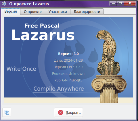

lazarus 3.0
Сообщение Oberon »

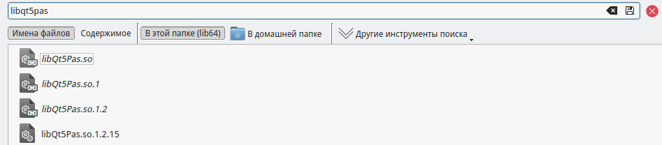

Собрал Lazarus 3.0 с Qt5 по умолчанию!!!
Все дело в ошибках в пакете lib64Qt5Pas1,
это ошибка разработчиков пакета
при компиляции проекта возникала ошибка
перезагрузки QTimer_singleShot поэтому:
1 - удалил штатный (тот который из репов) lib64Qt5Pas1
2 - скачал и установил отсюда
https://github.com/davidbannon/libqt5pas/releases
пакет libqt5pas-2.15-3.x86_64.rpm там ошибки устранены
3 - Поскольку файла "-devel" для скачаной версии нет,
нужно ручками создать ссылку:
sudo ln -s /usr/lib64/libQt5Pas.so.1.2.15 /usr/lib64/libQt5Pas.so
Далее скачать и распаковать исходник Lazarus,
перейти в эту папку и выполнить:
make bigide LCL_PLATFORM=qt5
Наслаждайтесь...

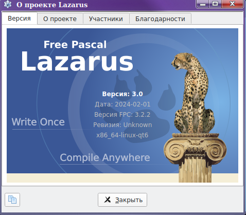

Выкачал отсюда:
https://github.com/davidbannon/libqt6pas/releases пакет libqt6pas6
установил и сделал ссылку:
sudo ln -s /usr/lib64/libQt6Pas.so.6.2.7 /usr/lib64/libQt6Pas.so
и собрал командой make bigide LCL_PLATFORM=qt6
Работает!!!
Насколько я знаю Роса 13 будет на Qt6,
может стоит собрать lib64Qt6Pas для Р12, да и Лазаря 3.0
можно с Qt6 по умолчанию...

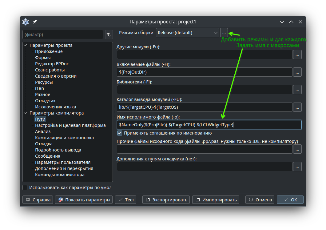

turik02 писал(а): 14 янв 2024, 17:32 После завершения компиляции запустил файл lazarus как обычный пользователь (наверное можно сделать файл ярлыка .desktop)
Я делал так:
make bigide LCL_PLATFORM=qt6 PREFIX=/opt/lazarus
sudo make bigide LCL_PLATFORM=qt6 PREFIX=/opt/lazarus install
Это устанавливает в /opt/lazarus
Запуск с новым профилем:
/opt/lazarus/share/lazarus/lazarus --pcp=~/.lazarus3
Под root не надо запускать.
Скомпилировалось быстро, но установочные файлы весят 1 ГБ.
Предварительно надо установить https://github.com/davidbannon/libqt6pas/releases
Сначала lib, потом dev.
Но для сборки Lazarus используются системные fpc и fpcsrc.
Т.е. по сути Lazarus IDE обновили, а компилятор fpc остался системный.
С Qt5/Qt6 прога UI работает, но окошко терминала ничего не пишет. С GTK2 норм.
Изначальный автор уже на связь не выходит.
Так что экспериментальные тулкиты могут нарушить работу некоторых приложений.

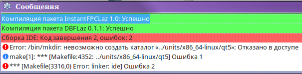

Установил lazarus 3.0 из репов. Ни то что в qt5 не пересобирается, но и в gtk2 не пересобирается. Не получается даже пакеты штатные доустановить.
Oberon
Сообщения: 350
Откуда: Новомосковск
lazarus 3.0
Сообщение Oberon »
ДонВенчензо, Я уже написал об этом в ветке "Программы для Роса десктоп"
Они скомпилили пакет qt5pаs (из кодов самого Лазаря) т.е. в принципе неправильно,
ведь библиотека виджетов создается при компиляции самого Лазаря с указаным
набором виджетов gtk2,qt или qt5 при этом в папке лазаря создается папка /units/x86_64-linux/gt5 или gtk2
а у них сделано от имени администратора, поэтому у пользователя прав нет,
я писал что нужно с github брать исходник и скомпилить его для Росы, жаль сам не умею, а они не хотят :cry:
P.S.
Lazarus по ходу тоже неверно собран - он должен создавать новую конфигурацию в папке ~/.lazarus,
а у них он пытается сделать это в системной папке от имени простого пользователя,
поэтому ни доп. пакетов ни изменение библиотеки LCL не работают

Oberon писал(а): 02 фев 2024, 10:50 ДонВенчензо, Я уже написал об этом в ветке "Программы для Роса десктоп"
Такое поведение и в Lazarus 2.2.2 в Росе. Я создаю эту папку руками в ошибка пропадает. А вот в версии 3.0 новые ошибки выскакивают (не может найти interface.puu...вроде так).
Oberon писал(а): 02 фев 2024, 10:50 Lazarus по ходу тоже неверно собран - он должен создавать новую конфигурацию в папке ./lazarus,
У меня тоже тут проблема. Лезит в системные папки и говорит, что не может файл от туда удалить

Для компиляции надо установить
sudo dnf install make fpc fpc-src gcc-c++ lib64gtk+3.0-devel
Скачать исходник lazarus 3 https://github.com/fpc/Lazarus/tags
Распаковать архив
войти в папку Lazarus-lazarus_3_0
В терминале выполнить команду
make clean bigide
или
make bigide LCL_PLATFORM=gtk3
После завершения компиляции запустить файл lazarus как обычный пользователь (можно сделать файл ярлыка .desktop)

artenaki писал(а): 07 фев 2024, 16:38нет меню
Вы имеете ввиду компонент MainMenu, если да, то на форуме Lazarus говорят что это беда
версии 3.0 - в последней 2.2.6 все нормально, я откатился на 2.2.6,
ксатати вам не обязательно собирать самого Лазаря в Gtk3, если библиотеки
установлены - достаточно в параметрах проекта поменять библиотеку LCL,
по крайней мере у меня Лазарь на Gtk2 (по умолчанию), а проект я могу собрать и в
Gtk2 и в Qt5 и в Qt6.

Прекрасная новость, библиотека libqt5pas из репозитария (lib64Qt5Pas-devel) заработала!!!
Сам Лазарь с ней собирать не пробовал, а вот проект с LCL qt5 собрался
без проблем!!! Кому спасибо сказать ?!!

На форуме Лазаря много жалоб на 3.0, поэтому сижу пока на 2.2.6

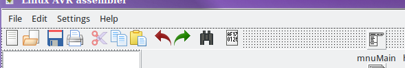

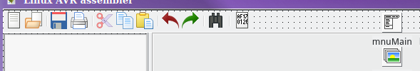

ДонВенчензо писал(а): 08 фев 2024, 22:41 Сейчас пробовал собирать Lazarus 3.0 на qt5 в Альте на виртуалке
Ради спортивного интереса попробовал собрать Лазаря 3.0 с новой библиотекой
qt5pas из репов Росы - все работает и установка/удаление компонентов тоже,
но останусь на Лазаре 2.2.6, из-за недоработок в 3.0, например если вы используете
компонент MainMenu, то в режиме дизайна не видите его на форме, см.скрины одного
и того-же проекта в 2 и 3 Лазаре:

Как это ничего, версия была 1.2.6.2.2 а стала 1.2.15

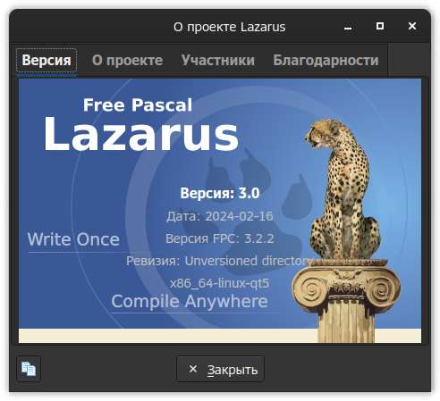

Вот rpm на qt5 вроде бы получилась https://gitflic.ru/project/turik02/laza ... nch=master
ДонВенчензо
Сообщения: 337
lazarus 3.0
Сообщение ДонВенчензо »
turik02 писал(а): 17 фев 2024, 06:33 Вот rpm на qt5 вроде бы получилась https://gitflic.ru/project/turik02/laza ... nch=master
Бегло попробовал. IDE пересобирается, пакеты добавляются, qt5 работает, с gtk3 пока проеты не собираются у меня.
Проблем со сборками, которые были с lazarus из репозиториев я пока не заметил

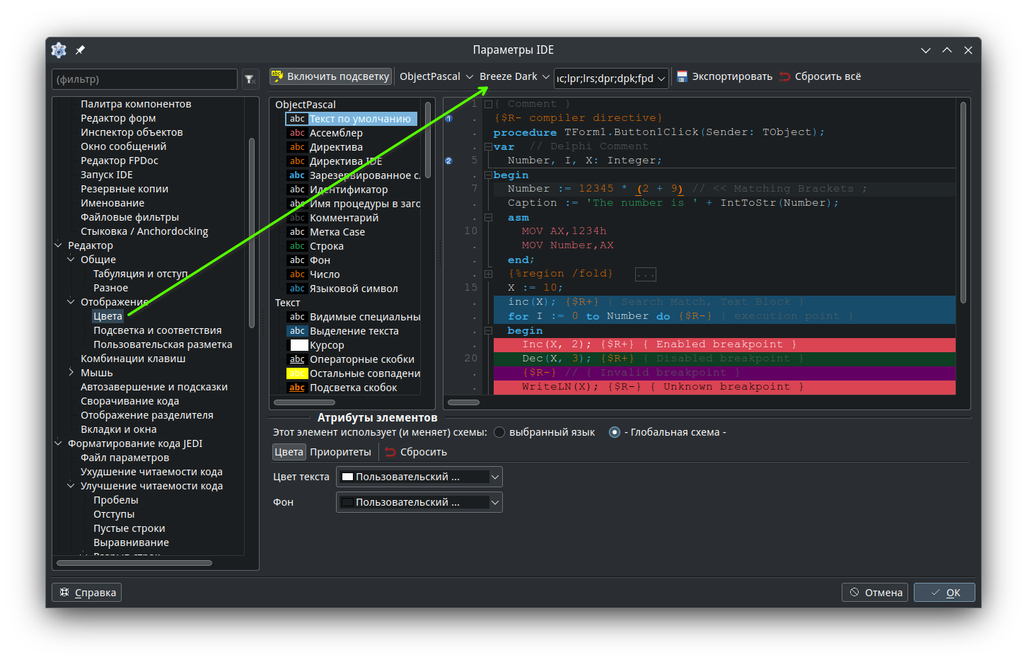

Настройка цвета окна кода и подсветки

Только готовые кросс-компиляторы, как я понимаю, берёт с разных репов пользователей.

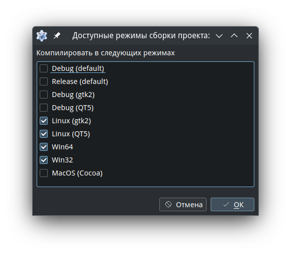

ДонВенчензо писал(а): 09 мар 2024, 16:41 В полне возможно это и руками можно сделать
В теории всё просто, нужно в конфигах правильно пути исправить, чтобы брался нужный компилятор из нужной папки, и все пути до пакетов тоже. Я один раз залез в эту кучу ключей компиляции в конфиге — там жуть жуткая, в wiki сидеть неделю чтобы раскурить.
fpcUpDeluxe один раз папку указал и всё. Сам все конфиги без ошибок залезет и поправит. И кросс-компилятор готовый скачает, поставит. И удалит также непринуждённо, когда будет не нужен. Я вот щас darwin/MacOS снесу — он разово нужен был.
Удобно из Лазаря сразу под все системы компилировать:
один раз настроить и только галки ставь.

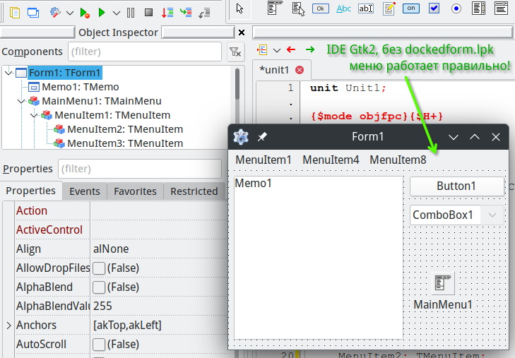

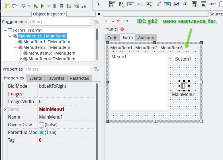

Oberon, да, не помогает. Протестировал у себя. Получилось как в анекдоте. У меня не то что "нет меню", у меня их целых ДВА! :Yahoo!:
Многие пользуют "dockedformeditor" пакет, который форму делает не в отдельном окне, а в вкладке с кодом.
С таким плагином меню ошибочно дублируется. Верхнее неактивное — баг, а нижнее — функциональное, нажимаемое как положено.
IDE собрана под Qt5.
Пересобрал IDE под Gtk2 и меню стало одно, но неактивное багованное. Хотя пункты в него добавляются. И по высоте оно какое-то не такое.
баг TMainMenu Lazarus 3.2 Qt5 (dockedformeditor)
баг TMainMenu Lazarus 3.2 Gtk2 (dockedformeditor)
Попробовал удалить плагин dockedformeditor, пересобрал.
Qt5 - меню нет;
Gtk2 - меню есть и работает как надо (при нажатии показывает вложенные).
TMainMenu Lazarus 3.2 Gtk2 (без dockedformeditor)
Получается, в режиме "по умолчанию" с Gtk2 всё работает. Спрашивал у виндоводов сказали, что в Windows меню работает, но какие-то другие косяки были и они сидят на 2.2.6.

Raskaton писал(а): 12 мар 2024, 18:31 С таким плагином меню ошибочно дублируется. Верхнее неактивное — баг, а нижнее — функциональное, нажимаемое как положено.
Попробовал у себя. Все тоже самое, но при компиляции меню нормально отображается и в qt5 и в gtk2
Oberon
Сообщения: 350
lazarus 3.0
Сообщение Oberon »
Raskaton, Я поступил следующим образом:
Скачал последний Lazarus 3.2, распаковал и собрал "чистый" Gtk2 (make clean bigide).
Меню работает, а для сборки проекта с Qt5 в настройках самого проекта меняю тип библиотеки виджетов на qt5
(Проект - Настройки проекта - Параметры компилятора - Дополнения и перекрытия - вкладка "Присвоить LCLWidgetType").
Не знаю костыль это или нет (скорее всего нет), но работает. Таким образом дизайн я разрабатываю в Gtk2, а после
запуска (компиляции) внешний вид в Qt5.

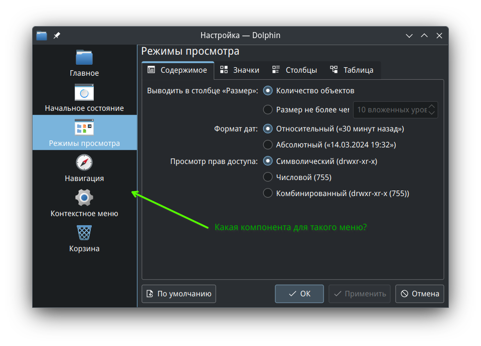

Терпеть можно, тем более сейчас не модно такое меню. Я всё пытаюсь вспомнить где я видел компоненту для меню в Linux-стиле:
пример меню (Dolphin)
Пытался такое соорудить из стандартного TListView, но не получается нормально.
Если кто встречал — скажите название, пожалуйста. В каком-то наборе она мне попадалась, но склероз...
Oberon, у меня так и настроенно. Я собираю сразу под Gtk2, Qt5 и Win32.
Главное настроить, чтобы имя "экзешника" было разное:
Параметры проекта - Пути
Параметры проекта - Дополнения и перекрытия
На выходе получатся сразу несколько исполнимых файлов (или один выбранного режима) вида:
$(ProjOutDir)\MyProject-x86_64-gtk2
$(ProjOutDir)\MyProject-x86_64-qt5
$(ProjOutDir)\MyProject-x86_64-win32.exe
$(ProjOutDir)\MyProject-i386-win32.exe
$(ProjOutDir)\MyProject-x86_64-cocoa
$NameOnly($(ProjFile))-$(TargetCPU)-$(LCLWidgetType)
Но для двух режимов сборки под винду я убираю указание LCLWidgetType, чтобы не смущал "win32", всё равно ".exe" добавляется к имени автоматически:
MyProject-x86_64.exe
MyProject-i386.exe
И постоянно пользуюсь меню "Запуск — компилировать в нескольких режимах..." (постом выше был скрин)
